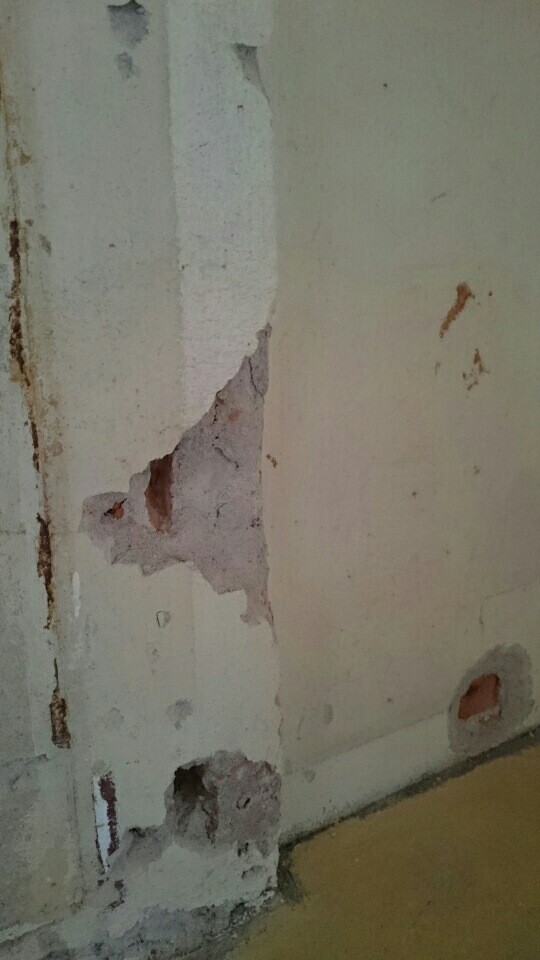

Vi renoverar vår lägenhet och behöver laga håligheter i väggen.
Jag har letat och hittat produktkategorier som markant skiljer sig i pris. Produkter som Cascos Husfix är dyrt och säljs ofta i mindre förpackningar medan exempelvis (https://www.bauhaus.se/lagningsbruk.html#full-description) Combimix - Lagningsbruk säljs i säckar om 20 kg för under 100 kr. Hur skiljer sig produkterna åt och vad ska man välja? Husfix har vi använt under flera tidigare renoveringar och det har alltid fungerat perfekt. Frågan handlar egentligen om vilka problem jag eventuellt kommer uppleva med en billigare lagningsmassa.

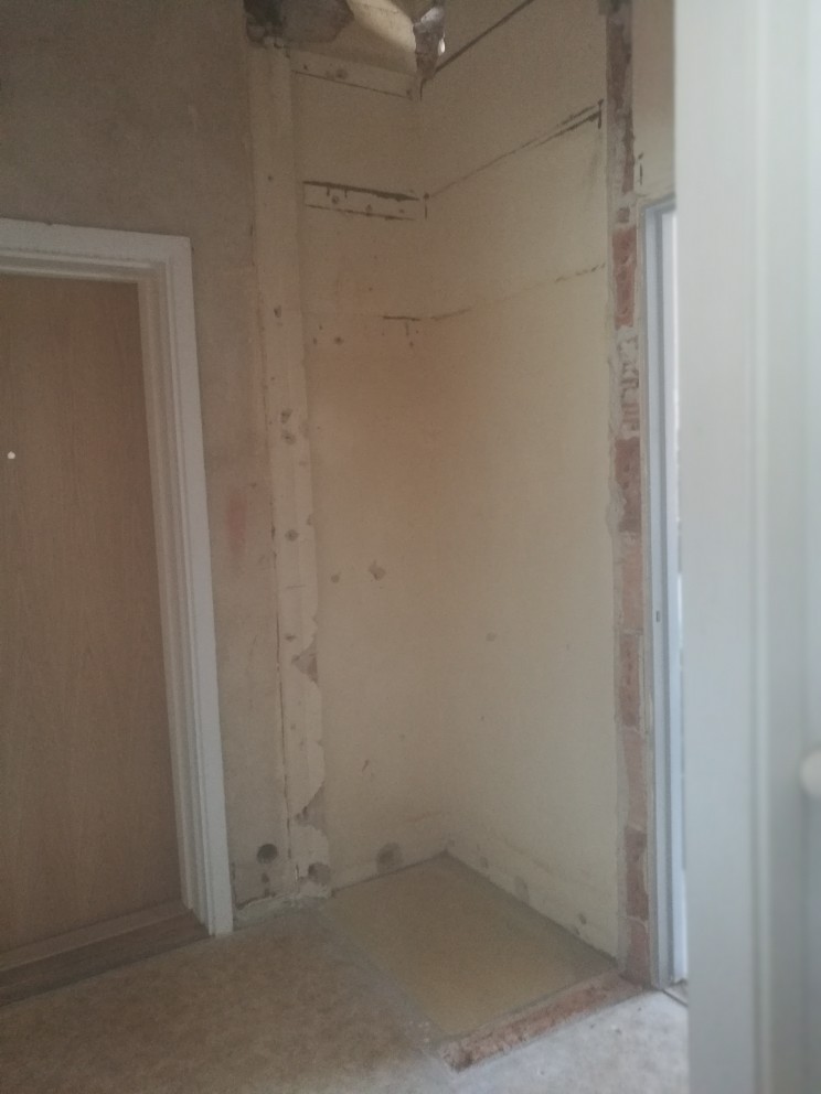

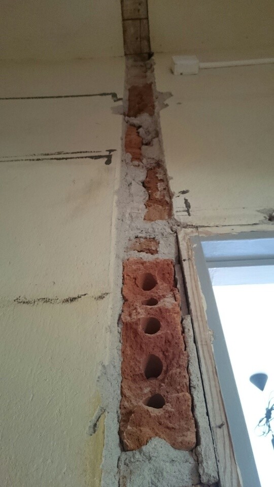

Bifogar 3 bilder som visar användningsbehovet. Ojämnheter i väggen ska jämnas ut och göras redo för spackling, målning och lister.
  • Nackdelad hörna i rum under renovering med ojämn vägg och synliga tegelstenar, redo att laga och spackla.
  • Skadad vit vägg med stora håligheter nära golvet i behov av reparation innan spackling och målning.
  • Vägg med ojämnheter och håligheter vid en dörrpost som behöver lagas inför renovering.
Inte riktigt svar på din fråga men; Till sådan lagning skulle jag använda gipsputs. Kostar ca 200 kr för en 25kg säck.
Gipsputs är mycket enklare att ha att göra med, speciellt för inomhus-putsning.
Va fint! Går det bra att använda vanlig skruv och plugg i gipsputs?
Ja, det ska gå bra. Själv har jag putsat rätt mycket med gipsputs i mitt hus och hittintills har jag inte stött på något problem.
