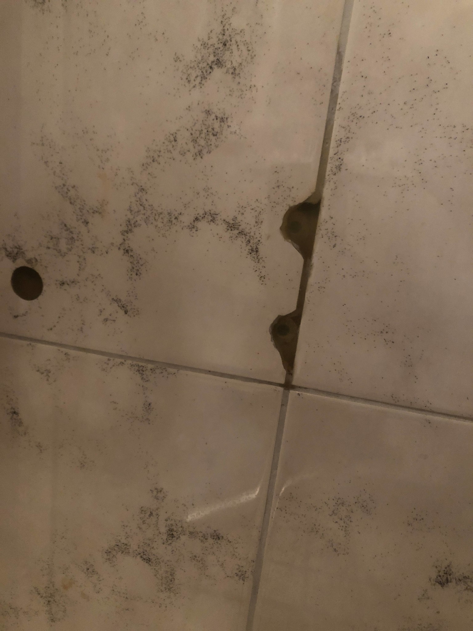

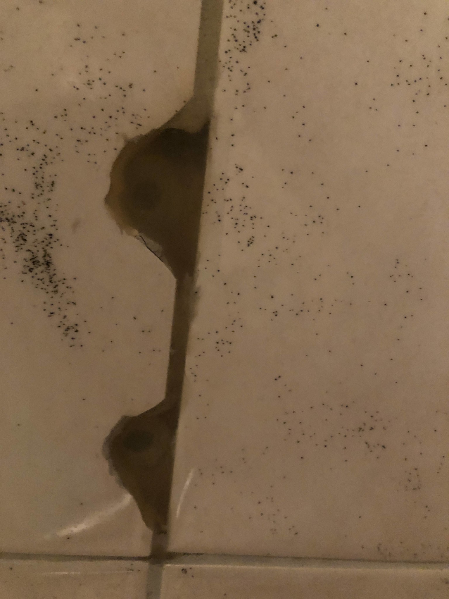

I vår nya bostadsrätt finns lite hål i kaklet i duschen.
Verkar lagat med nån silikonmassa eller gummi eller nåt. Är detta ok tror ni? Bör vi ta hit en besiktningsman? Så vi inte får fuktskador tänkte jag… Vi är totalt okunniga på sånt här.

Ser riktigt lagat ut efter förutsättningarna. PS. Kaklet är inte tätskiktet, det sitter under kaklet.
Åh tack för svar! Va glad jag blir, att det ser ok ut. Vi vill göra om badrummet så småningom (om nåt år) men då är det kanske ingen panik då :)
Gissar även att hålen inte sitter precis nere vid golvet så oavsett skulle det vara långsökt att få en fuktskada högt upp på en vägg, även i duschen.
Jasså, Toppen! Tack snälla för info.
