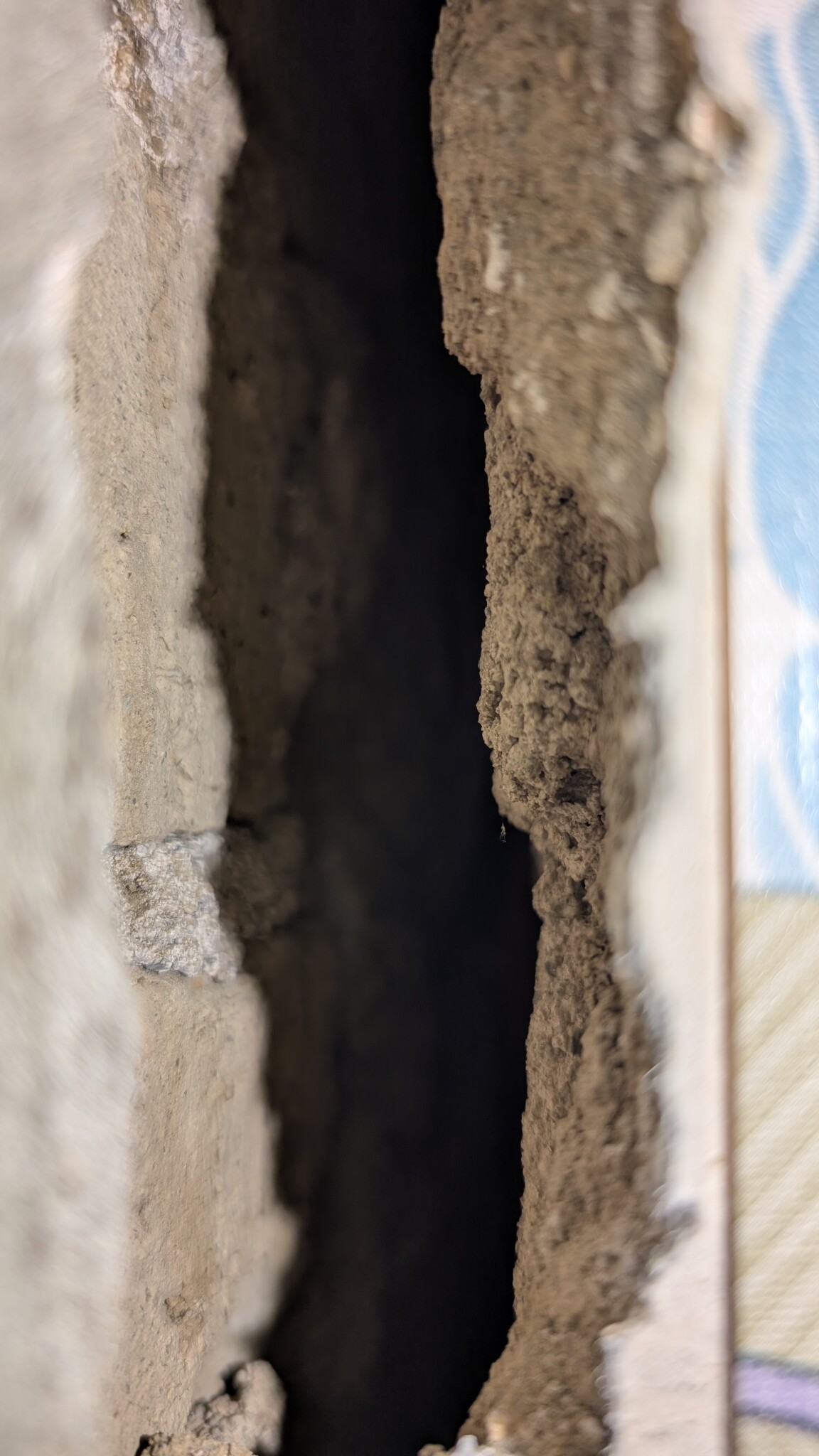

Bor i stenhus i Skåne från förra sekelskiftet. Mössen vill komma in så här års och jag gör vad jag kan för att stoppa dem. De överlistar mig ständigt och rör sig bland annat i väggarna där det gamla kalkbruket är rätt så poröst. Nu har de tagit sig in i skafferiet och jag behöver laga mer. Började täppa igen en springa mellan två väggar men upptäckte att bruket bara försvann. Knackade bort lite till och inser att det är en glipa mellan ytter- och innervägg på 2 - 3 cm.
Sitter inte ytter- och innerväggar ihop i äldre hus? Byggdes ytterväggen som ett skal runt hela huset och innerväggarna står fritt från ytterväggar? Eller kan det vara en sättning som fått innerväggen att lossna? Ser inte riktigt ut så. Men det finns ingenting som är rakt i huset så sättningar har vi. Har inte sett så stora glipor i andra rum när vi renoverat men det har varit sprickor i alla hörn mot innerväggar.
Hur fyller jag glipan bäst? Bitar av tegelsten och bruk? Har lera och kalk hemma så det blir något sånt.

  • Spricka mellan två väggar i gammalt stenhus, cirka 2-3 cm bred, med tydligt synligt poröst kalkbruk, del av renoveringsprojekt mot möss.
Knacka bort putsen och putsa om
