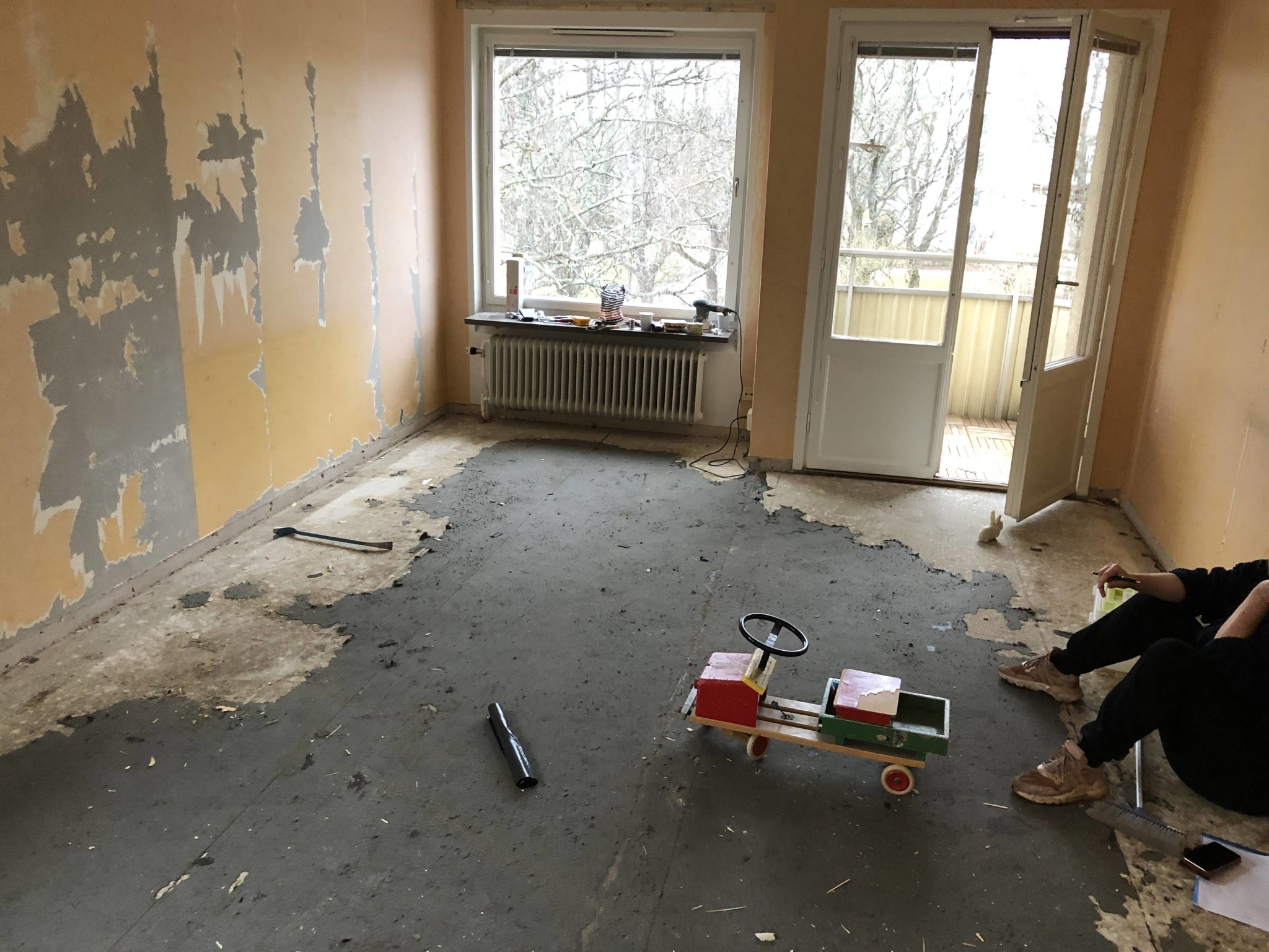

Vi skulle vilja lägga ett plankgolv (helst massivt, i värsta fall lamell) i furu på ett betonggolv där det finns fastlimmad lumppapp som är svår att få bort?
Tror ni att det är möjligt att lägga plyfa eller spånskiva direkt på pappen eller behöver den slipas bort?
Det finns en viss lukt från pappen som om det samlats lite fukt under tidigare golv, tror ni att den kan försvinna med tiden?

Blir inte golvet för högt i förhållande till balkongdörrarna om ni ska lägga dit plyfa eller spånskiva samt ca 25 mm högt plankgolv?
Det lär väl knappast vara fuktigt så det blir mögel under ett golv som inte är direkt på mark. Syntes det fuktskador på det tidigare golvet?
Vad var det för golv tidigare?

Höjden är helt klart en faktor som vi behöver förhålla oss till.
Vi kommer behöva använda 14mm tjocka plankor och plyfa/spånskiva på max 16 mm. Vi behöver hålla totalhöjden kring 30, men helst 28 mm.
Nej, inga fuktskador på tidigare golv.
Det låg en äldre uttjänt ekparkett tidigare.

Ok. Med ”mattor” menar jag såklart lumppappen. Tack för tipset! Då kanske vi helt enkelt fyller ut med lumppapp där det saknas för att undvika slipning med allt vad det innebär av damm och extraarbete.BirgitS skrev:
