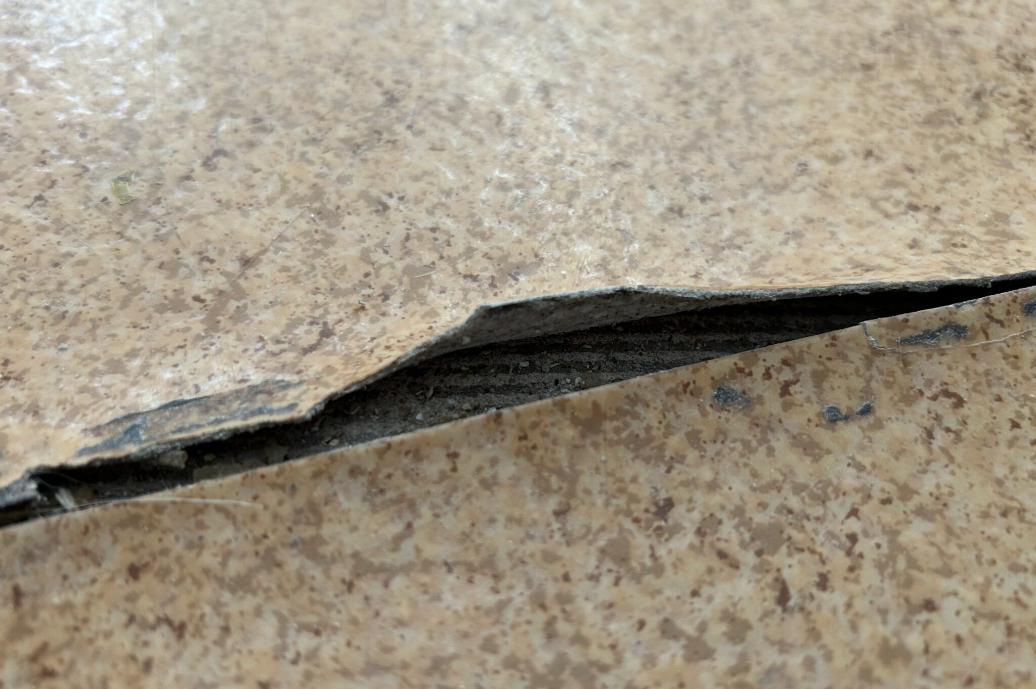

Jag planerar att byta golv i ett barnrum där det för närvarande ligger linoleumgolv. Lägenheten ligger i ett flerfamiljshus från 80-talet (inte på bottenvåningen), och linoleumen verkar vara lagd direkt på betongen. Jag är osäker på golvets ålder, men det ser plant och stabilt ut, och är limmat bra.
Jag överväger två alternativ och behöver råd om vilket som är bäst:
1. Lägga laminat direkt ovanpå befintlig linoleum:
Vad rekommenderar ni? Finns det andra aspekter jag bör tänka på?

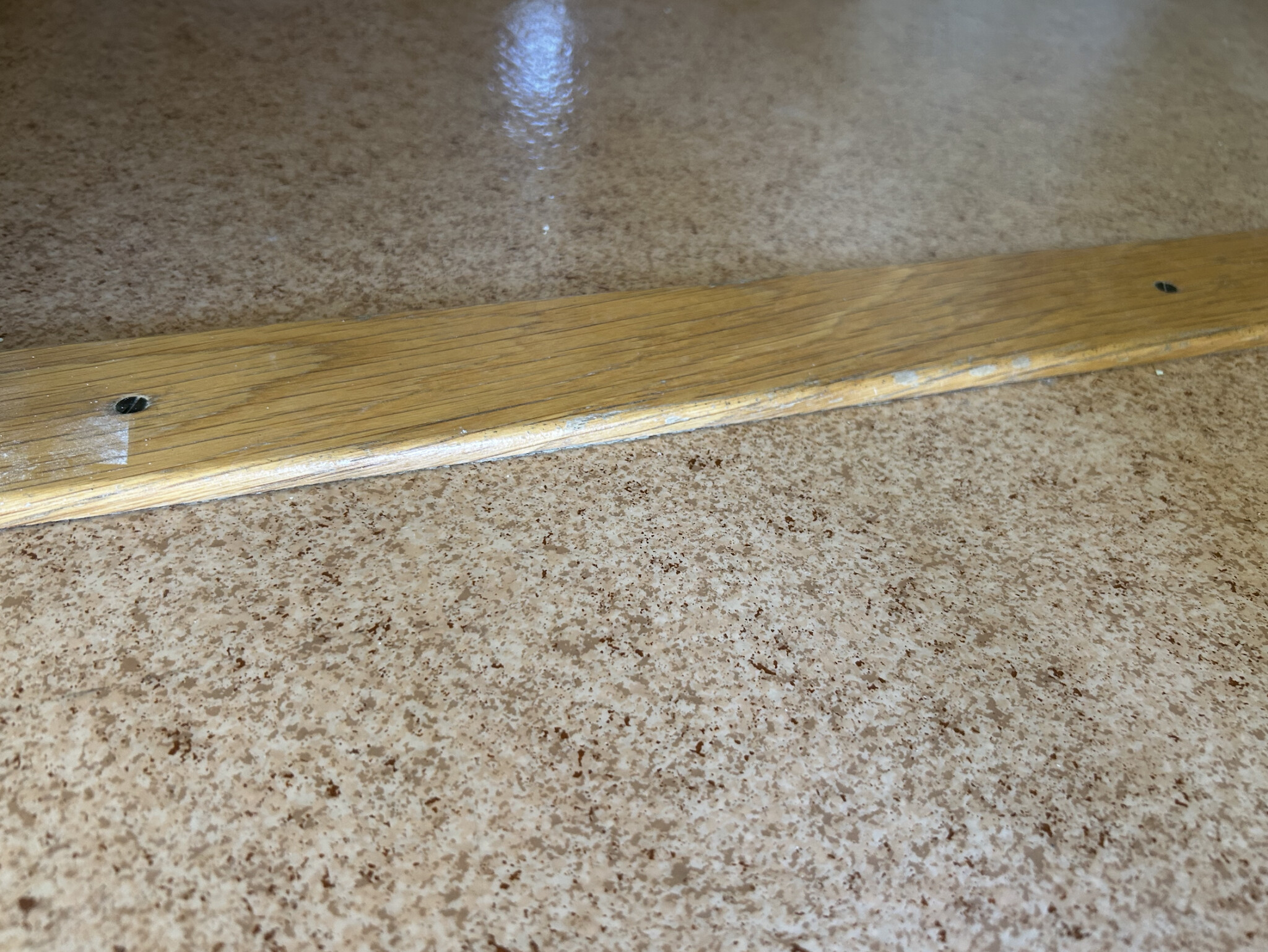

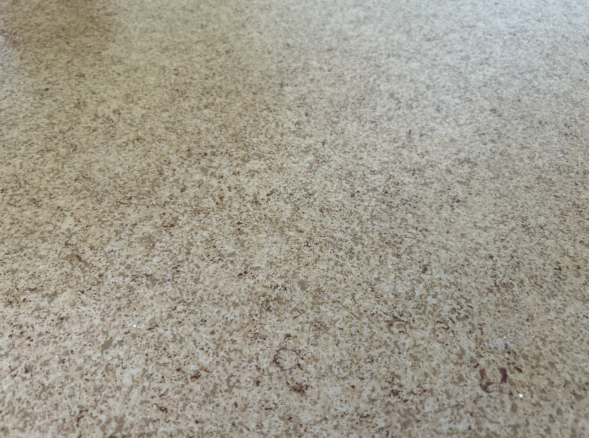

Det där ser inte alls ut som linoleum!
Med reservation för att det är någon variant som jag aldrig sett. Men jag anser mig ha mycket bra koll på linoleumgolv. Så det skulle förvåna mig.
Jag tycker det ser ut som ett vinylgolv av typen "plastmatta". Oavsett finns det ingen annan anledning att ta bort det än att golvet blir för yjockt/högt om det är kvar. Tvärtom fungerar det som underlag och är dessutom tätt.
Så man kan lägga laminat direkt på. Att lägga en tunn foam under laminatet kan vara bra. Om 1) golvet är lite ojämnt, 2)man vill ha det mjukare och 3) man vill dämpa stegljud

Med reservation för att jag enbart är glad lekman och mitt råd per definition bara blir .......
Har lagt några laminatgolv direkt på gammal "plastmatta" (oklart vilken/vilka sorter) från 70-talet efter konsulterande med kollega som är gammal golvläggare. Hans råd har varit att så länge golvet är helt och jämnt och så att säga i funktionellt gott skick så är det bara att lägga laminat ovanpå. Själv föredrar jag lumppapp istället för foam men det är nog mest en smaksak.
Jaga och nej. Dvs det är garanterat inte linoleum. Men om det är vinyl rakt igenom vågar jag inte säga. Den brukar inte krulla sig så. Så jag misstänker att det är olika material i över och undersida.M mktimson skrev:
Nu spelar det ingen roll för bäst/enklast är att låta den vara kvar.
Ang lumppapp funkar det såklart.
Det lite tråkiga tipset är att följa läggningsinstruktionerna för det nya golvet. Men rent generellt spelar underlaget mycket liten/ingen roll så länge det är slätt- Ev krav finns i instruktionerna... Det kan variera lite vad som rekommenderas. Kährs har t.ex. vinylgolv med inbyggd "foam".
Något golv jag såg på Bauhaus rekommenderade endast sin egen foam. Det funkar såklart, men vilken foam som helst eller lumppapp går rimligen precis lika bra. Naturligtvis vill man sälja så mycket man kan...
