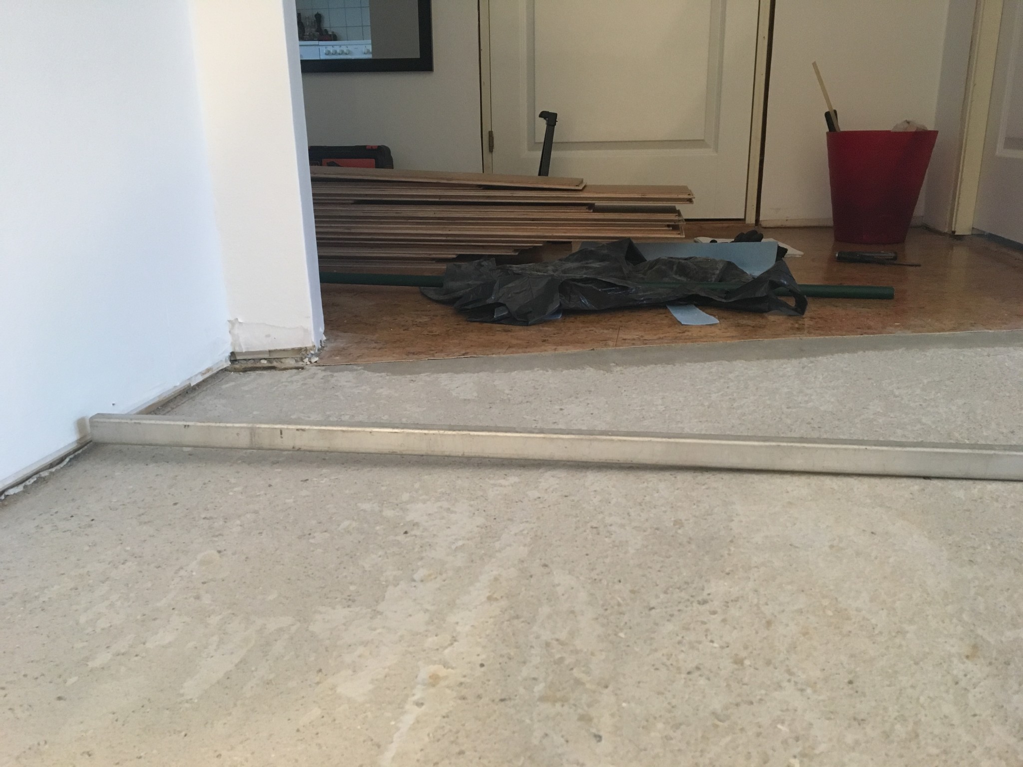

Ska lägga ny parkett sammanhängande i vardagsrum och hall och har upptäckt en stor "betongås" som är ca 2 meter lång och 40-50 cm bred. Som bilden visar skiljer det ca 20 mm in mot väggen och på andra sidan ut mot mitten på rummet skiljer det nästan lika mycket.
Har lagt golvet en gång och fått plocka upp allt igen då det sviktar och knakar oacceptabelt mycket. Den gamla parketten knarrade inte men den har legat sedan huset byggdes -86 och har väl legat till sig eller nåt.
Har en bekant på en stor maskinuthyrningsfirma som säger att det är alldeles för dyrt att slipa ned 10-20 mm då det kommer att gå åt mycket diamantblad. Alternativet är att fräsa/bila upp det värsta och sedan finputsa med en liten betongslip som liknar en vinkelslip.
Att flytspackla upp allt utan att få bort åsen är ingen alternativ då det blir alldeles för högt, då hade flytspacklet runnit över trösklarna in i de andra rummen.
Det känns bara som ett enormt projekt bara för att lägga lite nytt golv, men är golvet ojämnt så är det.
Har någon råkat ut för något liknande och hur löste ni det?

Går det inte att kompromissa och slipa bort det värsta och flyta upp resten? Givetvis avgränsar man mot övriga rum så att det inte flyter vidare.
