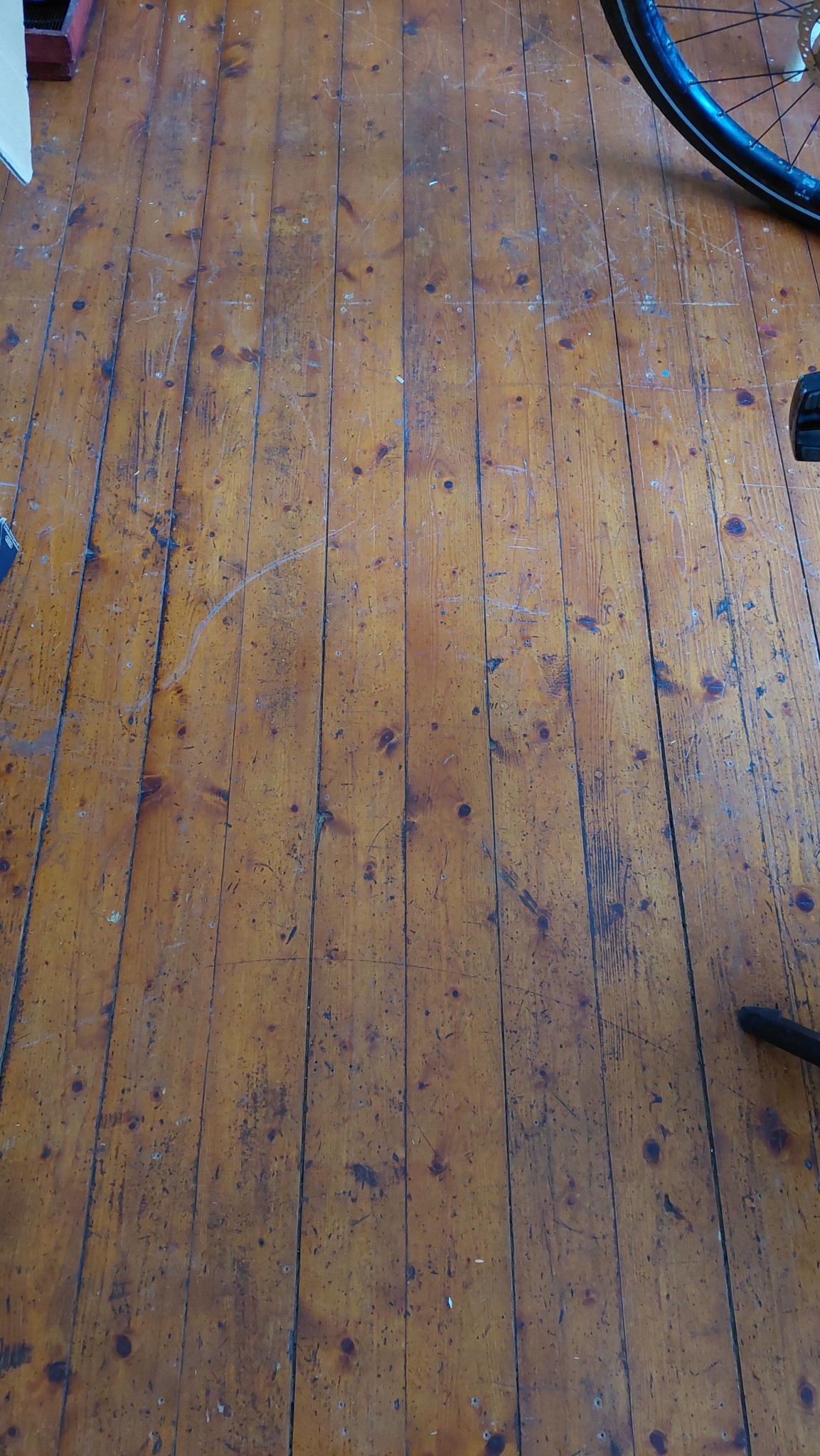

Dessa slitna golv gömde sig under plastmattorna i våra två sovrum på landstället. Jag har här i forumet läst om hur svårt det är att slipa fernissade golv, så undrar därför om det är möjligt att förbättra dem genom att helt enkelt lägga på ny fernissa? Eller krävs det ett bättre utgångsläge för att det ska bli bra?
  • Trägolv med slitage, del av cykelhjul syns nertill.
Vi körde maskinhyvel på ett sådant golv för att jämna ut det lite så att vi kunde lägga klickparkett. Då tog vi bara ”åsarna”, men det borde ju gå att hyvla hela golvet för att få bort fernissan och sedan slipa det för att få det slätt.
