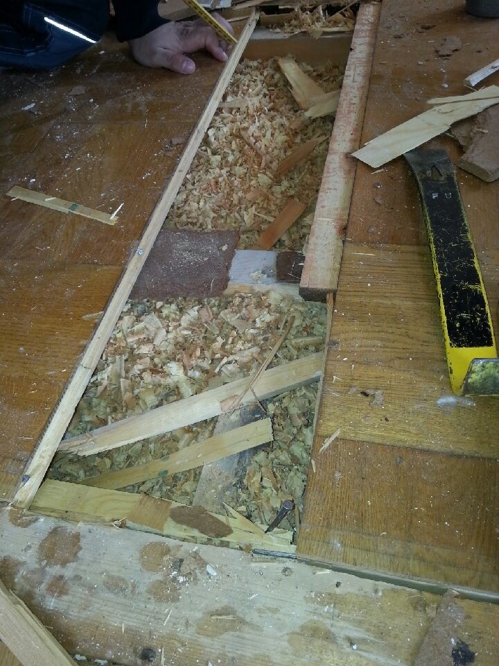

Tänkte sätta ett 15mm Kährs Cornwall i huset. Men när jag rev upp parketten så var det inga spånplattor under utan parketten var 22mm självbärande.
Vad är bäst/får lägst bygghöjd:
Att riva allt, lägga ut golvspån och sedan lump+parkett
Att bara lägga lump+parkett på befintligt parkettgolv.
Andra idéer?
Såhär såg det ut:
Lägg på befintligt. Det lär vara huller om buller med golvreglarna så om du ska lägga skivor kommer du få slå dit mer reglar.
Är det plant och stadigt annars så lägg ovanpå!
Ny golvspån är ju samma höjd så du kommer ju inte lägre ner ändå.
Tänk på att innerväggar kan vara byggda på parketten utan regel under. Så det är inte enkelt att riva bort allt.
