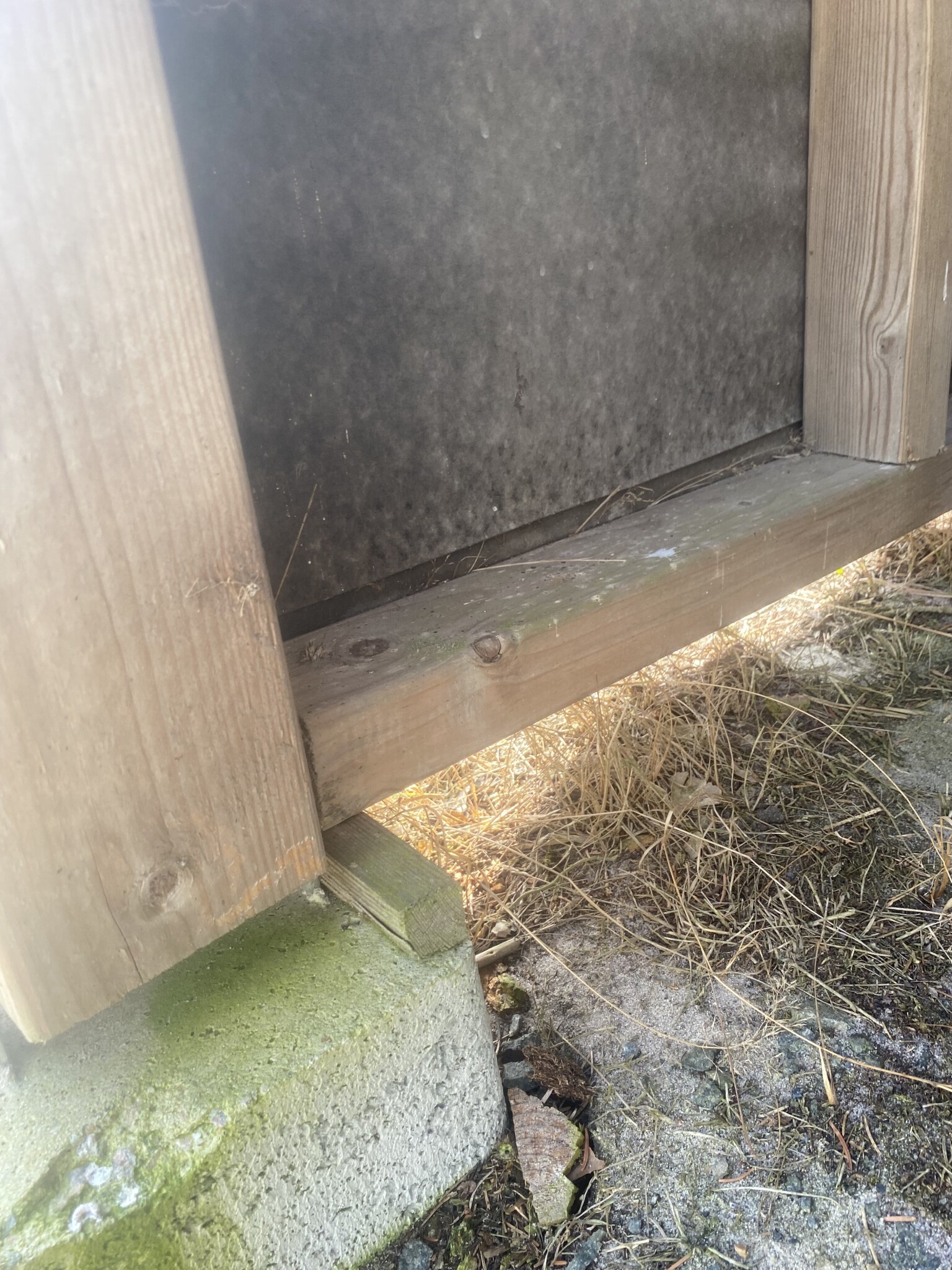

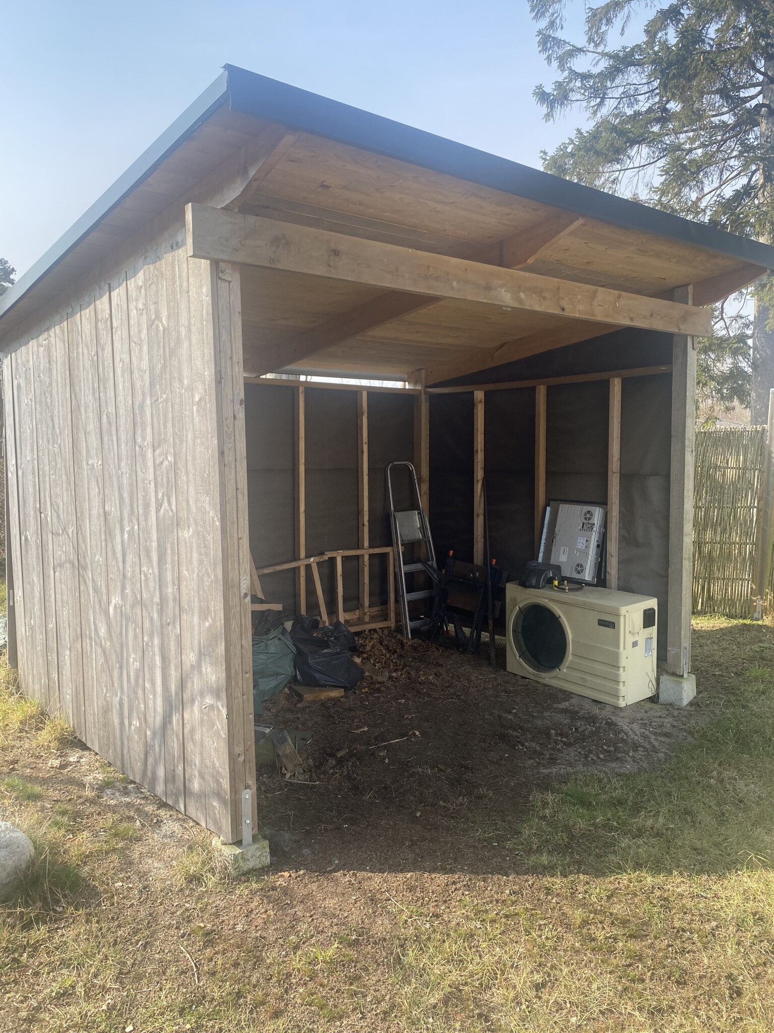

För ett år sedan byggde jag ett enkelt skjul i trädgården för att förvara cyklar, ved och trädgårdsredskap på min tomt på Österlen i Skåne. Som ni kan se på bilderna är skjulet öppet åt ena sidan och saknar golv.
Nu har jag kommit på att jag vill bygga om det till ”riktigt” förråd istället, dvs med golv på bjälklag/betongblock och en fjärde vägg. Jag är dock osäker på hur jag ska göra. Kanske kan någon i forumet hjälpa mig med råd och tips?
Detta är det jag funderar över:
- Om jag hade börjat om från början, hade jag ju lagt bjälklag och golv först och sedan rest väggstommarna ovanpå. Nu är ju tre av väggarna redan på plats. Ska jag försöka gräva ut och skjuta in bjälklaget/golvet under syllarna på de befintliga väggarna, eller har ni något annat tips?
-Marken under förrådet är ren sandjord och alltså mycket väldränerande. Bör jag ändå gräva ut och lägga ett lager makadam som underlag till bjälklaget?
.Är det något annat jag bör tänka på?
Är mycket tacksam för alla tips och råd jag kan få!

Gör det något om höjden på golvet blir en bit upp?
Jag hade nog bara skruvat ihop ett golvbjäklag som skruvas direkt i sidan på "syllen". Dvs en ram av regel (på hökant) runt hela. Sen golvbjälkar innuti denna.
Behövs kanske ytterligare några plintar i bitten av förrådet för att det inte ska svikta

Tack för tipset! Det låter som en enkel lösning. Du har nog rätt i att det behövs några extra plintar under sylen för att det inte ska bli för svajigt.
Har du några kommentarer till underlaget? Som du kan se på bilden är det i princip vit sand dirket under.
Vore inte det bästa att gjuta en betongplatta?
Tänkte inte främst på befintliga syllen utan främst mitt i boden och i framkant. Blir det lång spänvidd mellan väggarna så kan man behöva stötta i mitten.
Underlaget hade jag inte brytt mig så mycket. Förutom att möjligtvis gräva ut lite om det helt eller fläckvis är är tight mellan marken och golvbjälklaget. Får du bara god cirkulation på luften under så kommer det att kunna torka bra.
Vill du verkligen ha det luftigt så kan du krafsa bort en del jord under de befintliga väggarna, och sätta dit lite hönsnät eller liknande för att hindra att du får oönskade hyresgäster där under.

OK, då förstår jag vad du menade. Perfekt! Då går jag loss om några veckor!
Stort tack för goda råd!

Då det är ett enkelt skjul för ved och trädgårdsredskap behöver man inte heller överarbeta det.
Ett annat alternativ är att bara jämna av med lite grus och sand och sen lägga dit begagnade stenplattor. Sånt dyker upp nästan gratis på marketplace ibland
fribygg och 2 till
Dyrt med betongbil och pump för ett litet förråd.
Det ser ut att vara 3m brett, du behöver ett par plintar i mitten rakt under mittersta takbalken.
Bärlina på den och sedan golvbjälkar+golv. Eftersom du ändå skall få dit virke för 4e väggen så blir det mycket billigare med trä.
-Se till att marken under sluttar från mitten och utåt, så att du inte får stående vatten under golvet!
(Idén med billiga trädgårdsplattor var ju också bra, risk för fukt bara, inga kartonger på golvet)
