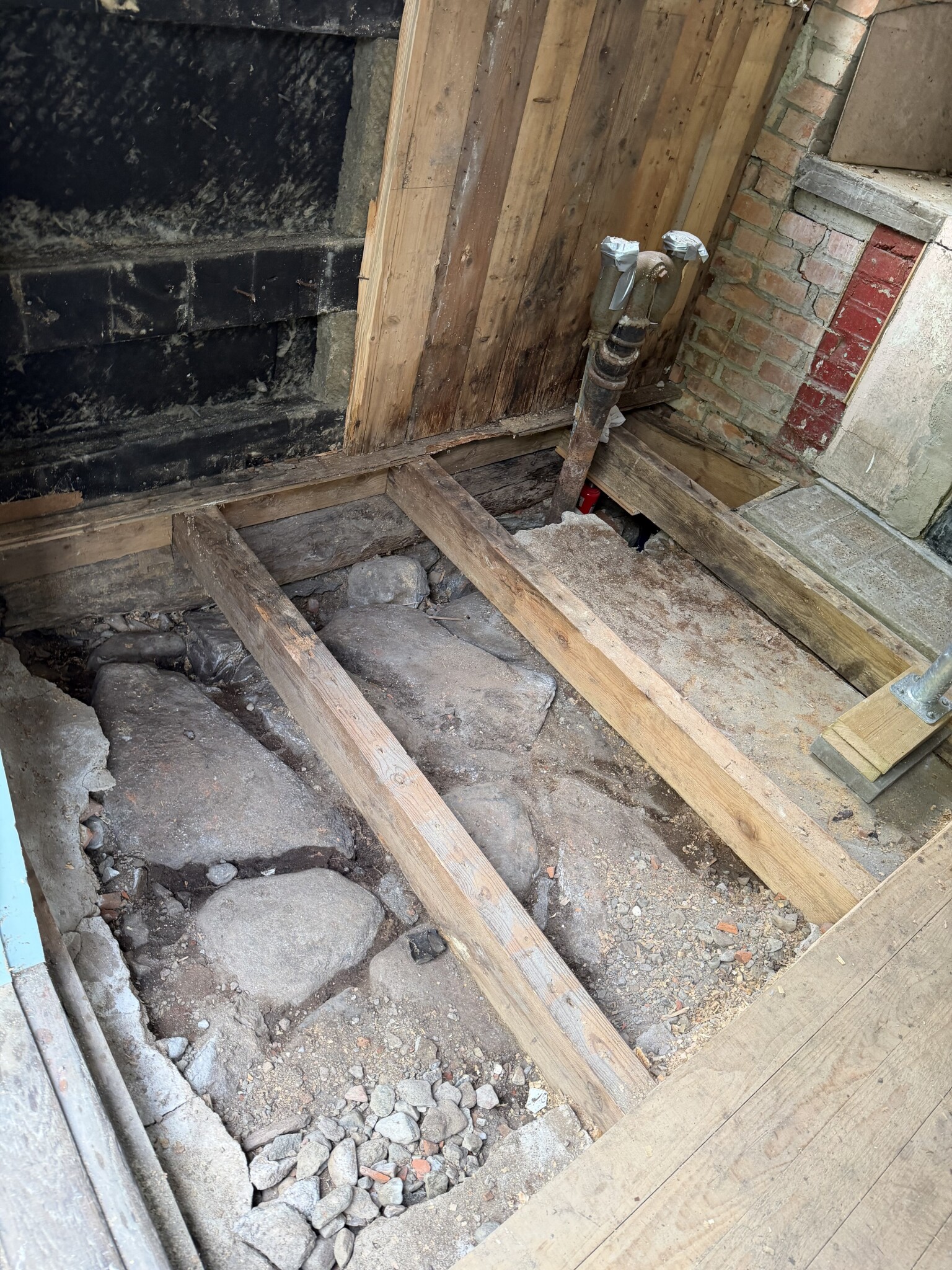

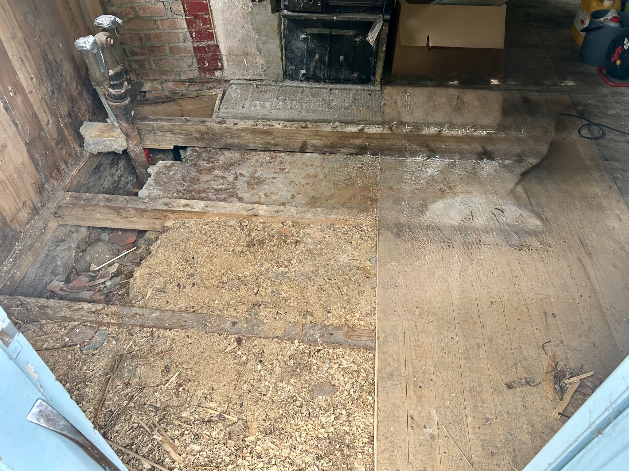

Gammalt kök + verkstad i gaveln på gammal lada. Syllbyte + stomförnyelse krävs av hela gaveln pga en vattenskada.
Stenbumlingar under ladan och tidigare isolerat under brädgolvet med tegelkross, sågspån och bös.
Jag vill nu lägga någon form av ny golvisolering men är begränsad till bjälkhöjden (170 mm) och har inga ytterligare marginaler att höja golvet med hänsyn till takhöjden.
Tacksam för förslag på isolering!
  • Öppet gammalt golv i lada med brädor, sågspån och tegelkross synliga, rör ovanpå syns intill tegelvägg.

  • Grund med trägolv borttaget, visar bjälkar, stenar och grus i en renoveringszon med väggar av trä och tegel.
Inte ett enda svar?! Trodde inte detta skulle vara en så lurig fråga… Kan jag ha lagt i fel forum?
Totte_S
Hasopor eller liknande används ibland när man har dina förutsättningar.
