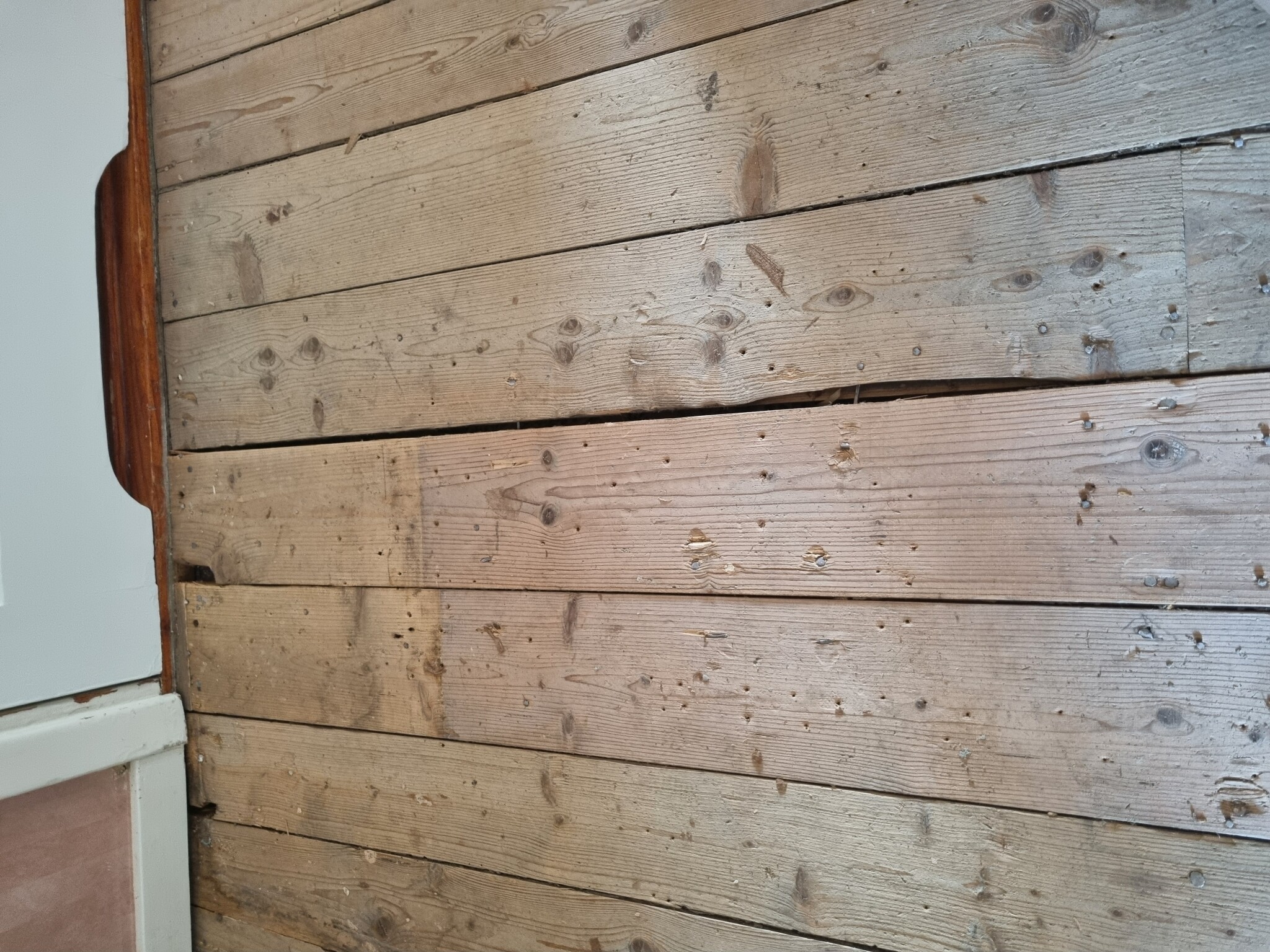

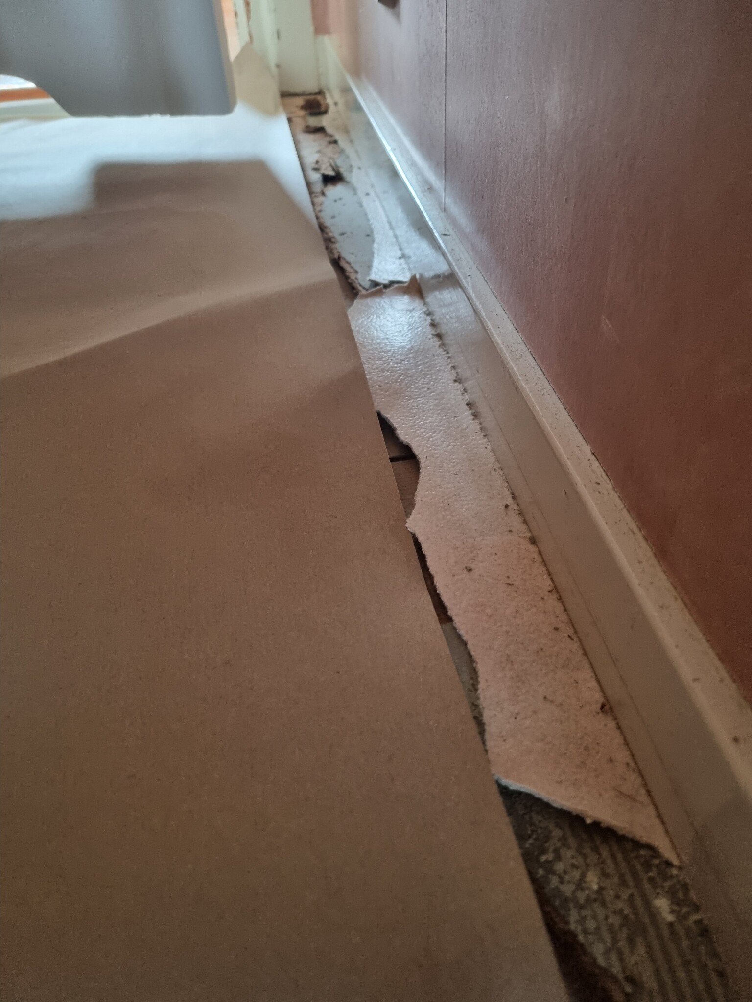

Har tagit bort det gamla golvet i hallen på övervåningen (masonit + plastmatta).
Tanken var att se om det var något fint undergolv man kunde fixa till men blir att försöka lägga nytt.
Finns det någon som har bra idéer vad som blir bäst att göra och gå till vägar?
Om det finns bra lösningar så man slipper ta bort det gamla golvlisterna. En tanke är att kapa av med multisåg om det nya golvet bygger mer än det gamla.
Golvet är ju ojämnt och vissa ställen så knarrar det.
Ingen bra ide. Ta bort dem.
Anonymiserad 774331
Ser fint ut tycker jag. Luta eller vaxa och byt golvlister så är du klar.

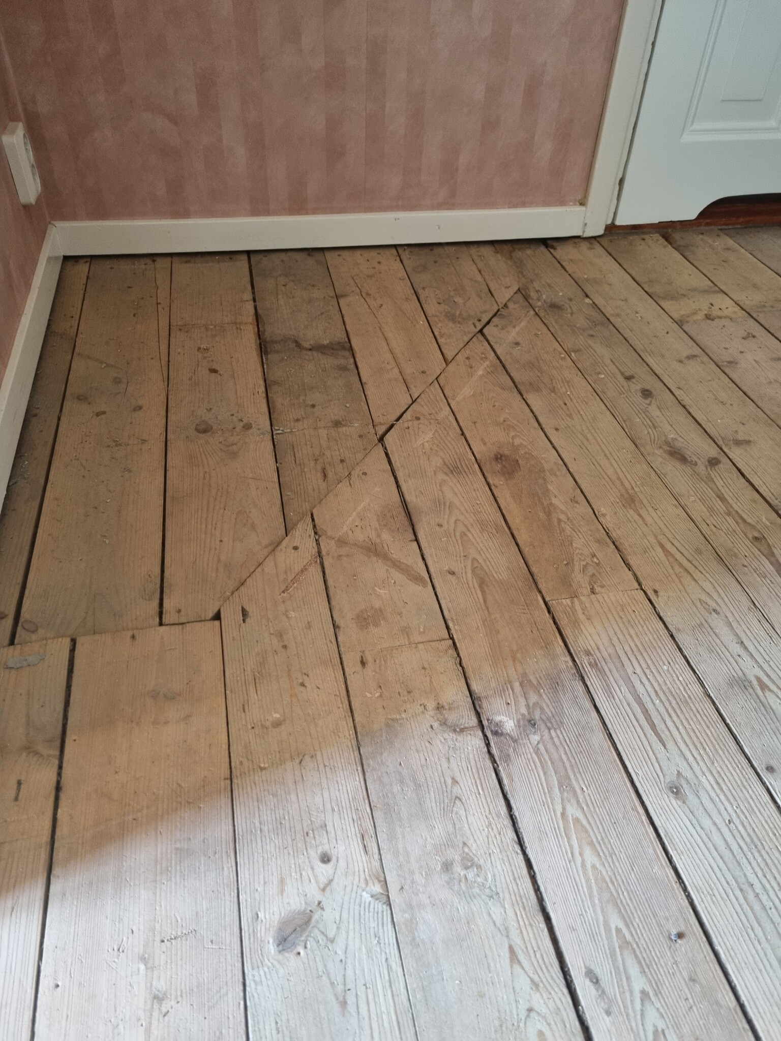

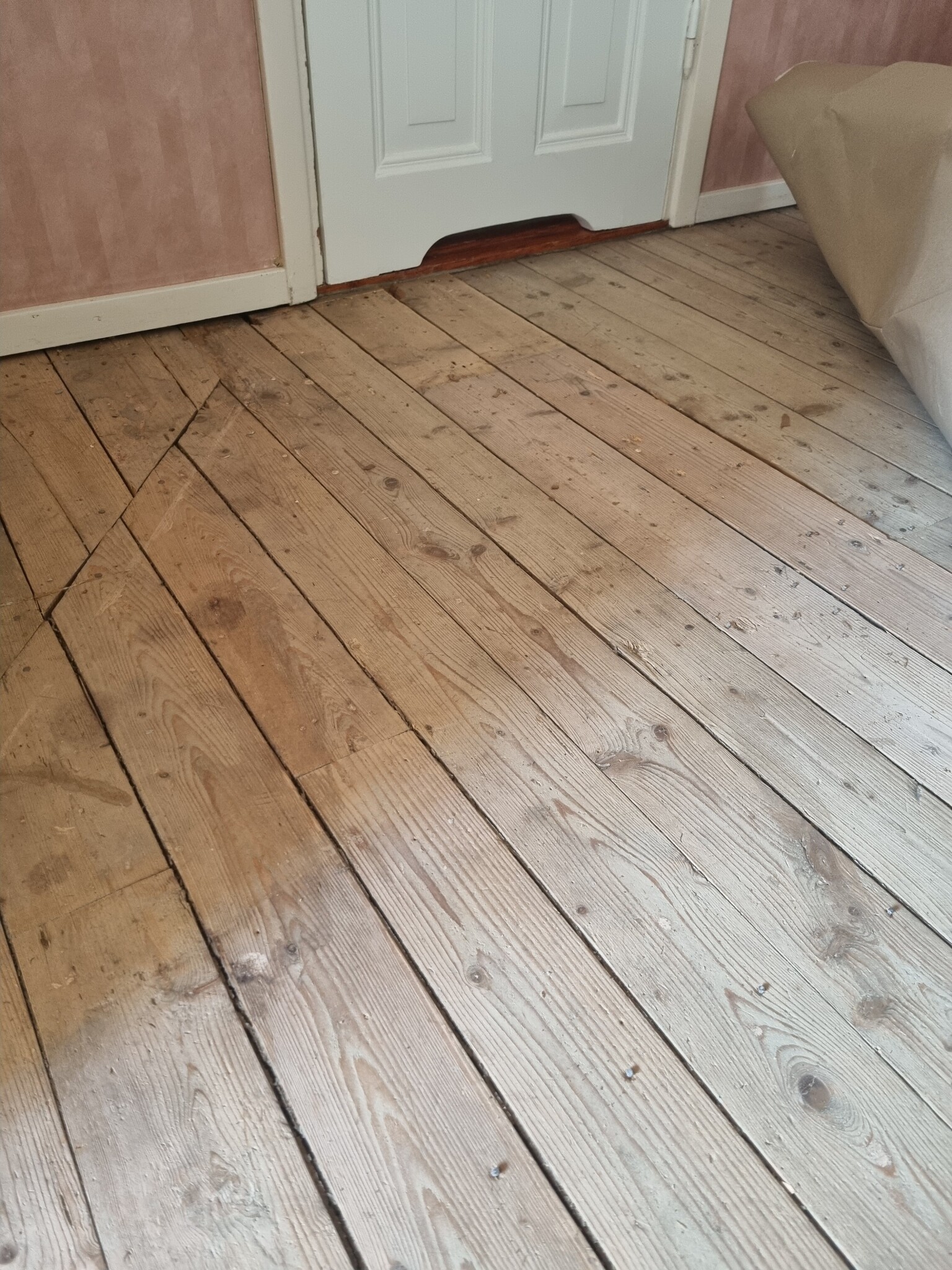

P
Ja det är vissa ställen som inte är så bra. Glömde lägga ut bilderna på de ställen
  • Vägg med träpaneler, flera brädor med ojämnheter och små hål, indikerar pågående renovering eller slitage.
P
Vad ska man göra åt de stora glipor som finns ifall vi skulle behålla undergolvet? Finns det bra lösning?
Du kan nåta golvet, dvs fylla springorna med en flexibel massa.
Det hade nog varit mitt förstahandsval om golvet inte vore lappat och lagat i hörnet.
T
Jag som tycker att det är fult och opraktiskt med gamla undergolv som är gjorda av lågkvalitativt virke ser ingen charm med att slipa, nåta och lacka dem utan skulle absolut lägga något ovanpå.
Vet inte hur många lägenhetsannonser jag läst där folk har "tagit fram och slipat de gamla vackra furugolven" och sen är det en bild på ett kass gammalt isärsprucket fodergolv i gran med massor av spikhål efter masoniten som lagts innan linoleumgolvet som var original... 🙄
Bit i det sura äpplet och ta bort socklarna, lägg in ett nytt golv och sätt tillbaka socklarna (eller nya om de gamla går sönder)
Många lägger nytt golv innanför socklarna och sätter kvartsstsav föratt täcka glipor, det är inte heller särsklit snyggt och sparar rätt lite pengar och ännu mindre tid.

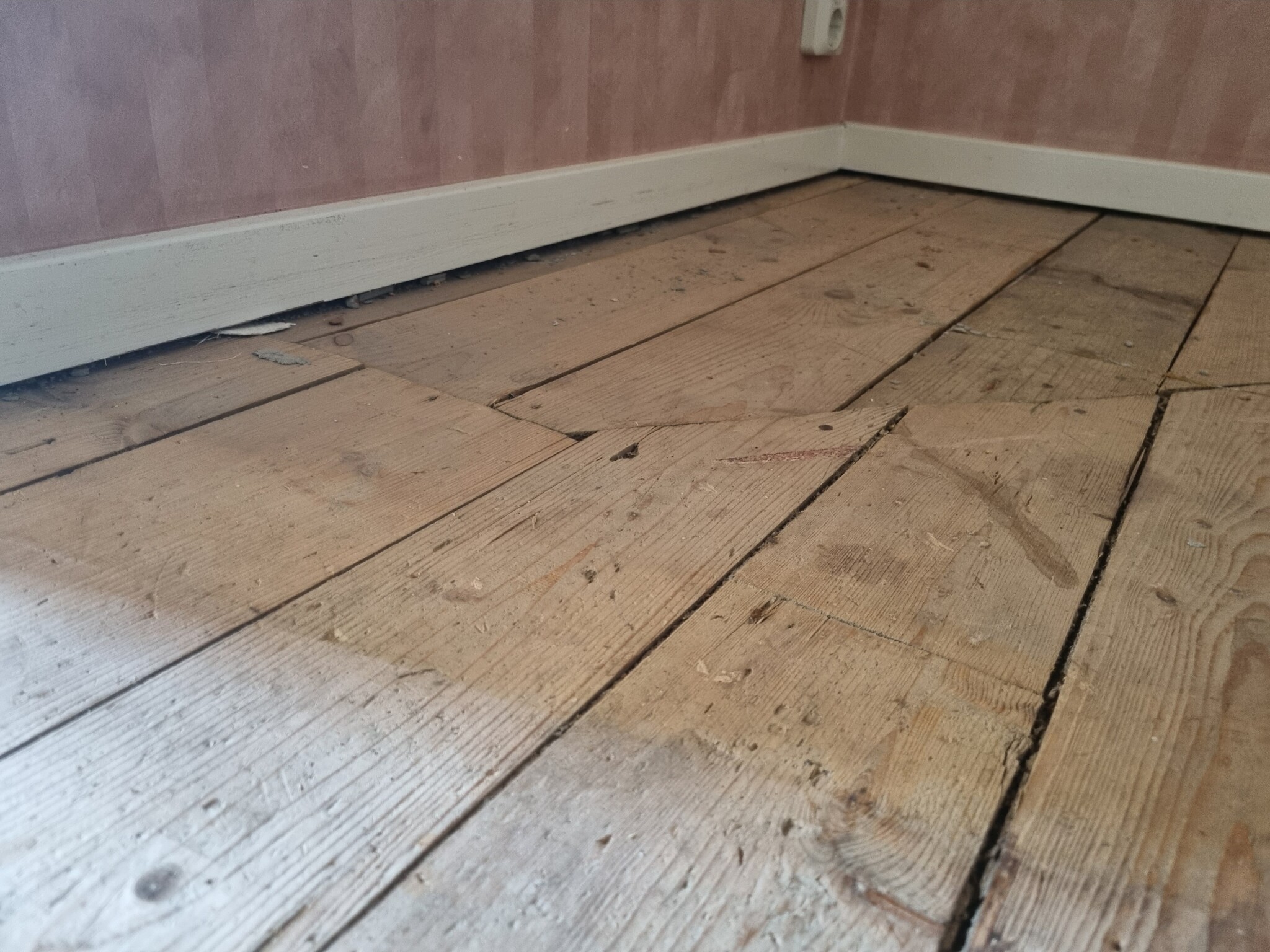

P
Är faktiskt också inne på detta och håller med det du säger. Stora springor på vissa ställen, mycket spik och spikhål från masoniten och som på bilden ser det "lappat" ut.
Ska man köra på någon ny masonit över eller har läst andra som lägger lumppapp för att jämna till golvet och få det jämt. Golvet är ju ojämnt.
Behöver lite tips om vad som är bäst art göra.
Har beslutat mig för att ta bort allt foder och köra på nya foder.
Vill inte att golvet bygger för mycket, vill få det i liv med en "list" som är på översta trappsteget.
T
Det beror ju på vad du ska ha för golv på det du har.
Om det knarrar idag så behöver du kanske börja med att åtgärda det innan du täcker över det gamla brädgolvet och sen behöver det till en lumppapp eller foam innan nytt golv. Beroende på hur ojämnt det är och vad det nya golvet "accepterar" så kan du behöva spackla upp så det blir slätt.
En masonit kommer ju inte göra golvet jämnt, den brukar ligga under mattor för att springor/glipor inte ska synas genom mattan (plasmatta eller linoleum etc)
