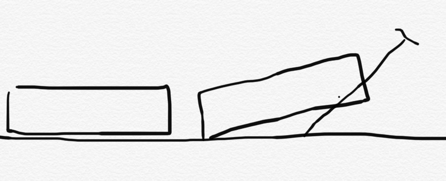

Nu verkar du ju hittat en lösning men annars är ett tips om det är ett golv du skruvar i spånten att lyfta brädan lite i framkant. Då pressar skruven in brädan. Gäller bara att inte lyfta för mycket, då kommer brädan att hänga på skruven. Vill man vara försiktig kan man använda en lös bräda att sätta press med genom denna teknik och sen skruva fast golvbrädan.
Tafflig illustration av vad jag menar:
Tar mer än gärna emot alla tips! Ju fler tekniker man är medveten om, desto bättre beslut kan man ta. Så tack för detta!Bernieberg skrev:
