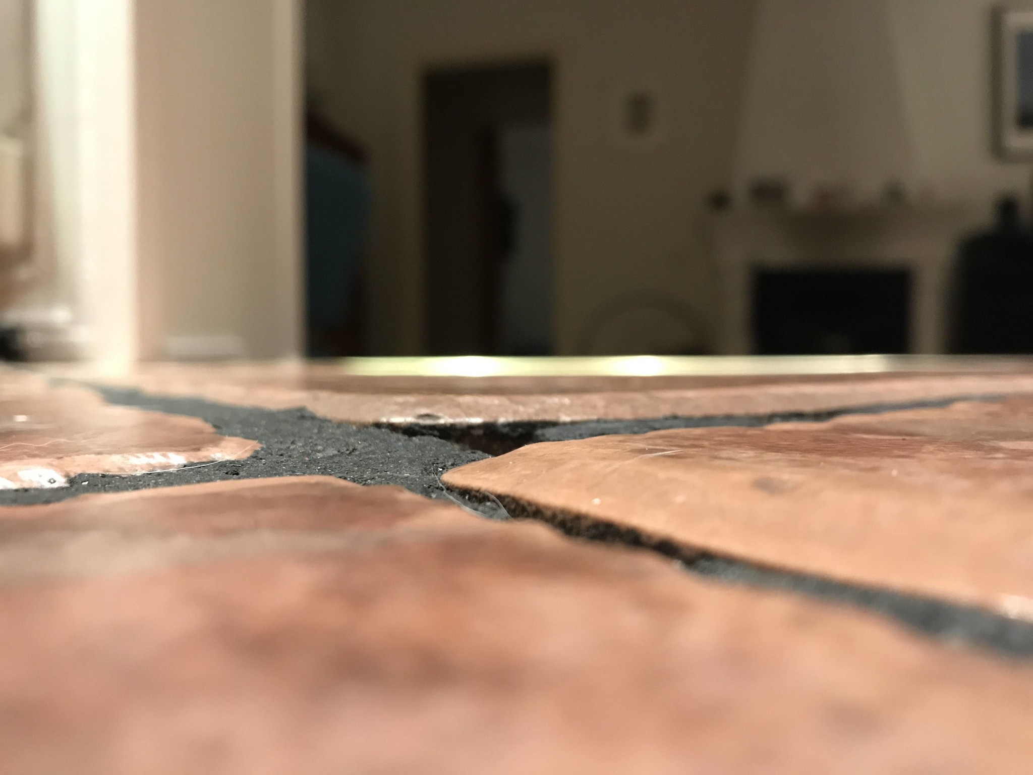

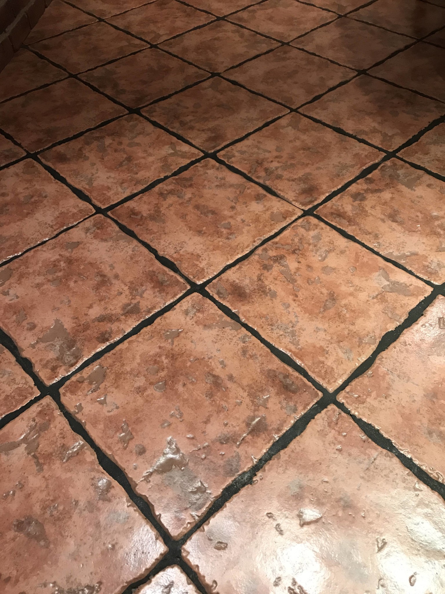

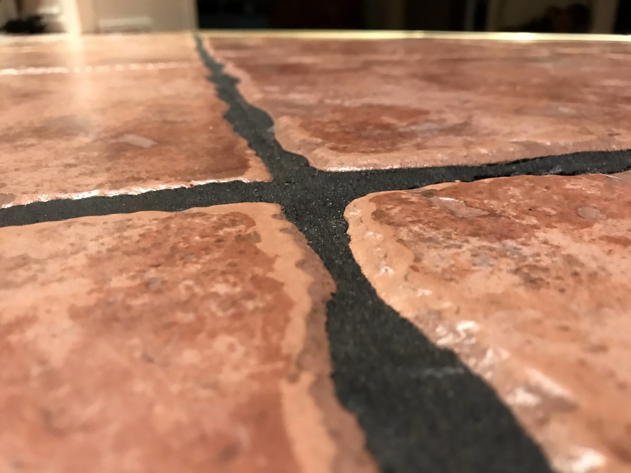

I köket ska vi lägga nytt golv. Idag så har vi klinker med elvärmegolv. Vi hade tänkt att slippa riva upp hela klinker och istället lägga laminatgolv ovanpå.
Problemet som vi har är att det befintliga golvet är ojämt på vissa ställen. Några av plattorna sticker upp med några millimeter. Vi misstänker då att om vi lägger det nya golvet så kommer det att knarra och vara ojämt.
Finns det någon lösning som göra att det blir plant när det nya golvet är laget och så att det inte knarrar.

Det är alltid svårt att bedöma utifrån bilder, men det där såg spontant ut som mer än vad den golvfoam som läggs under det nya golvet klarar.
En väg är att flytspackla ytan, men det bygger även på höjden.
Har ni kollat så att tillverkaren ger grönt ljus för att lägga laminatet ovanpå klinker med elektrisk golvvärme?
Du får även läsa hur mycket får höjdskillnaden vara på golvet på ditt laminat eller parkettgolv, vi bytte nyss och på vårt stod det 3mm/m får det var ojämnt.
