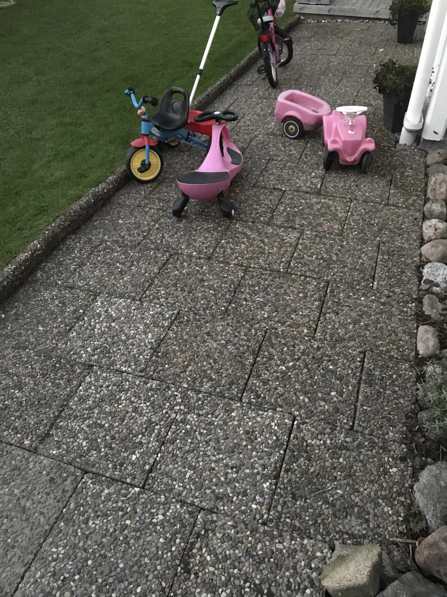

Har idag en gång fram till dörren som är lite trist. Vad för klinkers ska man ha ute och kan man lägga klinkers på mina gamla sjöstensplattor? Dessa ligger på grusbädd idag.
Flytspackla innan?

Nja, det fungerar inte så om du tänkt.
Hur gör man då
Det borde väl gå. Mitt föräldrahem, byggt 1939, hade fram till åtminstone 1999 då huset såldes, ute-klinker på balkong och terrass. Visserligen har ett par plattor reparerats under årens lopp men det kan väl inte vara omöjligt att lägga klinker på marken?
Hur underlaget skall göras vet jag inte men man måste vara observant på att välja halkfria plattor (vi gick inte så ofta på dessa om vintern).

Jag skulle ta bort plattorna, gjort en inramning av trä / gjutform. Armeringsnät. Beställt en betongbil / blanda själv, gjutit en betongplatta. Lagt halkfri, frostsäker klinker. Mycket jobb är det.
Byt sjöstenen till andra plattor istället...??
det finns ingen guide på nätet om detta moment?
Inga konstigheter att lägga klinkers ute. Se bara till att du har ett stabilt underlag och gärna betong som tidigare nämnts.
Klinkers ute är det många som har och de flesta sorter tål frost utan problem
Annars kanske mönsterbetong kan vara ett alternativ?
