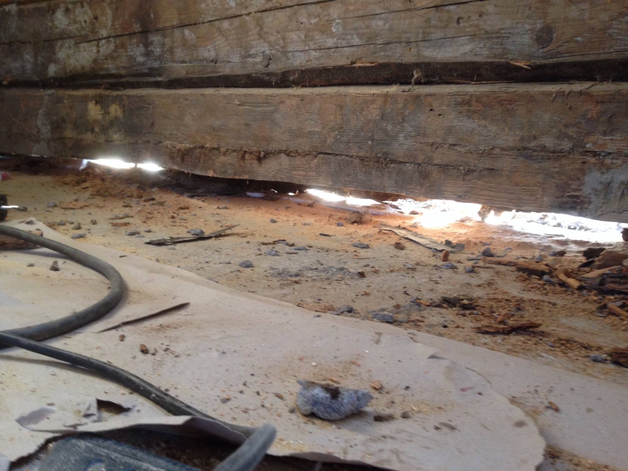

Sågat så gott det gick för att få ett plant timmer för att passa in ny bit. Det va lite mjukare på vissa ställen men kolen som togs bort kändes ändå ok.frågan är nu om det bara är att lägga syllpapp och smäcka dit en liggande regel bred som timret och sänka ner huset???
Hade ju känts gött att pensla på nått under gamla syllstocken men det kanske jag ska låta bli att göra...

Tjära blandat med kokt linolja penslade vi på våra lagningar och syll.
