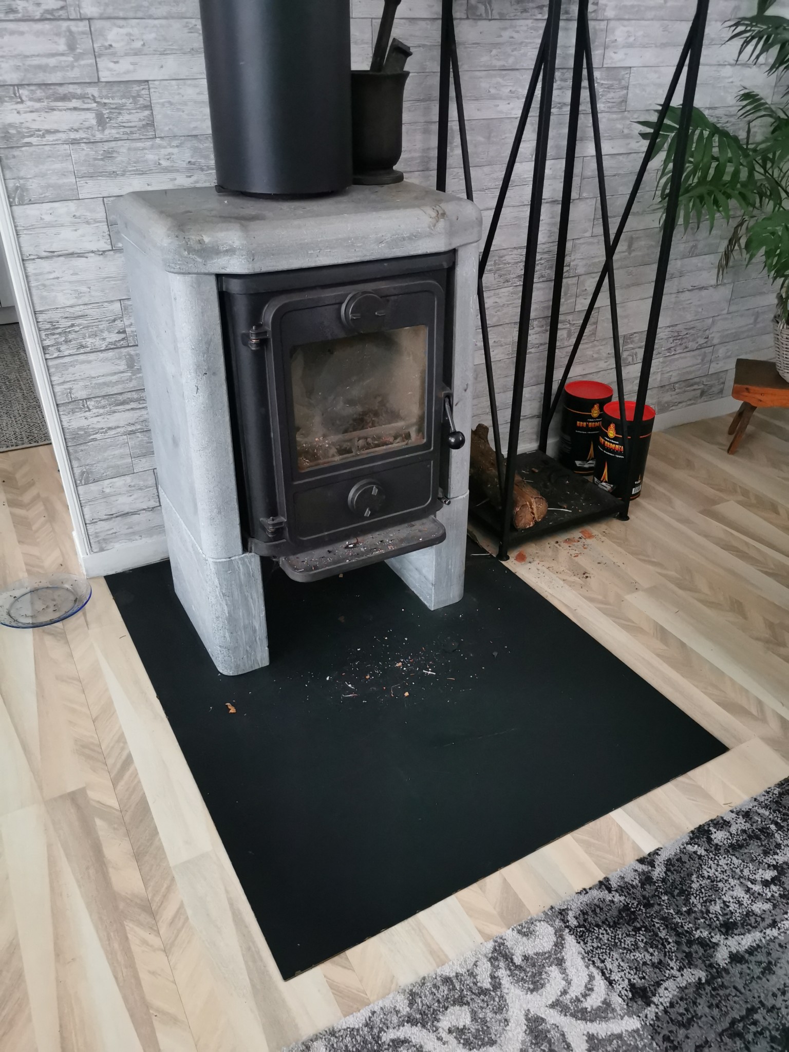

Tänkte lägga golv i vardagsrummet men där har jag en kamin med en plåt under som den står på. Plåten är inte tjock men kanske runt 2-3mm? Så en lösning jag har är att lägga dubbel underlagspapp i hela vardagsrummet, förutom då på plåten där jag lägger 1 lager och det bör hamna ungefär så sammanivå. Det bästa hade ju varit om man kan flytta kaminen och ta bort plåten men vill inte att det ska kosta eller ta mycket mer tid och riskera att något händer med kaminen. En annan idé jag har är att med ett multiverktyg slipa bort plåten längst kaminen kanter och därefter plocka bort den. Har ni några bra förslag på hur man kan lösa detta på?
Kamin på svart plåt mot ljust trägolv i vardagsrum, grå väggpanel bakom.
Glöm inte att du måste ha brandtålig yta runt kaminen även efter golvbytet. Kan den göras i samma storlek som befintlig plåt?
Jag skar ut min plåt runt braskaminen med ett multiverktyg , satte tillbaka den gamla plåten igen efter att jag lagt nytt golv.
Gjorde likadant. Enklare än man kan tro.

Lägg nya golvet mot plåten och sätt nivålist av metall.
Bara ett förslag.

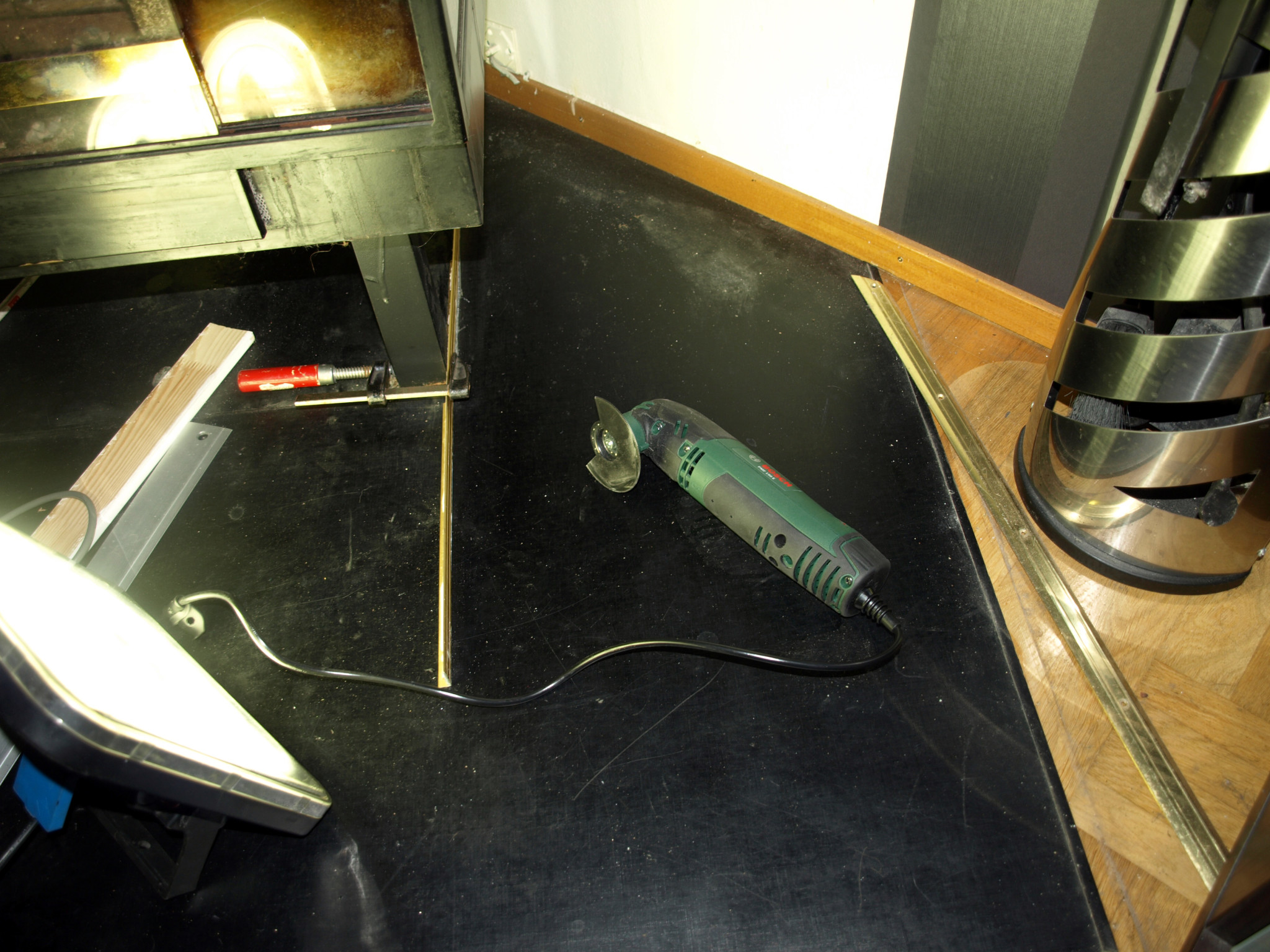

Verktyg och material på golv med synlig tjock plåt och en elektrisk slipmaskin.
Bladet var ett halvrunt och plåten är ca1.2 - 1,5 mm tjock
Mickepickepö
M Micro skrev:
[bild] Bladet var ett halvrunt och plåten är ca1.2 - 1,5 mm tjock
Vad var det för blad? Diamant, stål? Gärna märke osv. Tack!!

Hur mycket högre kommer det nya golvet att vara?
Varför inte låta plåten ligga kvar, och sedan täcka den ytan med klinker till rätt golvnivå.
Snyggt, brandsäkert och enkelt!
