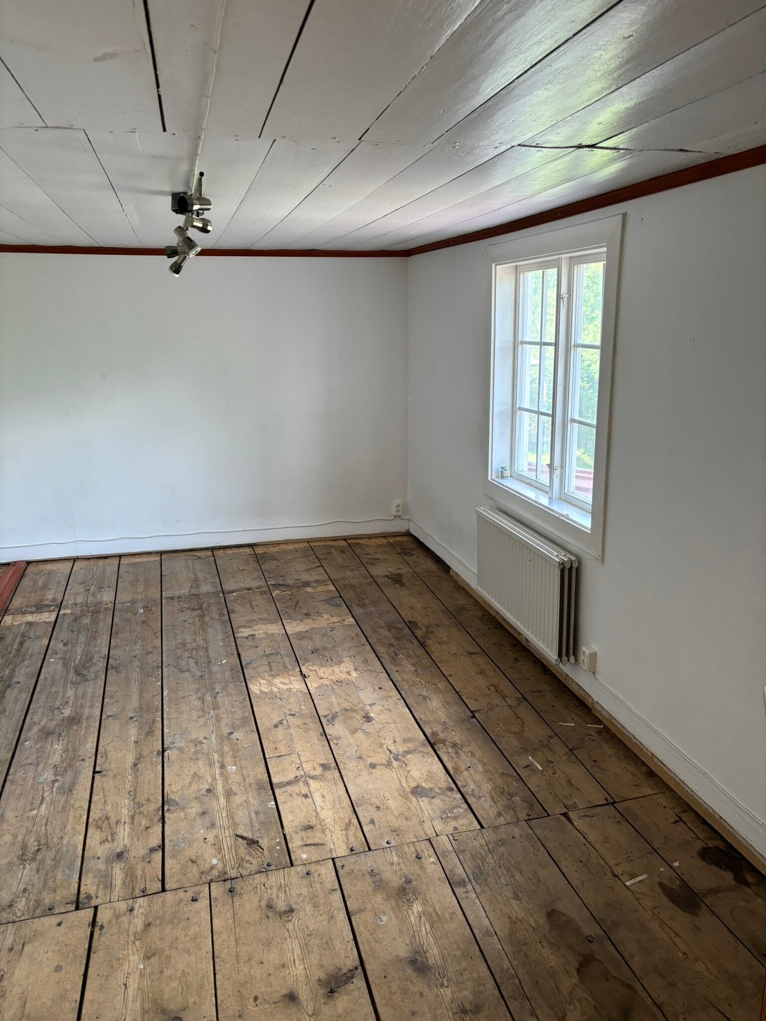

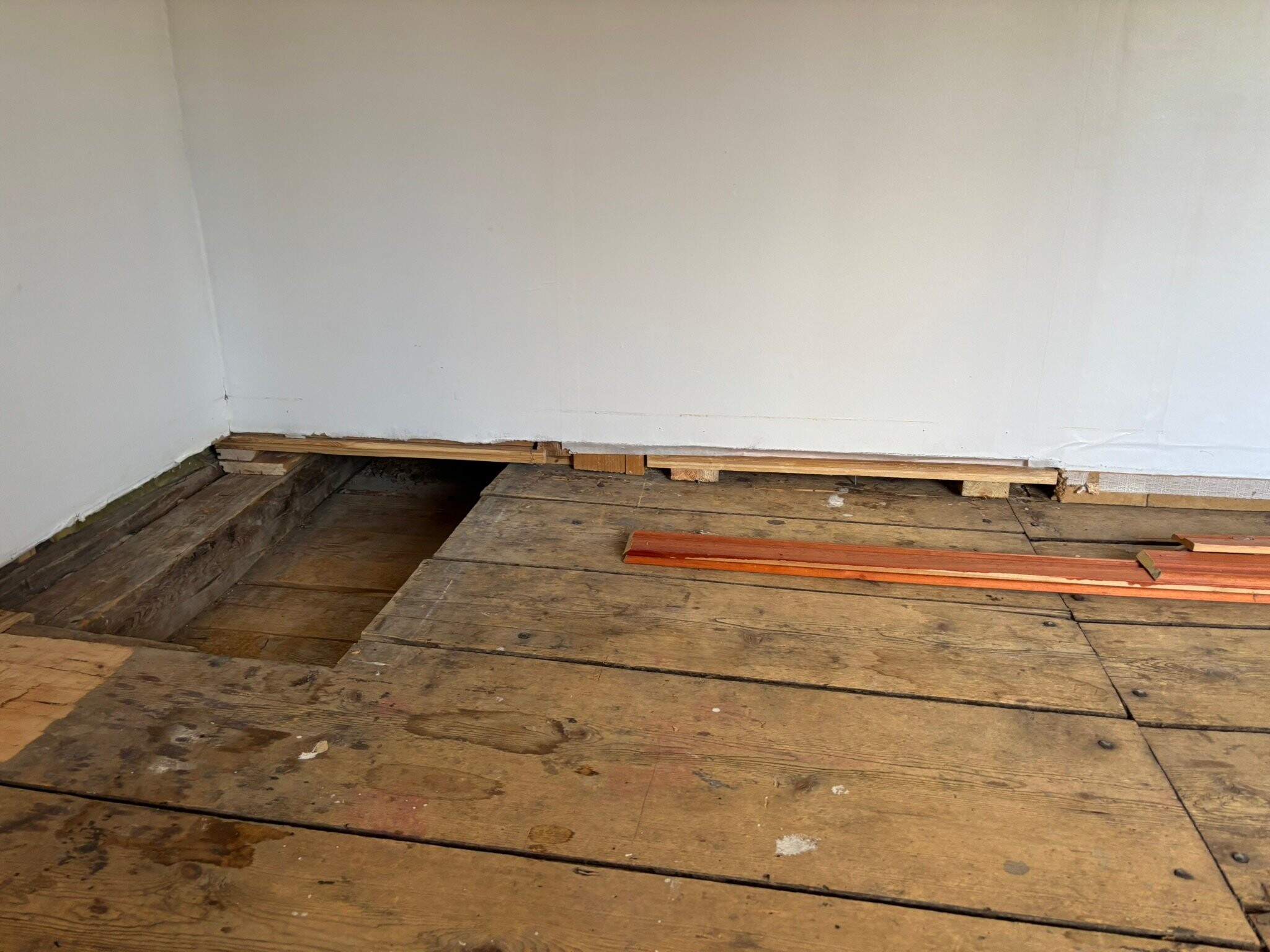

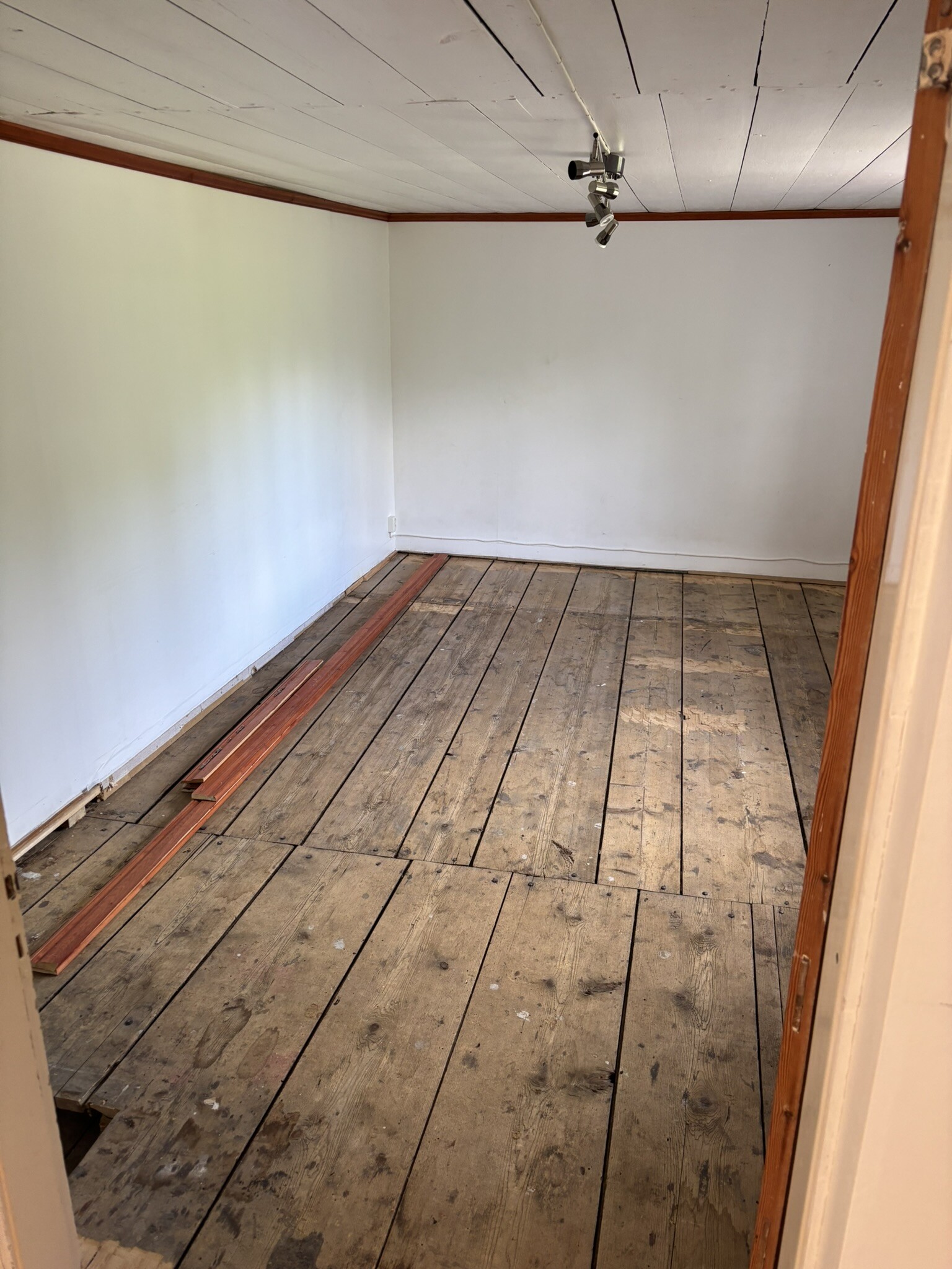

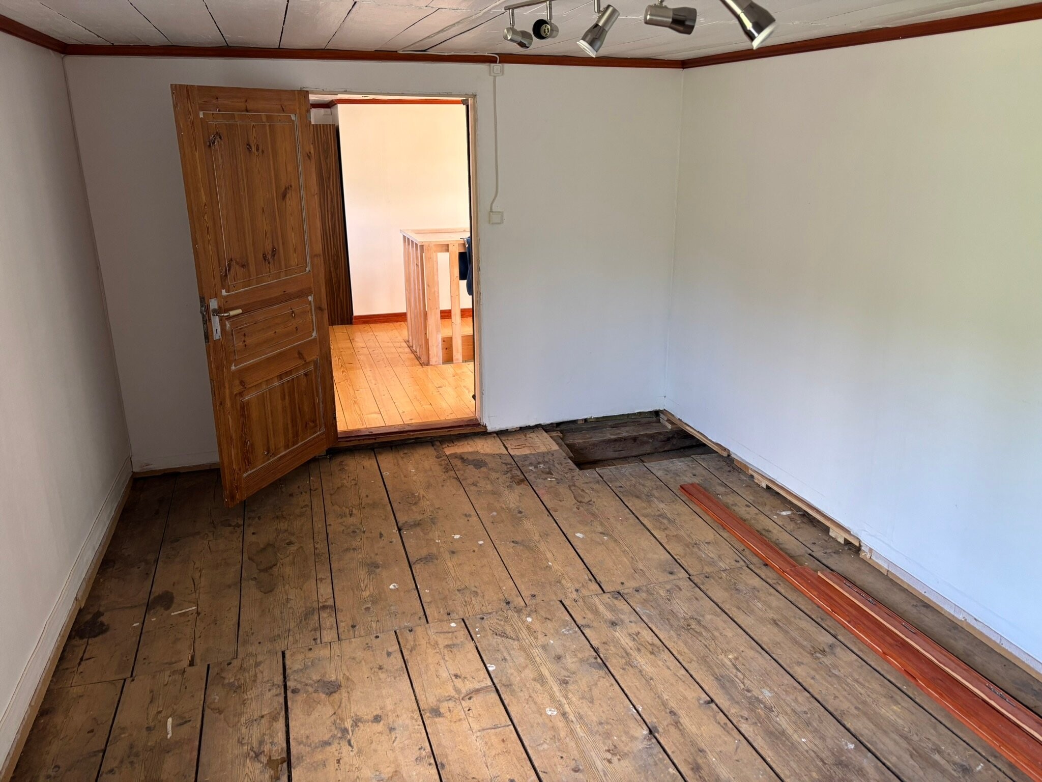

Jag vill lägga ett nytt golv i rummet (övervåning) på bilderna då jag föreställer mig att det gamla golvet inte går att återställa (har legat ett annat golv ovanpå).
Då huset är gammalt är takhöjden rätt snålt tilltagen och jag skulle vilja lägga ett golv som bygger så lite som möjligt i höjd. Vad finns det för alternativ?
Jag antar att det behöver riktas upp för att få det rakt och i våg. Finns det gränser för hur tunnt/lågt det är möjligt att regla upp, i jakten på takhöjd?

Linoleum direkt på plank golvet är en klassisk tunn lösning, men slätt och plant blir det ju inte förståss
14mm massivt trägolv direkt på och tvärs det befintliga vore ganska tunt.
