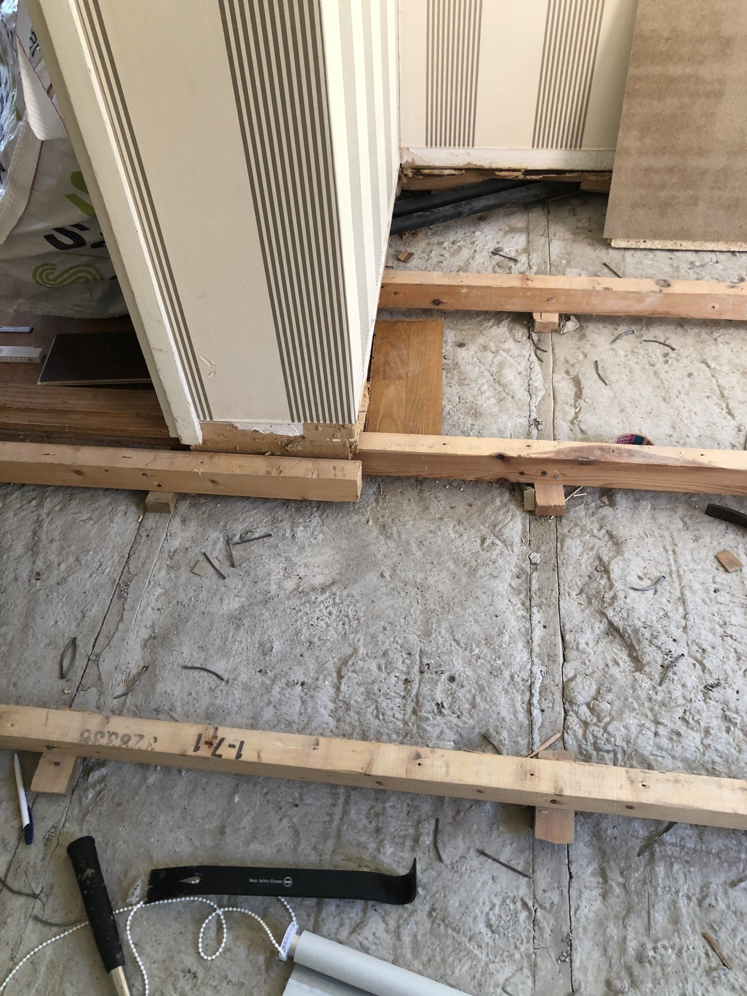

Jag har tagit bort ett golv i ett sovrum. Det var en fuktskada från en altandörr som stått öppen så det regnat in.
Nu är det en betongyta. Betongen ligger inte på backen utan det är garage under så jag tänker att det är uteslutet med fukt från marken.
När jag rev så låg det isolering direkt på betongen och äldre parkett rakt på reglarna.
Reglarna är cc 60, 70 mm höga.
Avstånd överkant regel - golv ca 95 cm (betongytan är lite ojämn).
Jag tänkte bygga upp det på följande sätt:
Komplettera med reglar i ytterkanter.
Isolering 95 mm direkt på betongen.
Golvspån 18 mm (ska duga om man har 14 mm parkett)
Underlagsfoam
Parkett
Då får jag ihop det hyfsat med tröskeln.
Vad tror ni om det?
Behövs det luftspalt till betongen? Platonmatta?
  • Rivet golv i sovrum med synlig betong och träreglar, verktyg och delar av ett gammalt parkettgolv syns.
Jag tror det blir bra som du tänkt, har det fungerat tidigare utan luftspalt går det säkert bra i fortsättningen också. Du har reglar ingjutna i betongen, är nog bara bra om de inte stängs in bakom plast. även om det inte kommer nämnvärt med fukt underifrån.
