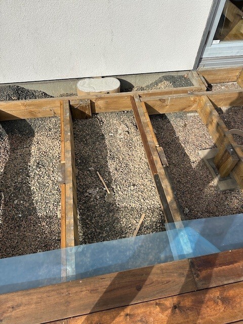

Hur ska ett altantrallgolv läggas korrekt? Då tänker jag hur trallen skall läggas.
Vi bygger just nu ett stort trädäck.

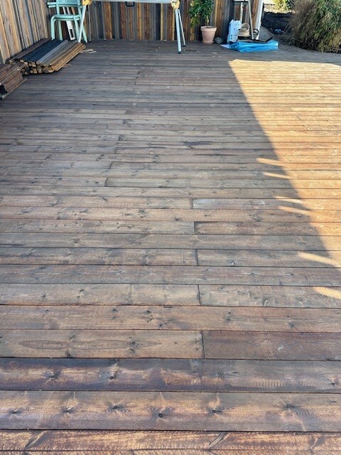

Vi har en anläggningsfirma som just nu lägger trallen men det ser inte alls bra ut. De har inte sågat ändträt i bägge ändarna. Det bör man väl, för att få det rakt i varje skarv?
Sedan hamnar skarvarna i linje på vissa ställen, vilket blir väldigt iögonfallande.
Sedan har de "byggt på" reglarna med staketpinnar, när trallen av någon anledning sågats så de inte hamnar över regeln. Detta känns helt vansinnigt, eftersom staketpinnar inte har någon bärighet. Kan man verkligen göra så?
  • Trädäcksbygge med synliga reglar och grusunderlag, felaktigt placerade staketpinnar som stöd, saknade sågade ändar på trallen.
  • Trädäck med trätrall där skarvarna ej är rakt sågada och en del skarvar ligger i linje. Byggnadsdetaljer i bakgrunden.

Finns nog inte facit på hur trall läggs korrekt men det där borde göras om med tanke på "staketreglar" pga felsågning.
Hade ni gett dem era krav på utförande?
Vad är det för plast under?

Förutom kravet att det självklart skulle läggas fackmannamässigt, så valde vi dold skruv för att vi skulle se golvtrallen och minimera att se skarvar och skruvhuvuden.
Plasten ska vara en vind duk.

Generalskarvar ser tråkigt, löpande skarvar är ju snyggare

Vi ska montera en pergola/uterum med glasväggar ovanpå en del av trallgolvet, 6x4 m, och vi vill minimera drag underifrån på denna del av terassen.
Plasten ser ut som en vanlig byggplast, om det nu spelar någon roll.
Var kommer virket ifrån för resten? Är det en helt ny altan som byggs eller en tidigare som trallen byts på?
Reglarna ovanpå marken ser defintivt ut att vara begagnade.

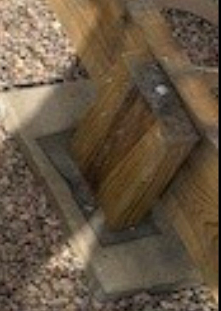

Detta har jag sett i en annan tråd här på Byggahus och då sades det att det är fel att bygga så här... Trästolpe på betongplatta med grus underlag, antyder felaktig byggmetod enligt diskussion på forumet.

Att skruva fast reglar på sidan av de riktiga reglarna är ju för att få mer trä att skruva i, istället för att skruva båda brädorna i den bärande regeln. Det är ju så man "ska" göra. Men har de lagt skarven över den tunna regeln är det kanske inte så bra.
