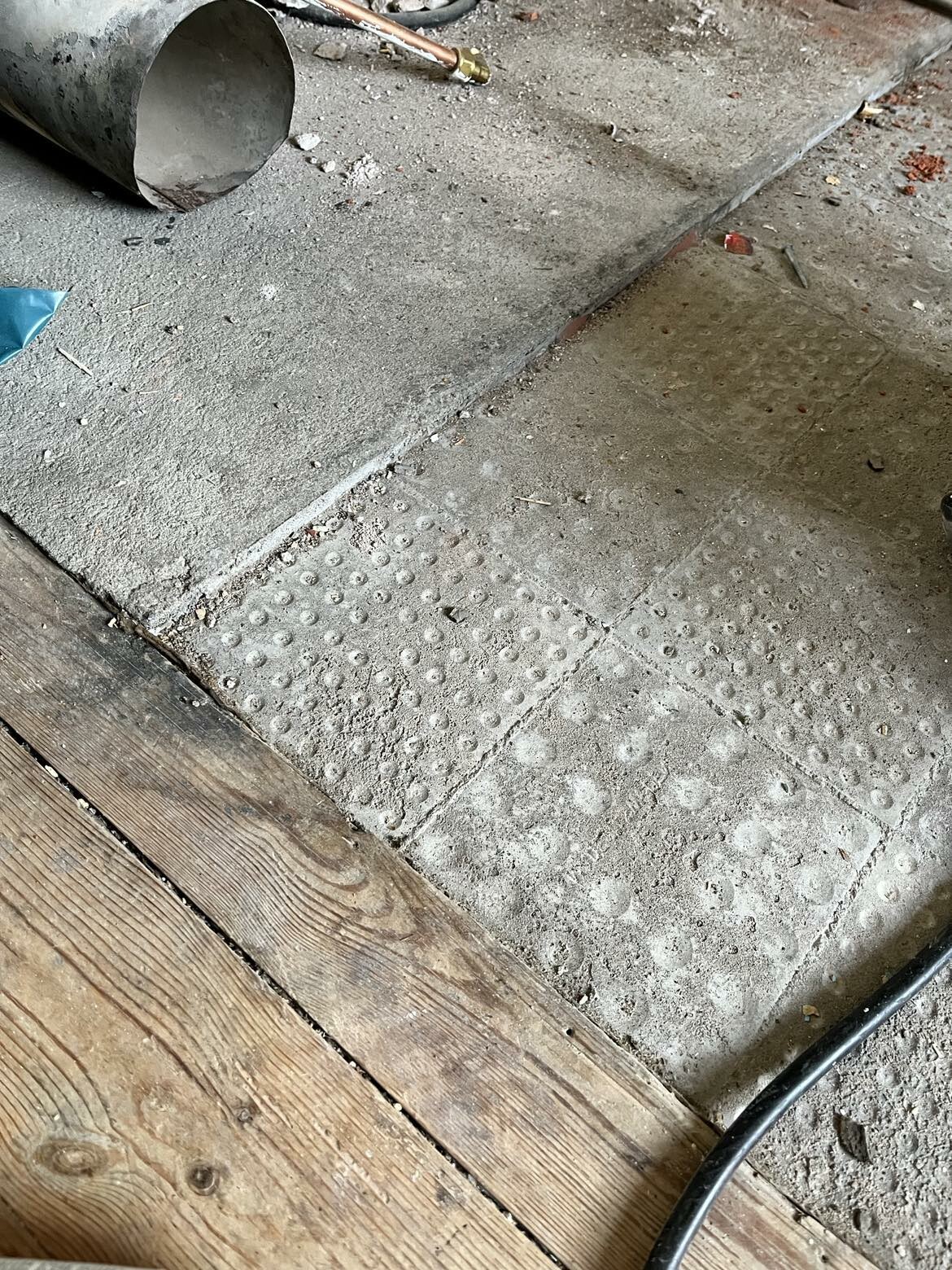

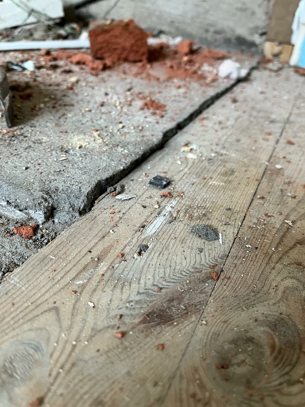

Jag håller på att renovera ett rum där jag ska lägga ett nytt golv på det befintliga trägolvet.
Ett problem har uppstått. Där den gamla kaminen stod så är det en betongplatta som sticker upp 0,5 cm över trägolvet.
Hur får jag dessa i nivå?
Bilar jag ner betongplattan och flytspacklar (det jag lutar åt nu)
Höjer jag på något sätt resten av golvet för att komma i nivå?
Eller finns det något annat finurligt sätt att göra det på?
Alla förslag uppskattas. Tack :)

Använd vinkelslip med diamantklinga för att göra spår på ca 2 cm avstånd, bila sen ner ytan.
Spackla sen till rätt höjd.

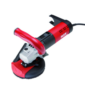

Hyra en flex hos cramo?
Tack! Har påbörjat detta. Satan vad det ryker!
Visste inte att dom fanns i så små smidiga versioner. Tog en annan väg den här gången men uppskattar ditt svar! Lägger in någon bild när det är färdigt om nån vill se :)
