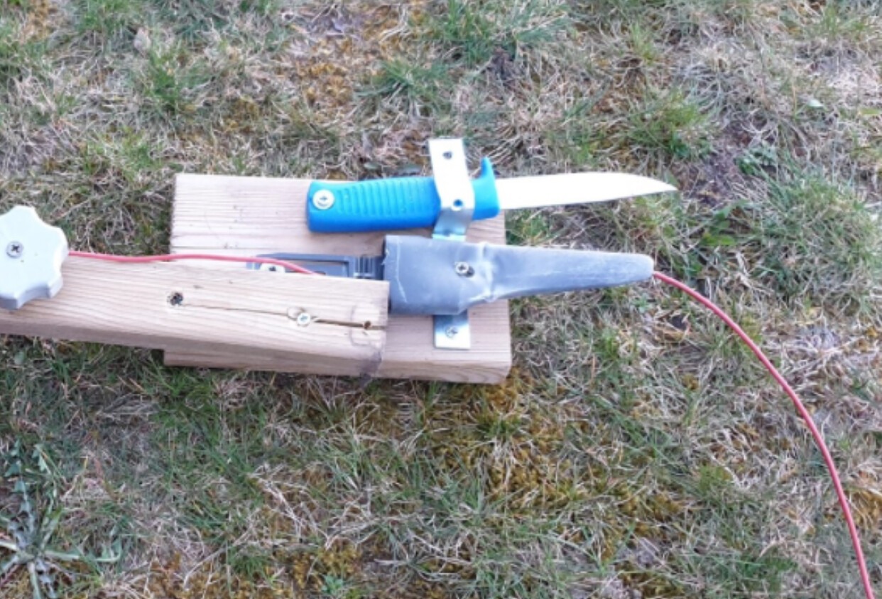

Mitt tips är en vinkelslip för att fräsa upp en skåra. Det tar 10 sekunder att göra en 1m lång 3cm djup skåra.
För att sedan få ner kabeln en bit i skåran trär man kabeln genom hålet i botten på en knivslida. Då får man enkelt ner kabeln 2-3 cm. Skippa kniven (på bilden) för att skära fram skåran. Vinkelslipen är mycket snabbare och ger en bredare skåra.
