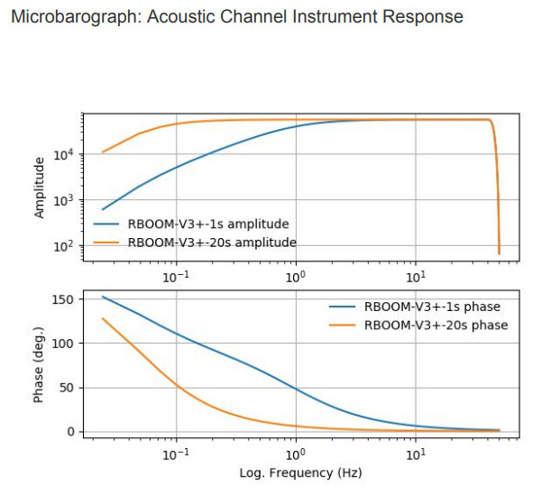

Tack! Jag skall kolla rasperry Boom. Jag har köpt en mätmikrofon som går ner till 16Hz. Jag tror att man behöver komma ner till ca 8Hz för att kunna mäta helt rätt, dvs. ca 2 oktaver lägre än vad dom brukar mäta (32Hz) Jag har för mig att spektrumanalysaton jag refererar till klarar 6.2Hz och har även mick för den frekvensen men det blir dyra mickar när man kommer ner i frekvens. Jag tror knappast en Mobiltelefon klarar så låga frekvenser. Min 16Hz mick kostar inte så mycket runt 700:-
Boom har väldigt bra upptagning av låga frekvenser:
Grafer som visar akustiskt instrumentsvar för 'Boom' med amplitude och fas mot logaritmisk frekvens.

Jag kollade data på boom.. tyvärr så tror jag att den har för dåligt frekvensområde, den bör nog kunna gå upp strax över 400Hz för att bli ett bra verktyg.
