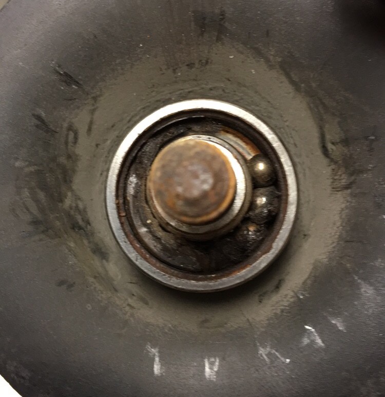

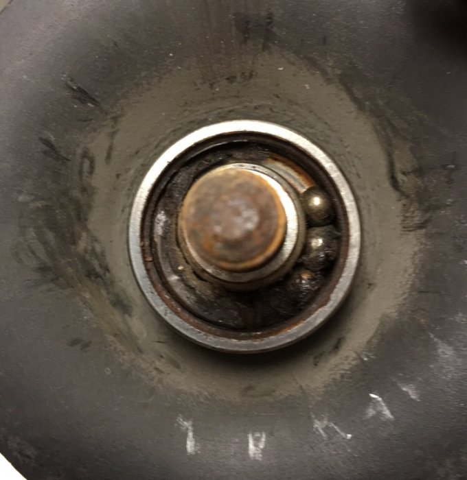

Grymt, tack för svar! Min Kärcher Puzzi våtdammsugare började skrika och lukta väldigt mycket bränt.
Öppnade motorn och hittade detta. Blir nog att köpa kullager från Biltema då :D
Hoppas på att jag får ihop motorn utan bekymmer, konstruktionen på min var lite dum.
Slitet och skadat kullager inuti en våtdammsugare, synliga tecken på slitage och rost.
