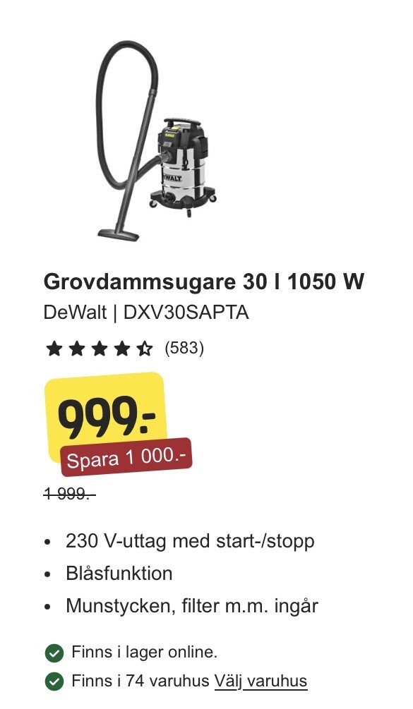

Jag är på jakt efter en bättre grovdamsugare. Den jag har är en Kärcher WD6 med standard 35mm slang. Tyvärr så fastnar små pinnar och liknande konstant i röret så jag måste ta loss slangen och ta loss bitarna. Skulle gärna vilja ha en med lite tjockare slang typ runt 48-50mm så jag slipper sådant lite mera. Har försökt kolla men hittar nästan bara stora industrimaskiner som kostar en bra bit över 10k vilket inte är ekonomiskt för min del. Har sett att det inte USA är rätt vanligt med 2"-2,5" slangar som t.ex. en variant ifrån Rigid jag har sett.
Jag hittar enbart två modeller ifrån Dewalt som finns på t.ex. Jula vilket är DXV38SPTA samt DXV30SAPTA luftflödet på dessa är dock 2550 l/min och 2268 l/min vilket är 42,5 l/s samt 37,8 l/s. Min nuvarande Kärcher WD6 ska enligt Kärcher ha upp till 75 l/s i luftflöde vilket är betydligt mer än vad Dewalt maskinerna kan. Jag vet att sugkraft i mbar även är betydelsefullt men kan dels ej hitta det för Dewalt maskinerna och tror inte att det gör att de kan konkurrera med den jag redan har.
Är det någon som möjligtvis har koll på vart jag kan kolla?

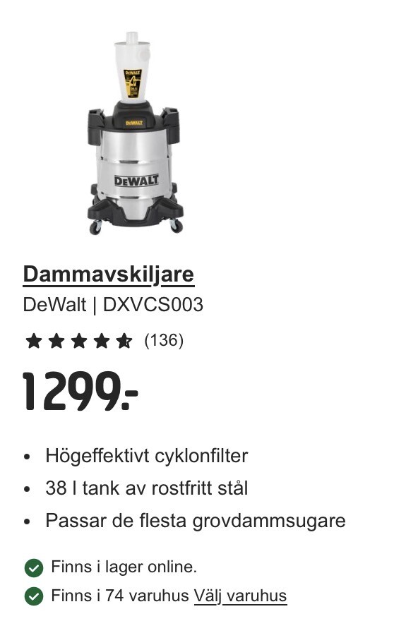

Hej @Dragon85!
Du tänker rätt när det gäller diametern på slangen.
Hade samma tankar när jag var i din sits.
Jag satsade på Dewalt grovsug och deras lilla cyklon. Enkelt att koppla ihop då slangarna är detsamma.
Fördelen med cyklonen är att det mesta 99,5% stannar i den behållaren och grovsugens Hepafilter inte blir igensatt och slipper köra med påse i grovisen.
Har två sådana system för såg/slip damm och det det fungerar över förväntan! Konstant sugkraft hela tiden!
Dag
Grovdamsugare DeWalt DXV30SAPTA med slang och hjul, effekt 1050 W, pris nedsatt till 999 kr, 230V start/stopp, blåsfunktion, inkluderar munstycken.
Dammavskiljare från DeWalt med cyklonfilter och rostfri tank, modell DXVCS003. Marknadspris 1299 kr med 5-stjärniga kundomdömen. Finns i lager online.

Jag har redan den där dammavskiljaren. Köpte den när den var nedsatt en hel del.
Är dock skeptisk på den reducerade sugkraften fast jag gissar på att det är mätt i motorn och inte i slutet av slangen som det borde vara och en ökad diameter resulterar i mindre motstånd och bibehållet luftflöde.
