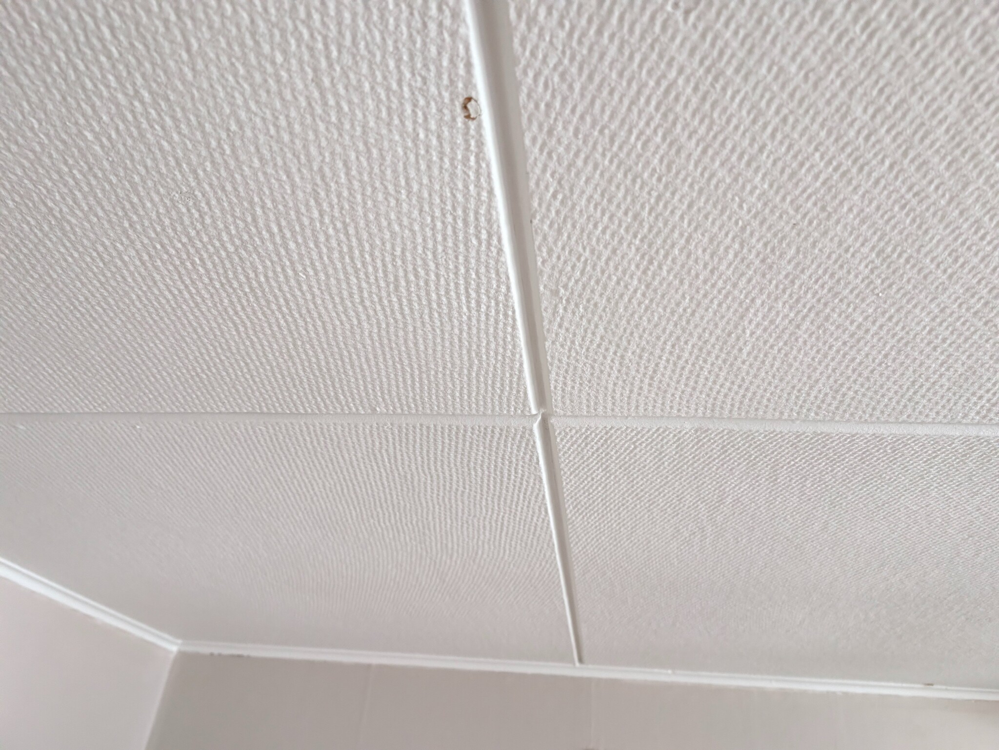

Jag behöver fixa till mitt undertak.
Det är en gammal vattenskada och tidigare ägare har "lagat" den ena undertaks-skivan genom att skruva på en plywood-skiva.
Intill liggande undertaks-skiva börjar se ful och hängig ut så jag vill fixa till den. Den har sett ut så här sedan våren 2024 då vi köpte huset.
Vad händer när jag tar ned den? Trillar det ner en mass isolering eller vad?
Hur ska jag ta ner den?
Eller ska jag bara skruva på en plywoodskiva till?!
Jag har köpt en fuktmätare och jag kan inte mäta någon fukthalt alls!
  • Närbild av ett vitt undertak med tydliga plattor och skarvar. En skada syns på en av plattorna.
  • Närbild på ett undertak med skadad yta, sprickor och synlig plywoodskiva. Målade skruvar syns i taket, indikerande reparation.
  • Spricka i taket ovanför en dörr, del av ett rum syns med ljust målade väggar och takplattor. En bit av dörrkarmen och badrum med kaklat golv visas.
Skivorna är troligen spikade i råspont och är väldigt porösa när man börjar bryta i dem så riva ner alltihop tar typ 10 minuter när rummet är tomt och så upp med någon ny takskiva. Eventuellt får du glesa om taket inte är rakt vilket det troligen inte är.
På detta vis får du ju reda på hur det ser ut ovanför skivan.
