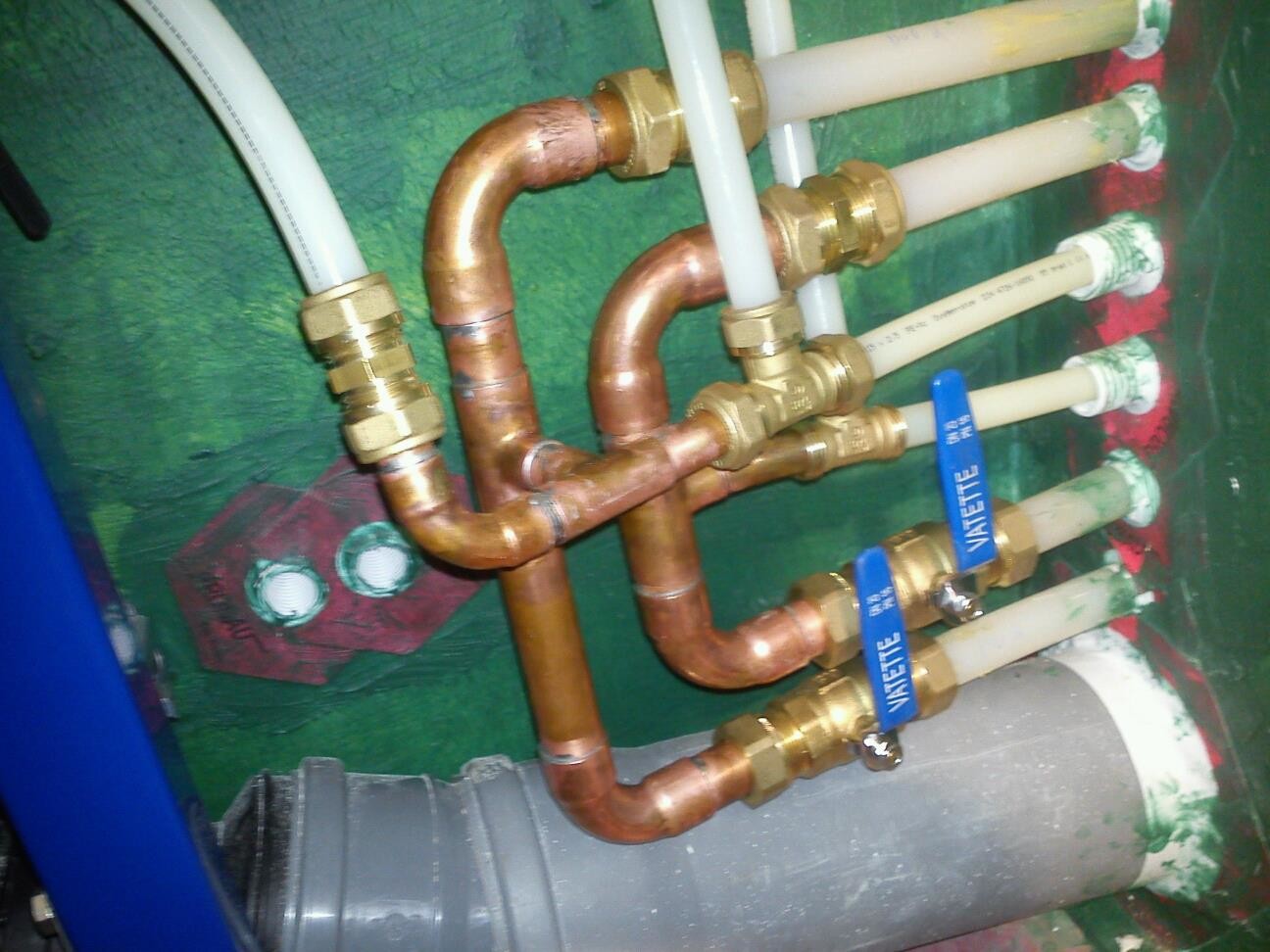

Tack för nya tips. Rören hör inte till radiatorkretsen utan innehåller tappvatten och sitter bakom pannan. Jag har tolkat det som att det är varmvatten och både B och D leder ned under huset. Troligen till olika badrum.
Förklarar varför det rostat sönder ;)
Då är det en enkel sak att göra som jag föreslog för att få plats med allt. Två T-kopplingar, två 90-böjar och några rörstumpar, samt möjligen någon adapter, så bör du kunna skruva ihop det där i ett nafs.
M55
Det lär nog ta en stund (...) innan jag får ihop det där men stort tack för hjälpen och de uppmuntrande orden.
Man får se det som ett litet 3D-pussel ;)
Här är lite rörmockeri som jag fixade till en gång, med lödda delar och skruvkopplingar. :)
