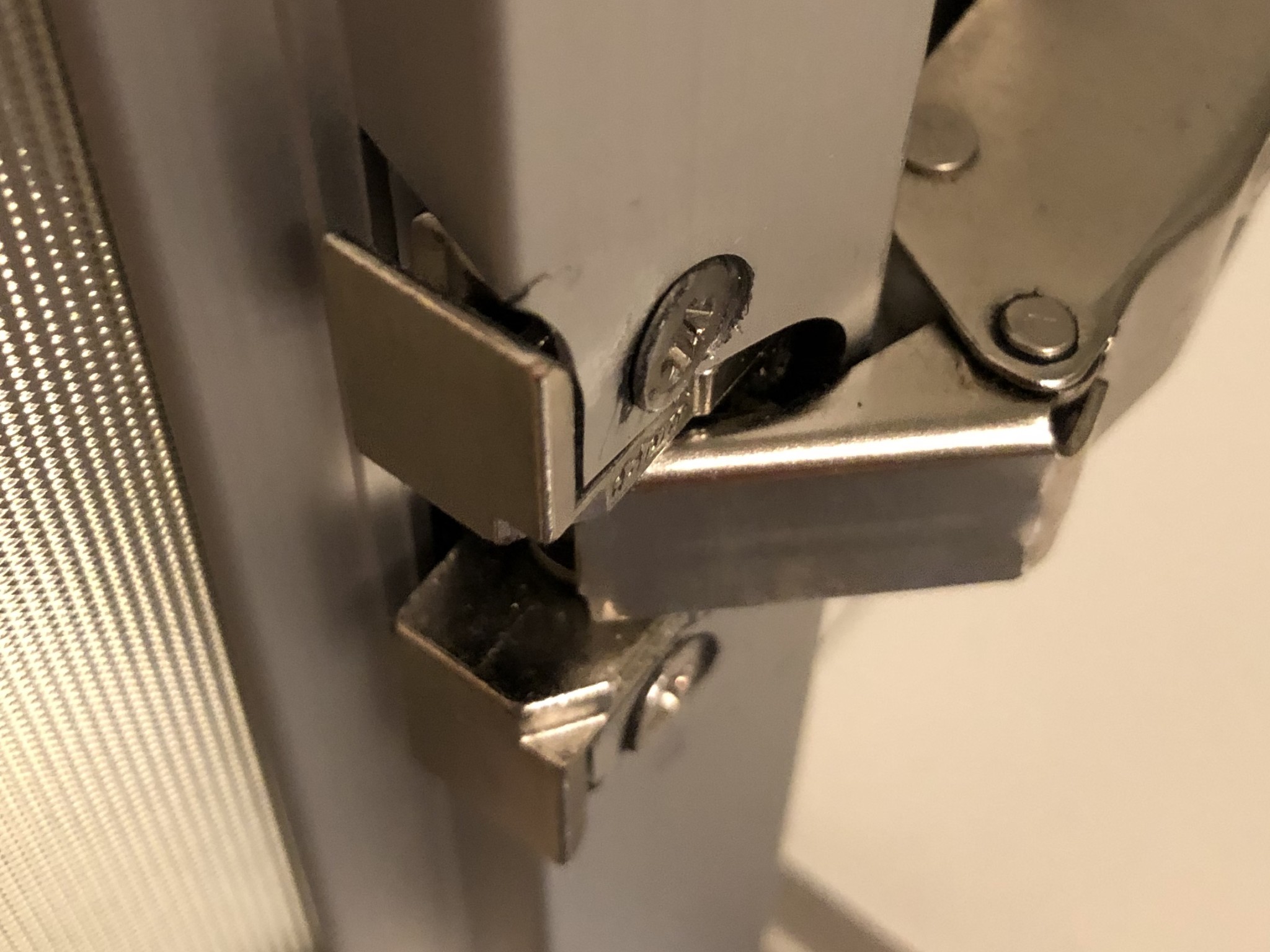

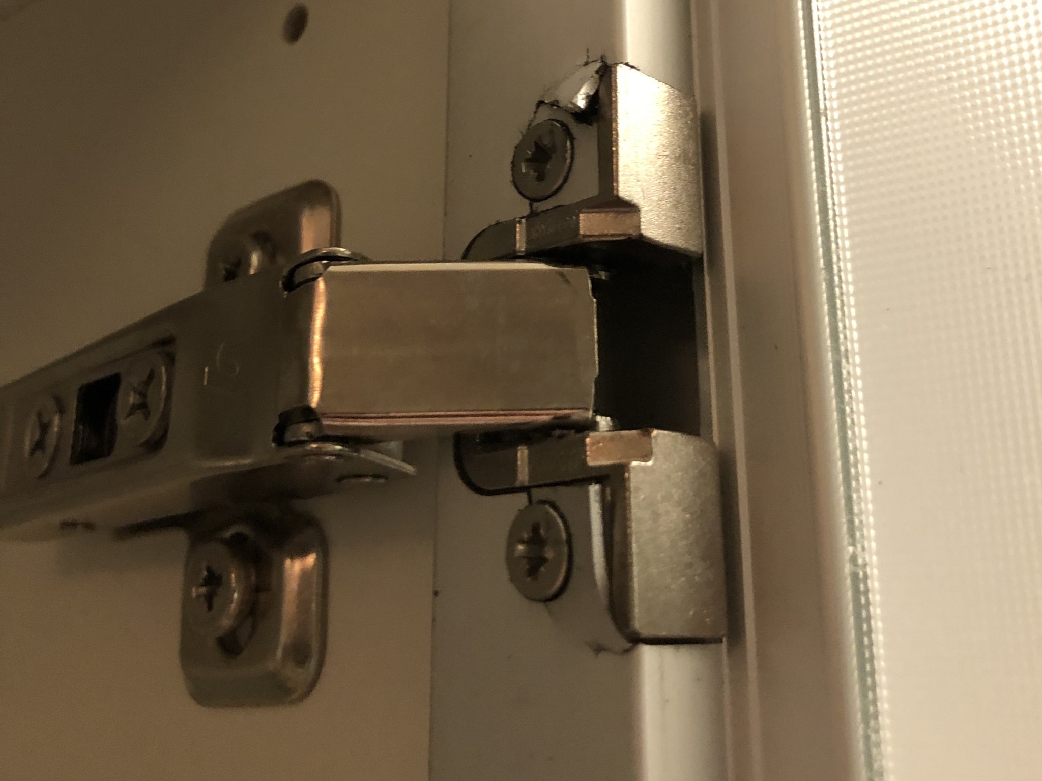

Jag har en Myresjökök (numera Marbodal) där två vitrinskåpsluckor håller på att ge upp vid gångjärnen, se bilder nedan.
Jag har varit i kontakt med Marbodal men de har tyvärr inte några skåpsluckor/reservdelar med rätt mått (höjd ca 845mm) så det verkar som att jag måste försöka laga befintliga luckor.
Har någon tips på hur jag kan laga dessa eller var jag kan lämna in dem för lagning (i Stockholmstrakten)?
Luckorna har en ram av metall (aluminium?) och påfrestningen från gångjärnen är ganska stor när man öppnar och stänger luckorna så det måste vara en stabil lösning.
Skadat köksskåpsgångjärn med sprucket trä runt metallfästet i vitrinskåpslucka.
Slitet gångjärn i aluminium på en vitrinskåpslucka från Myresjökök som behöver lagas.
Det såg riktigt tråkigt ut.
Jag skulle ordna fram en tjock metallbit som jag satte fast för att förstärka. Sedan hade jag skruvat gångjärnet i den nya metallbiten
Det som gör det lite klurigt är att gångjärnet sitter monterat in bakom metallen i luckans ram, dvs gångjärnets skruvar går först genom metallen på luckan och sen in i själva gångjärnsfästet. Jag måste alltså hitta en metallskiva som är ungefär lika tjock som befintlig metall. Och frågan kvarstår då hur jag fäster den nya metallbiten i luckan, lim?

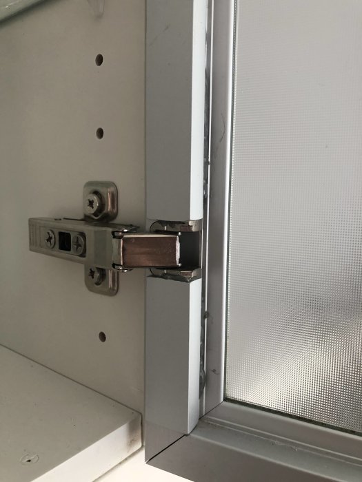

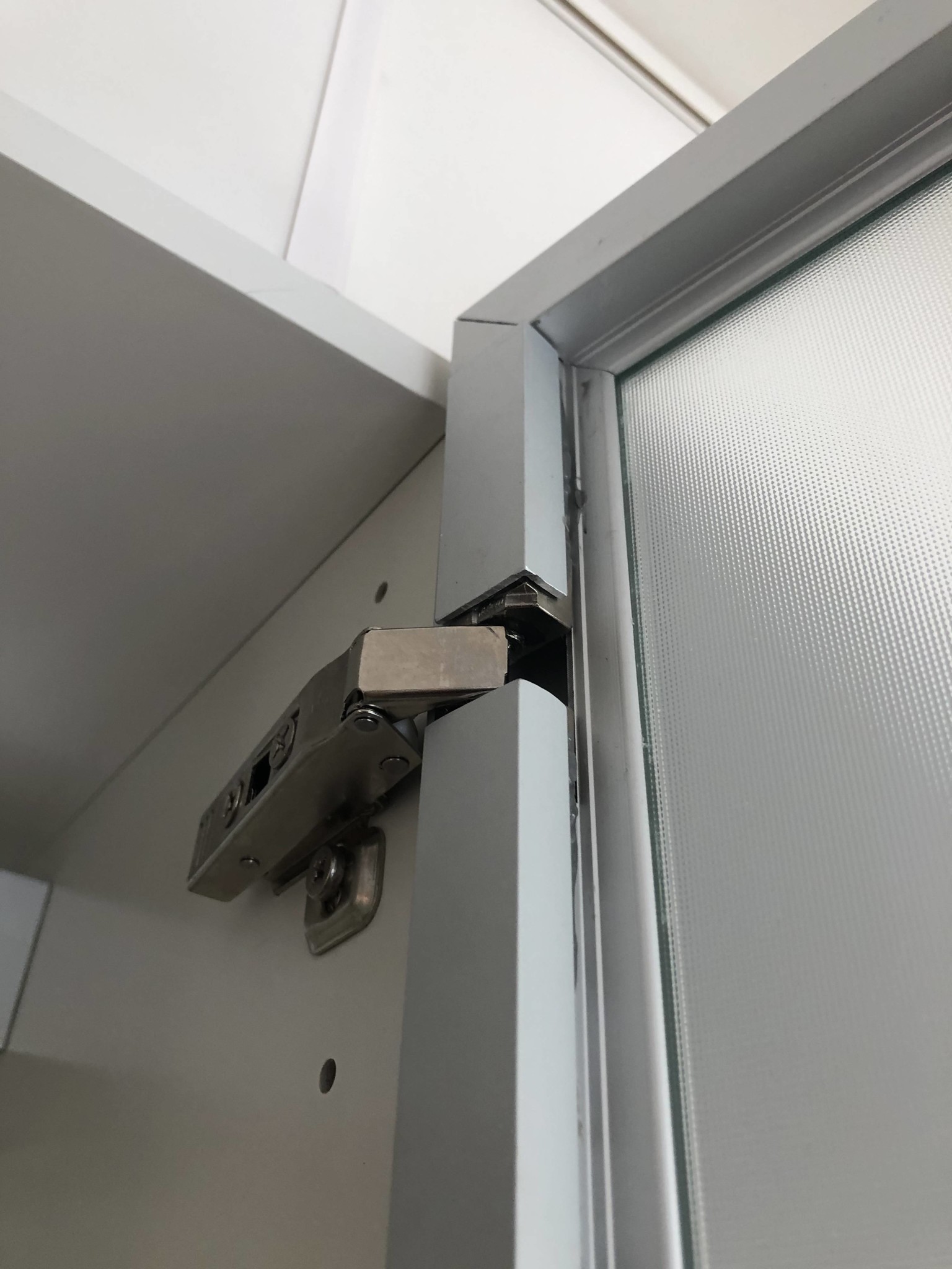

Eftersom jag inte gillar oavslutade trådar så kommer här en sammanfattning av vad jag gjorde och hur resultatet blev
Jag köpte kantlister av aluminium (10x20mm, 1,5mm tjocka) och limmade med Epoxi för metall. Använde snabbtvingar.
Aluminiumlisterna limmades längs hela sidan på skåpsluckan och över ”flänsarna” på gångjärnen (utom där själva gångjärnen fälls in). Resultatet blev bra och nu har det gått några veckor. Inga problem än så länge.
Se bilder.
Tack för input!
  • Skåpslucka med ny-monterade kantlister i aluminium och ett gångjärn, fastsatta med Epoxi och snabbtvingar.
  • Aluminiumkantlister monterade på en skåpslucka med synliga gångjärn och epoxilim, som visar DIY-renoveringen.

Jag köpte dem på Hornbach Sundbyberg, Det räckte med en 2m-list som jag sågade med bågfil. Håller fortfarande bra!
