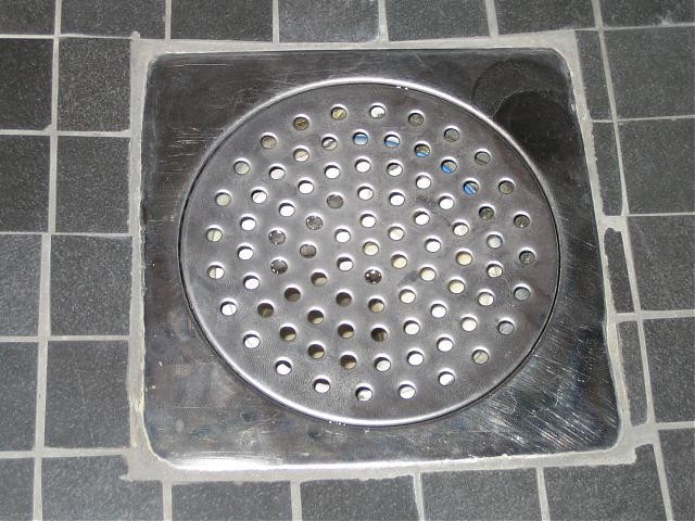

hej!
Idag när jag duschade gjorde jag en ny upptäckt, de hade tydligen kapat klinkerna runt golvbrunnen på plats med kapskiva. jag såg märken i den mötande plattan i hörnet av brunnen, alltså borde de kapat klinkerna för passning med kapskiva när tätskikt å så var på plats, funkar detta?
mvh
Bambi
mvh
Bambi
Tror du verkligen det, det låter jättekonstigt? Menar du att de skulle ha lagt plattorna, låtit fixet brinna och sedan gått in och kapat? Har de i så fall lyckats att inte komma åt tätskiktet så funkar det säkert, men det känns ju som att risken är ganska stor att man råkar skada tätskiktet om man gör så. Har du någon bild på hur det ser ut?
