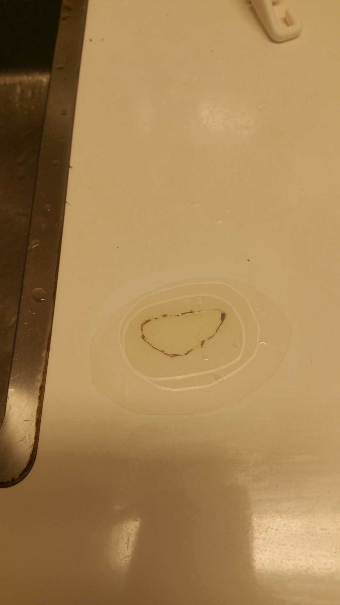

Jag kör vidare med att skydda lagningen med "bokplast" i dubbla lager.
Får byta plast med 1-2 års mellanrum.
Kan nog skjuta på bänkbyte några år till...
Din idé om klarlack kanske fungerar. Det viktiga är att inte spånskivan under laminatet blir fuktigt.
Ja, bara det håller så! Och alla lösningar är ju bra – utom de dåliga...R Rolle314 skrev:
Fast den där mörka linjen, vad kommer det ifrån? För ColorFill:en var väl anpassad efter färgen?
