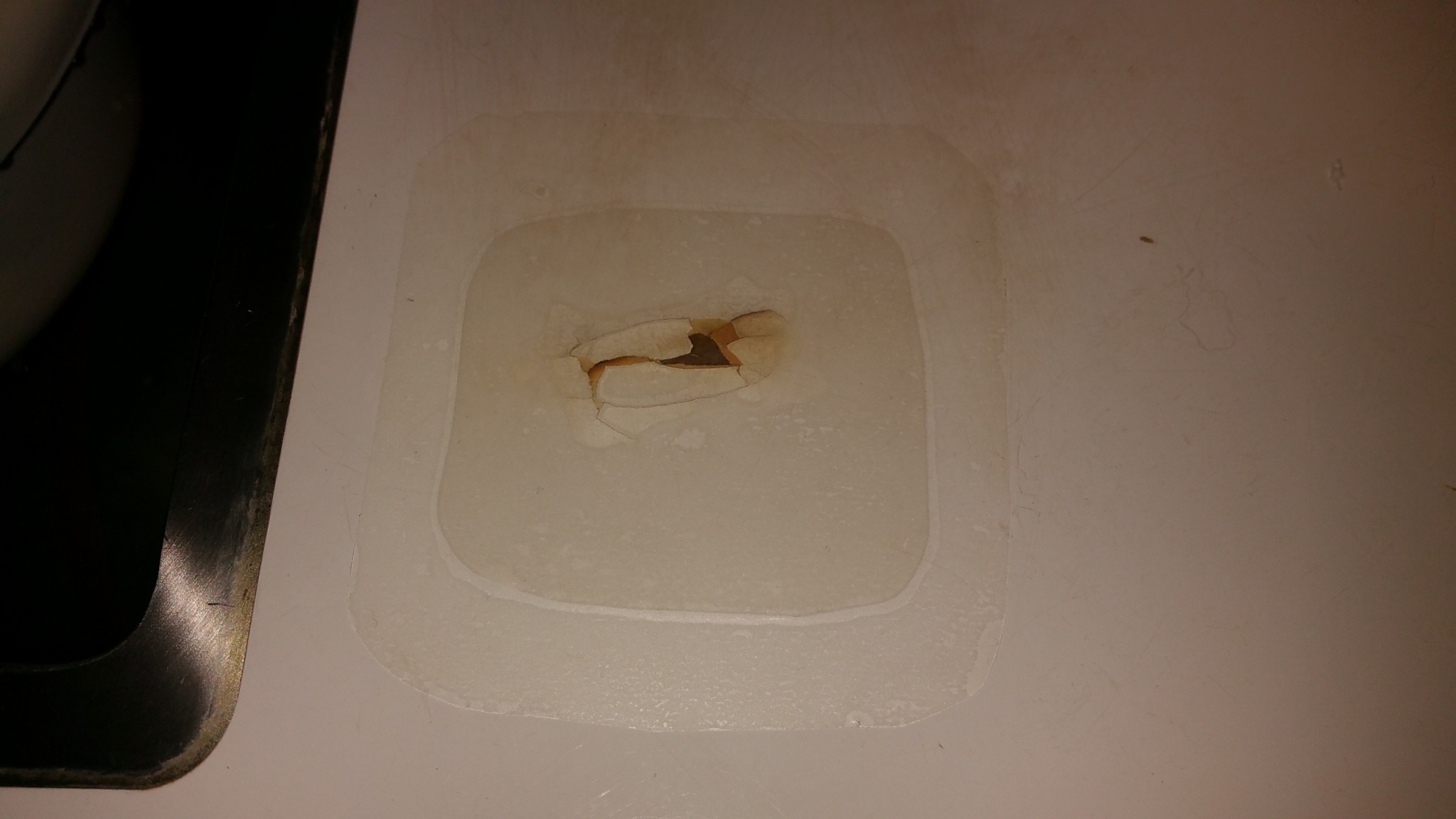

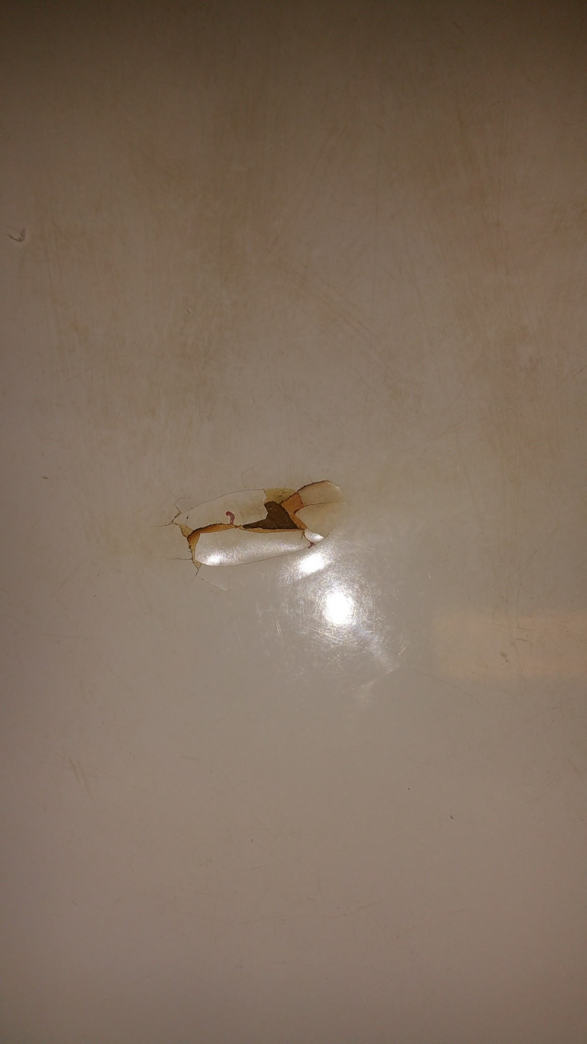

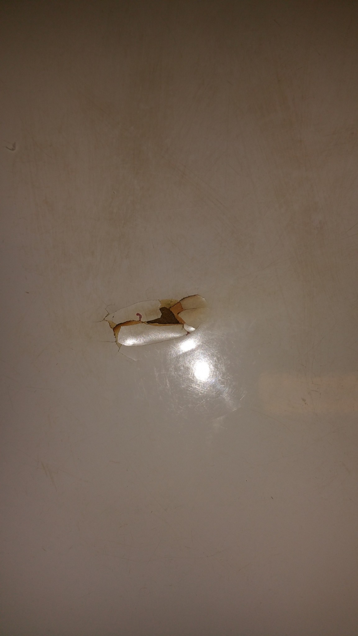

I går var oturen framme och vi lyckades bränna bänkskivan med en gasollåga. Laminatet brändes och gick sönder. Tyvärr ligger hålet 10 cm från diskhon, så det är ett utsatt ställe.
För att skydda spånplattan satte jag direkt dit dubbla lager plastfilm som man t.ex. skyddar böcker med.
Min fråga: Går denna skada att laga på något bra sätt?
Eller måste man byta hela skivan?

Jag kan inte heller se bilderna, men min åsikt är att det inte går att göra en permanent lagning som kommer hålla i många år och som dessutom ser vettig ut. Mycket beror på färgen på skivan.
Att det är en vit skiva underlättar ju lagningen rent estetiskt. Jag hade nog lagat med gelcoat eller liknande som används till båtskrov. Finns att köpa på Biltema eller liknande.
Det skadar ju inte att ringa men jag skulle bytt skivan. Hur ser det ut i övrigt? Är det någon komplicerande faktor för ett byte av skivan? Om det bara är en rak skiva så är det ju bara att skära bort fogen och lyfta ut.....

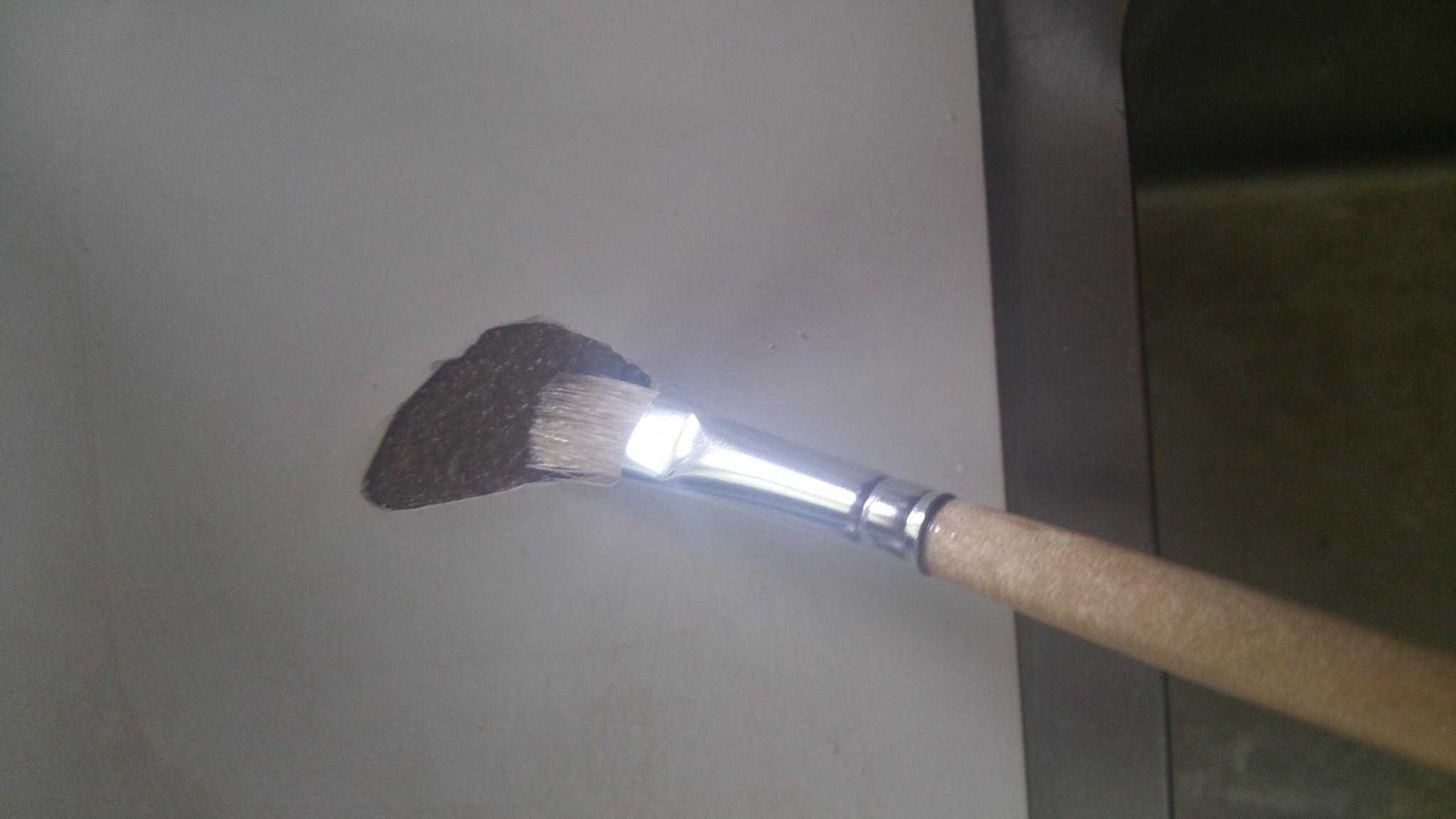

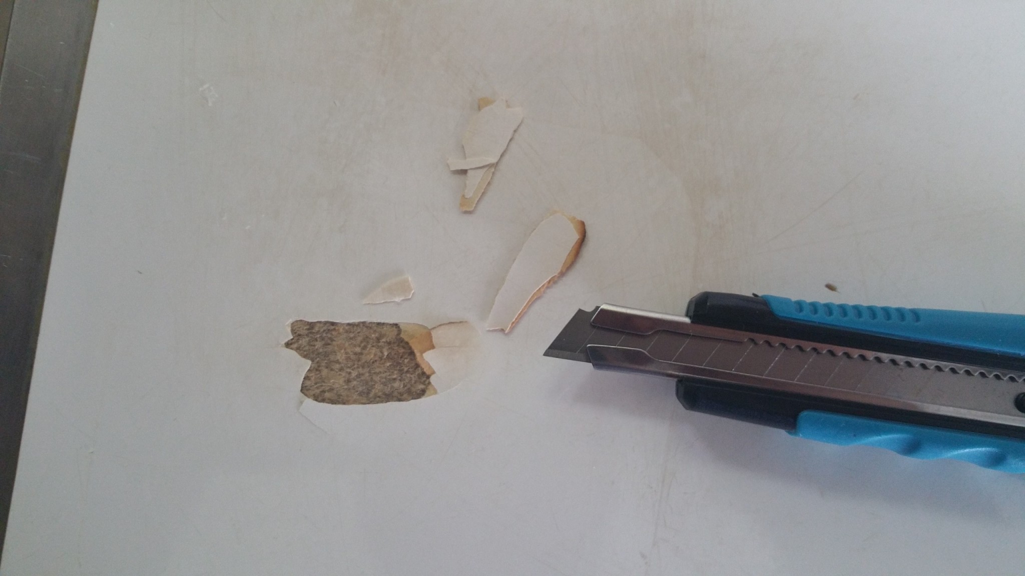

Därför försökte jag laga bänkskivan så gott det går.

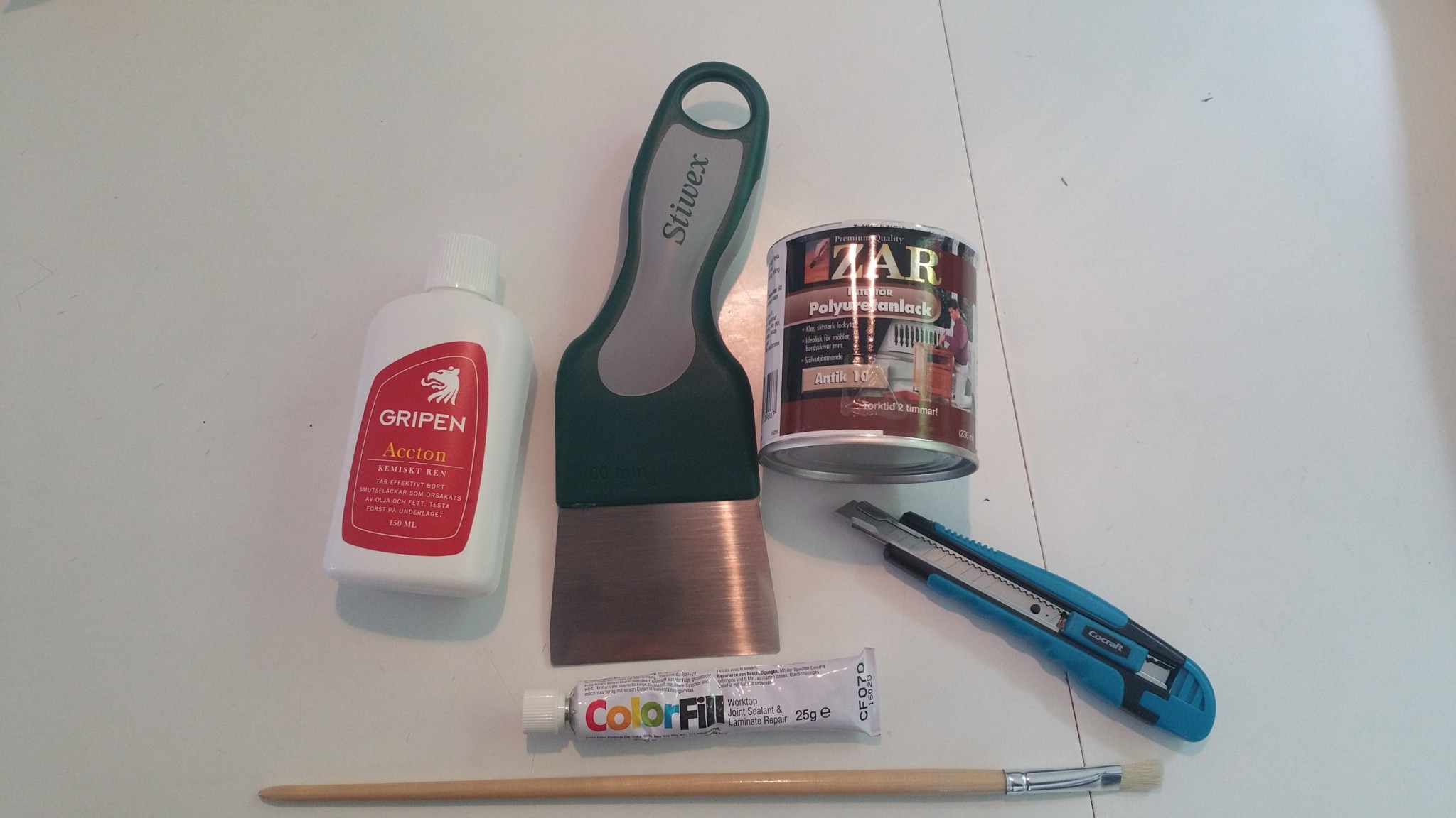

Införskaffade lämplig redskap och material:

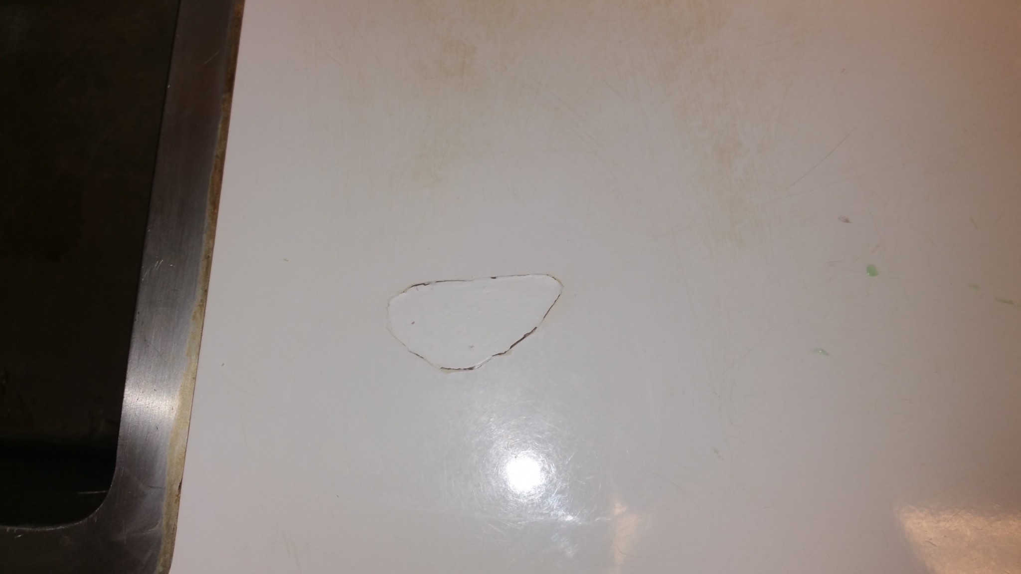

Skrapade rent såret och lackade med trälack. Lacken är för att stoppa eventuell fukt som kan gå genom lagningen.
Tvättade rent laminatkanten med aceton och applicerade sedan Colorfill.
Första försöket blev ju inte så snyggt...

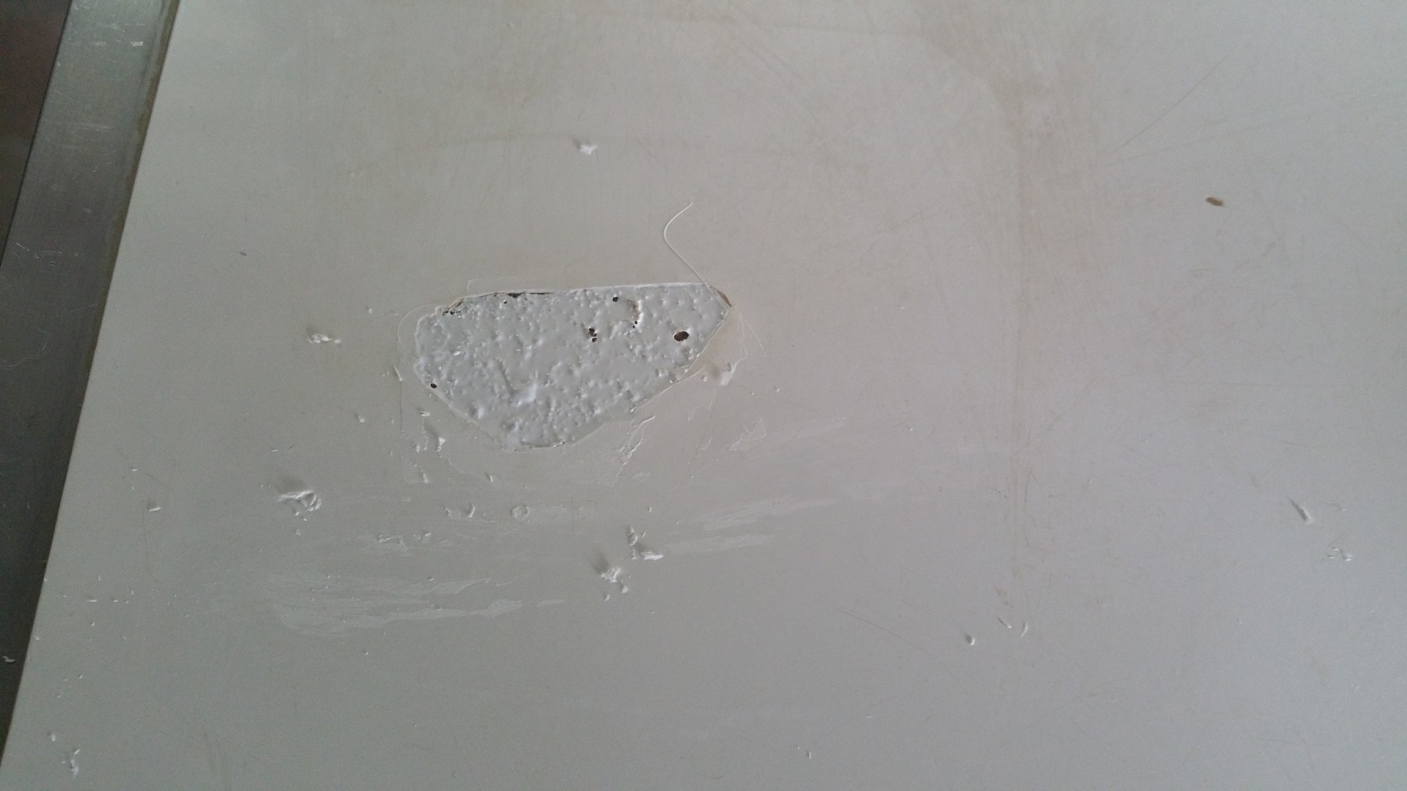

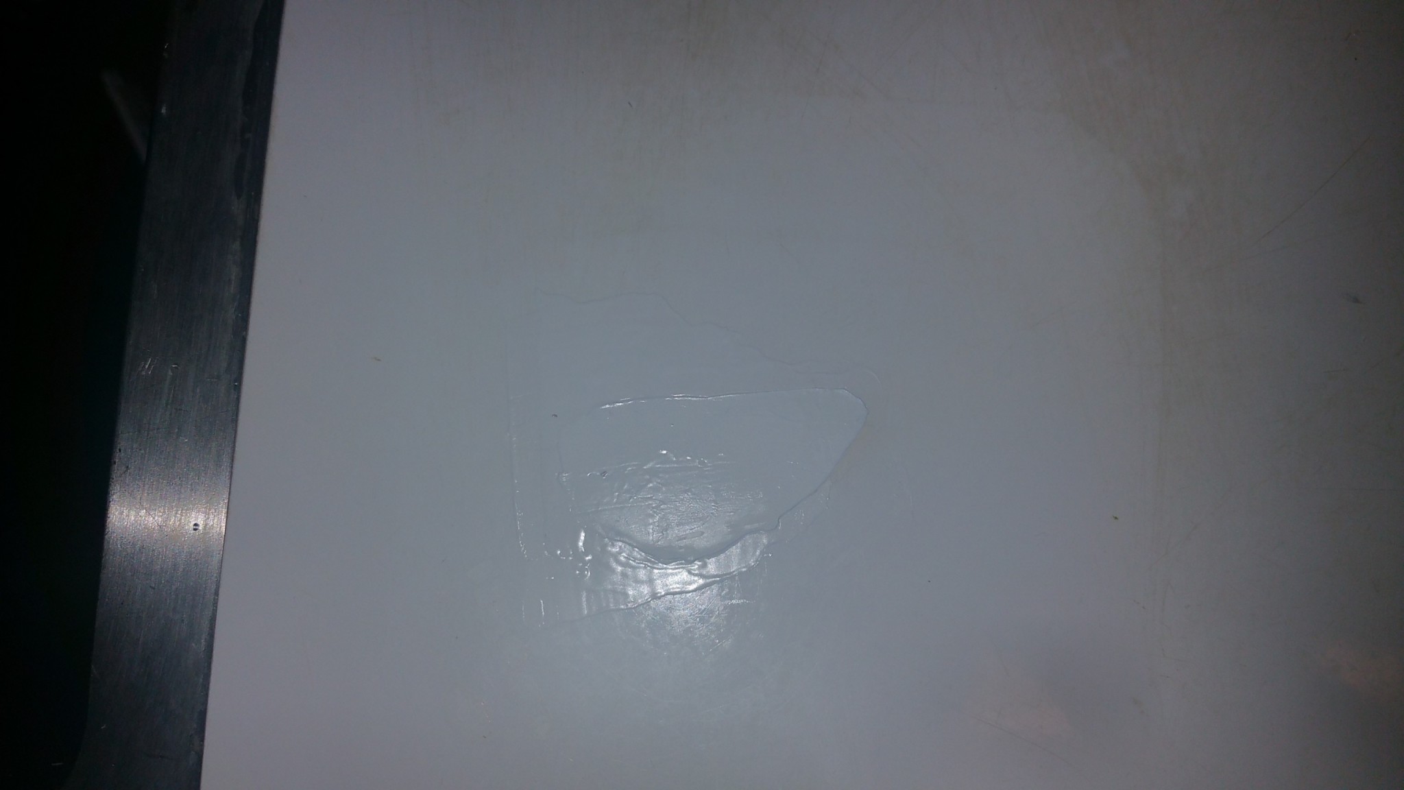

La på fler lager och använde spakeln till att dra massan över hålet för att få det så slätt som möjligt.
Efter några timmar går det som ligger ovanpå laminatet lätt att skrapa bort.

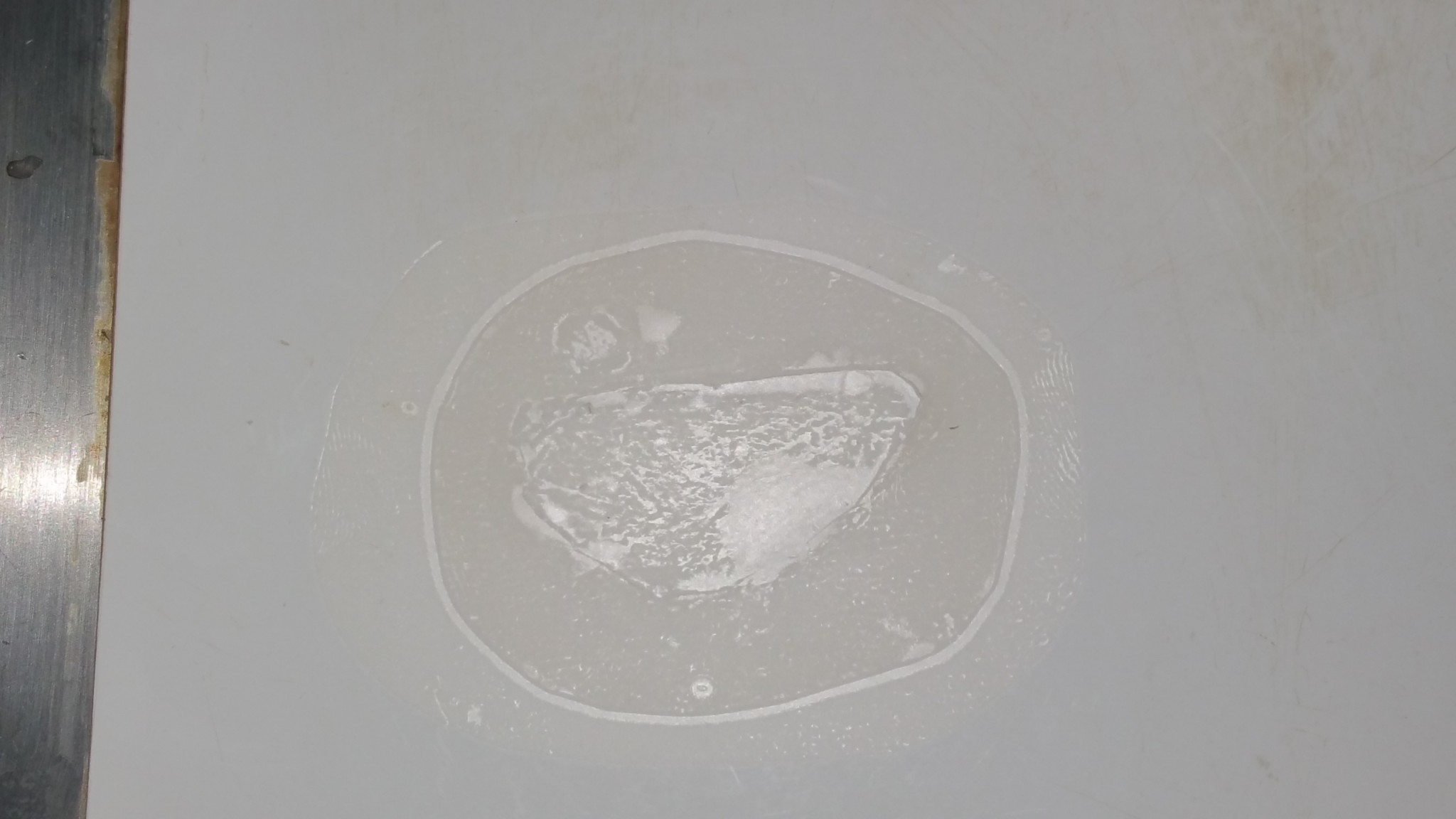

Efter några dagar ser man tyvärr att lagningen verkar krympa en aning och har inte fäst mot IKEA-laminatet. Det blir en glipa mellan lagningen och laminatet.
Jag lägger på ytterligare Colorfill i glipan och använder aceton för att smeta ner massan i glipan:
Det ser ju tätt ut, men efter ett tag så ser man tendenser till glipa igen.

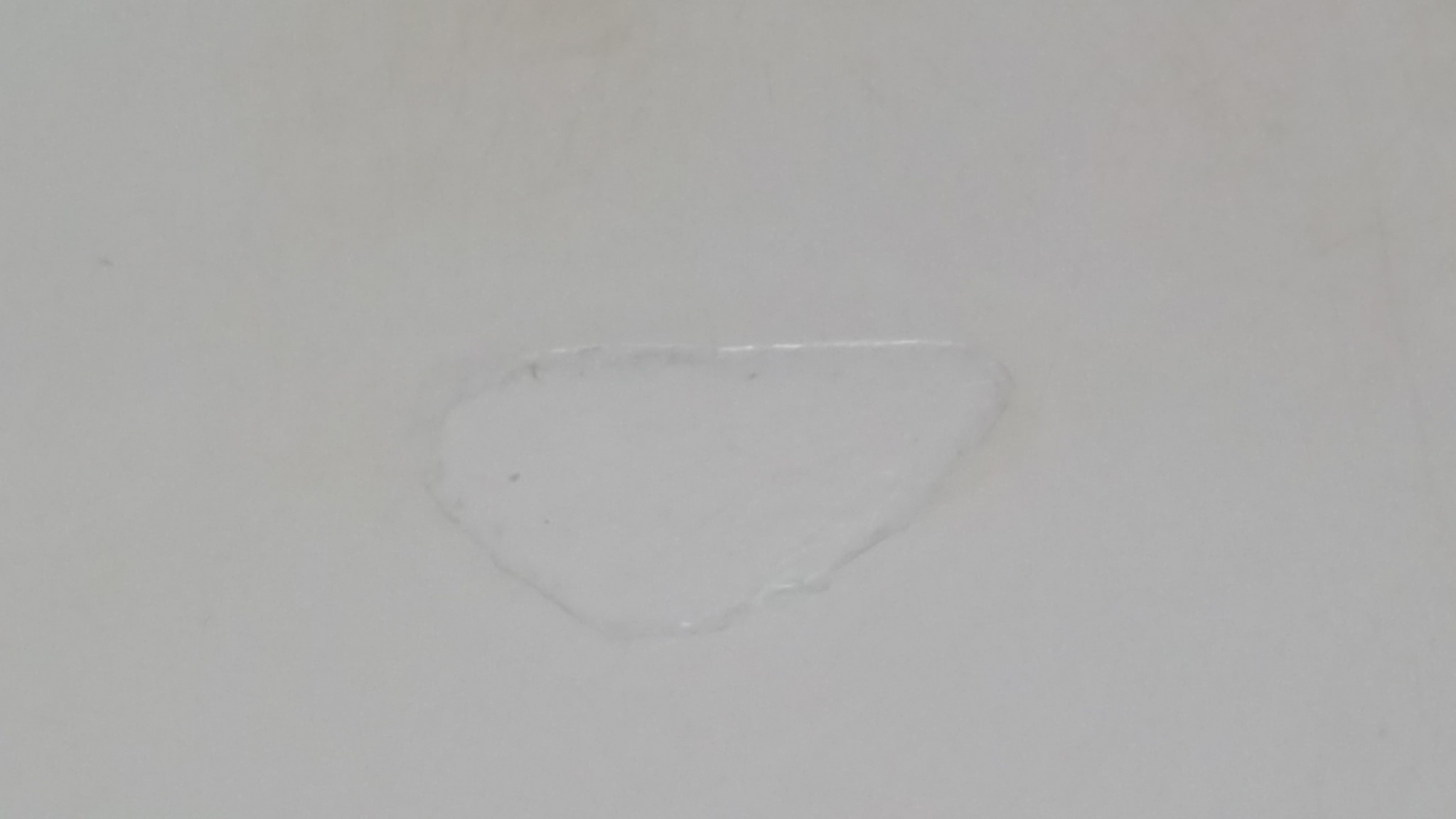

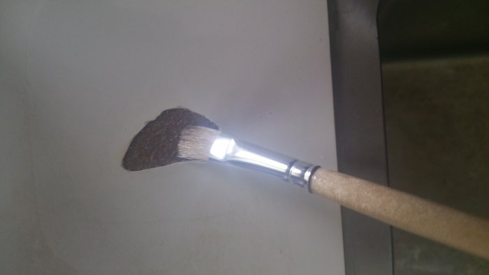

Jag lägger därför på en skyddsplast (bokplast) i två lager ovanpå och låter det vara som det är.
Några lärdomar:
1. Colorfill är nog till för mindre skador.
2. Colorfill verkar krympa lite när det torkar.
3. Colorfill fäster inte ordentligt mot IKEA-laminatet.
4. Osäker om lagningen verkligen blir vattentät.
5. Skall skaffa rostfri diskbänk istället för laminatskiva.
