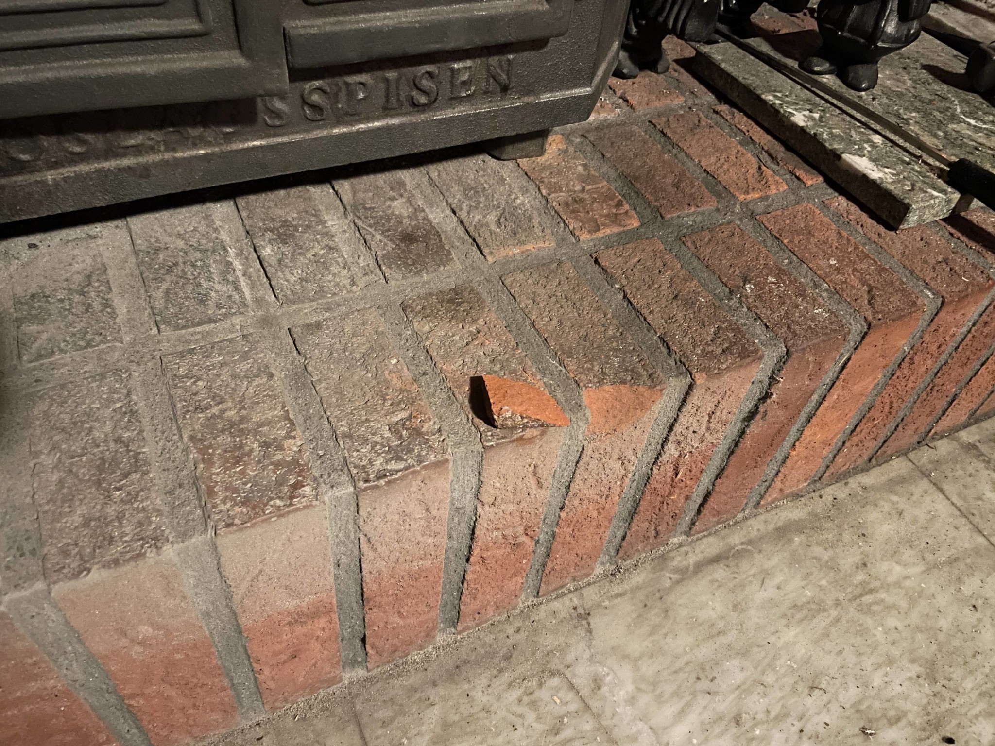

Jag råkade slå ur en liten flisa på 3x4 cm ur teglet vid ”öppna” spisen. Går det att limma den med något?
Skadat tegel vid kamin med en 3x4 cm stor bit som lossnat på golvet.

Vilket Montagelim som helst.
Eller epoxi
Fint. Jag har något montagelim hemma men gissar att det är lättare att få det snyggt med epoxi. Tack för tipsen!
Snyggast och enklast blir det med cyanakrylat-lim och ev. aktivator. Det hugger snabbt, blir osynligt och lika starkt som en hel bit tegel.

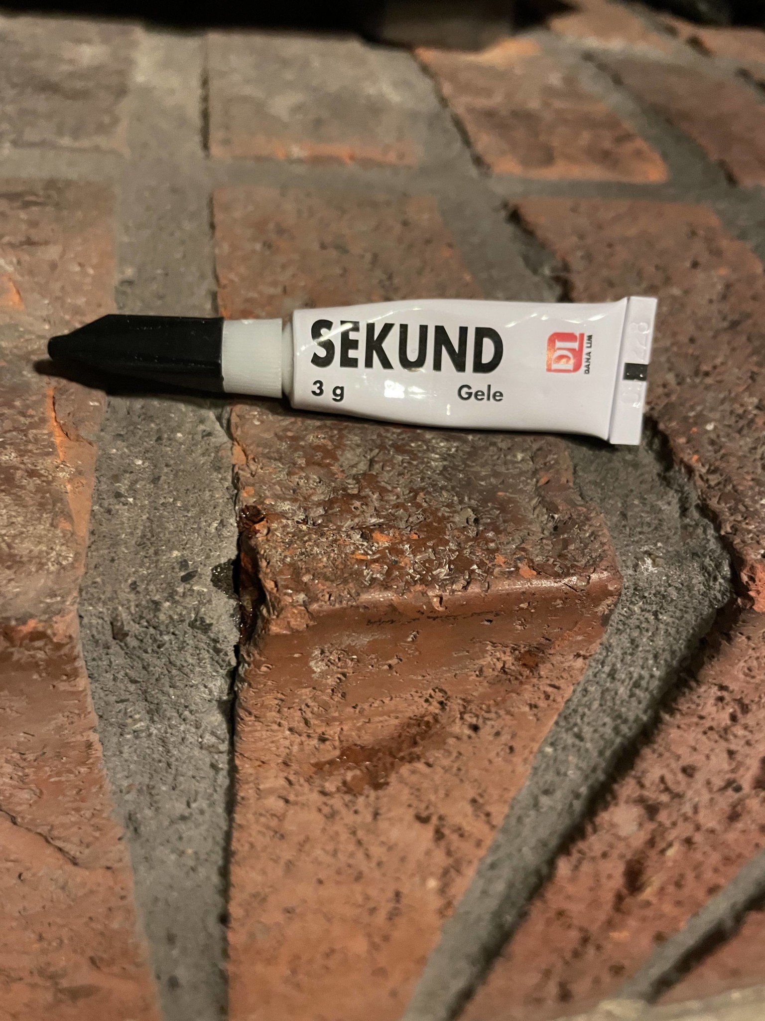

Det blev en del letande i hyllan men hittade till slut detta som är CA-baserat enligt innehållsdeklarationen. Det verkar sitta bra och ser ok ut.
Tub med CA-baserat limmärke 'Sekund' på tegelstenar.

Ca-lim är det som ofta kallas superlim. Finns i lite olika konsistenser och dom lite mer trögflytande är riktigt användbara. Jag förbrukar en hel del av Biltemas till leksakslagningar och hobbyprojekt och tycker den är bra till det mesta förutom det absolut finaste.
