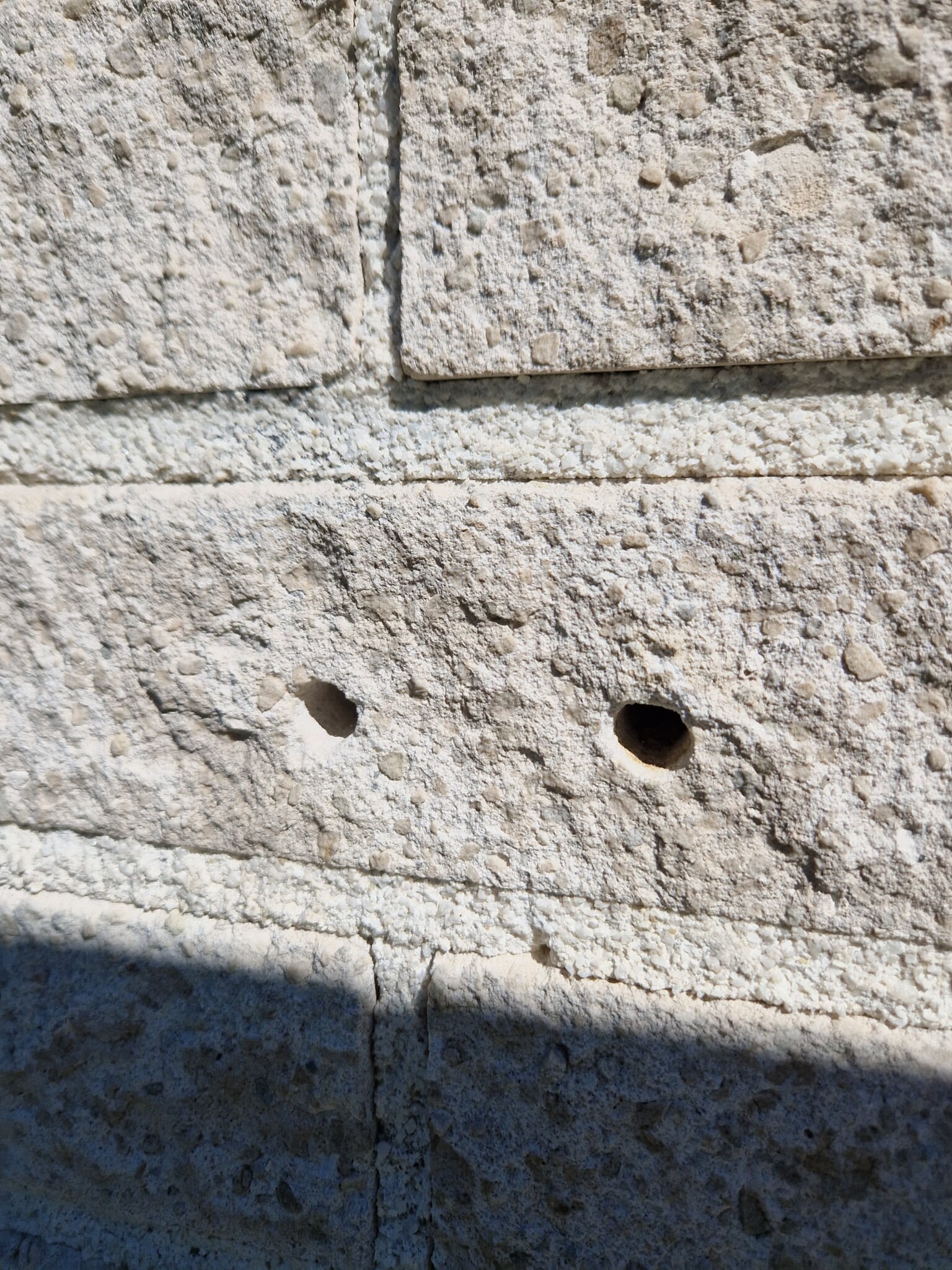

Det har suttit fästen för tv-antenn och parabol på väggen som nu är borttagna. Hur fyller jag bäst borrhålen?
  • Borrhål i beige tegelvägg efter borttagna fästen för tv-antenn och parabol.
N
Blanda lite c bruk i en kaffemugg, inte så löst, ganska styft.
Tryck in i hålen med med fingrarna, utan att kladda runt.
Och dra bara av ytan med fingertoppen.
