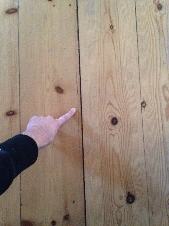

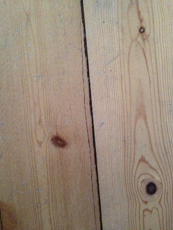

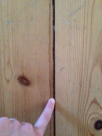

Jag har en lång spricka i mitt trägolv i kanten på plankan. Kan jag fixa det på något sätt utan att byta plankan?

Är flisan så pass lös att den går att lyfta bort?
- Om den är det så kanske du kan ta loss den och sedan limma fast den med trälim? Trälim är brutalt bra när det gäller rent trä.
- Om den bara har spruckit men ej går att ta bort helt så kanske du kan böja ut den och spruta ner lim samt torka av överflödigt?
Tänk på att om du limmar så bör du även sätta limfogen i press. Tex genom att trycka ner något mellan plankan du lagar och den som ligger bredvid så du hela tiden får press på det du limmar.
