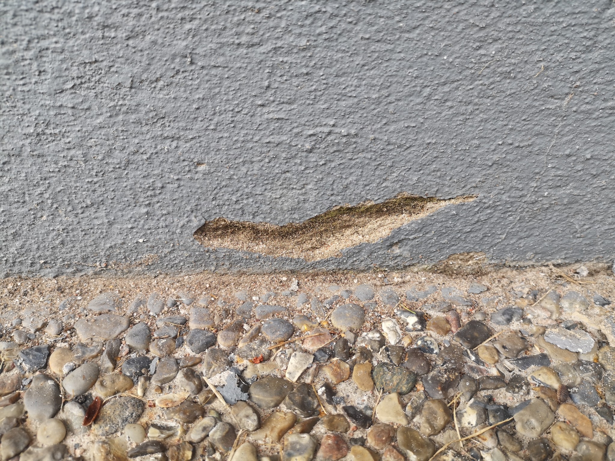

Tjena. Tänkte måla om socklen på huset. Hittade ett par små skador se bifogad bild. Finns något som heter casco husfix. Är de något som hade funkat till detta ändamål?
  • Skador på en hussockel med avflagande färg och exponerat underlag ovanför en singelgrund.
Husfix, kakelfix, putsbruk, etc är i stort sett samma produkt (cement och sand och eventuellt lite kalk) och alla funkar för enklare lagningar. Ta vattenslangen och sjölj rent hålen innan. Sen lägger du i bruket medans det fortfarande är blött i hålet.

Håller med dig i stort, men just kakelfix är väl lite av en specialprodukt.

Okej! Tack för info då kan jag jobba vidare:)

Jo, det brukar ha lite tillsatser för att göra det mer elastiskt och öka vidhäftningen (harts?). Men för att laga några hål duger det lika bra om man råkar ha ett paket hemma.
