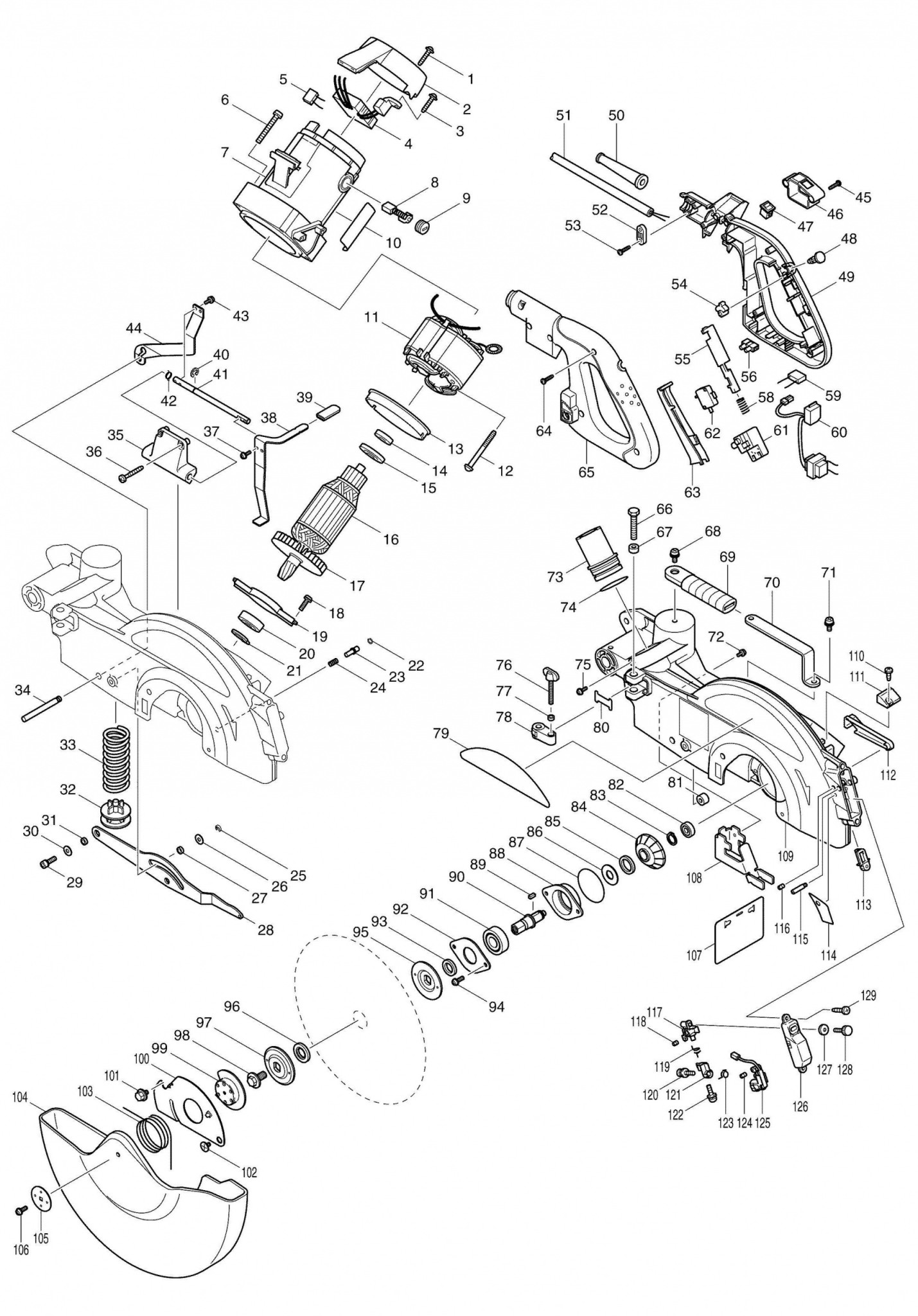

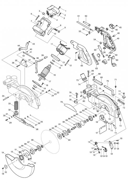

T tåsta #1 Medlem · örebro · 25 inlägg 14 maj 2013 22:30 tåsta Medlem örebro 25 inlägg 14 maj 2013 22:30 #1 Hej!! Skyddet på sågen följer inte med upp. Jag skruvade bort hela plastskyddet och en fjäder trillade ur. Min fråga är hur detta ska sitta ?? Finns de någon som vet maskinen är en makita ls1214lTack på förhand)
H Helioz #2 Medlem · Dumsnål · 1 641 inlägg 14 maj 2013 22:39 Helioz Medlem Dumsnål 1 641 inlägg 14 maj 2013 22:39 #2 Denna sprängskissen kanske kan vara till hjälp? Inloggade ser högupplösta bilder Logga in Skapa konto Gratis och tar endast 30 sekunder
T tåsta #3 Medlem · örebro · 25 inlägg 19 maj 2013 09:10 tåsta Medlem örebro 25 inlägg 19 maj 2013 09:10 #3 Tack för skissen, den är nu på plats igen)
