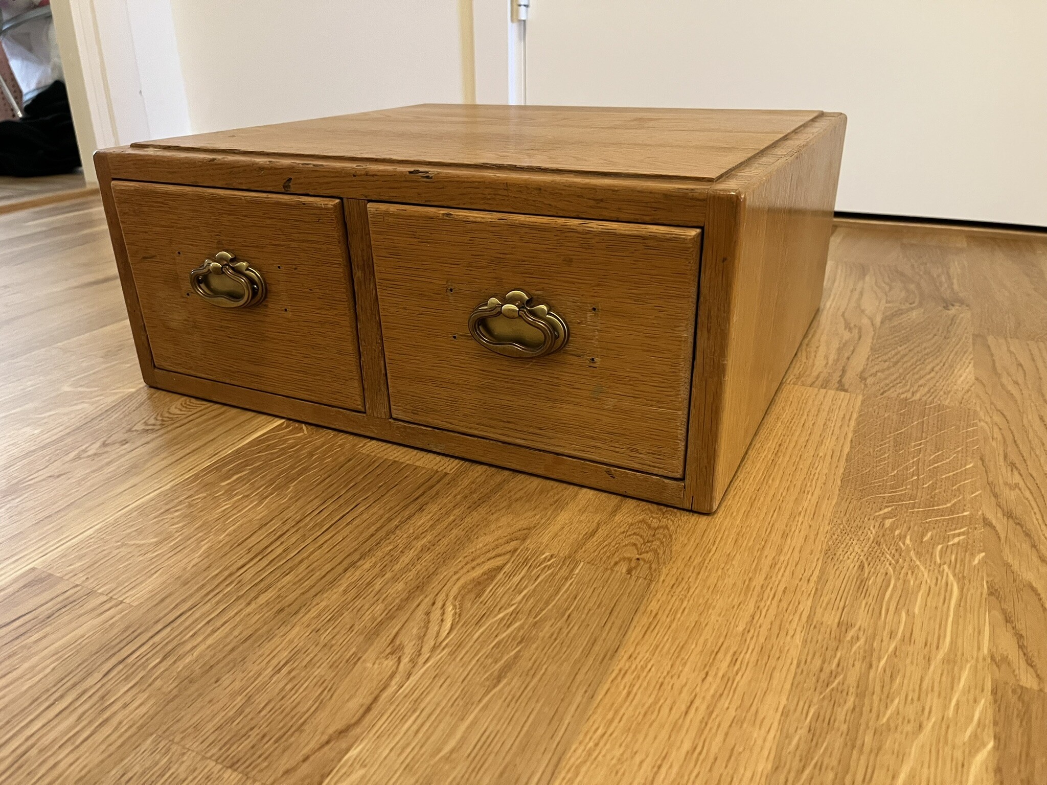

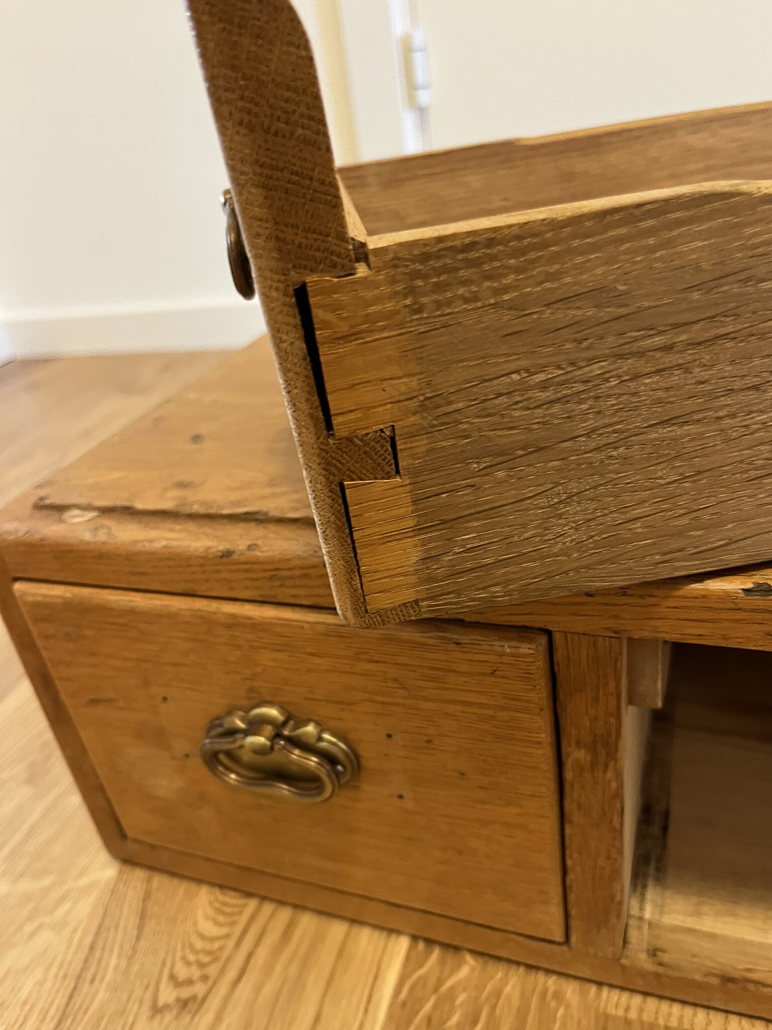

Jag har ett litet arkivskåp som ska få nytt liv som "diverselåda" i klädkammaren. Fronterna till de två lådorna har släppt och jag tänkte laga dem. Är det bara att försöka få in vitt trälim i springorna och trycka ihop med ett par tvingar, eller finns det något annat man måste tänka på?

Har det gått isär sådär mycket kan det vara idé att ta isär det helt. Trälim fäster bättre på rena ytor och har det varit isär ett tag lär allt möjligt skit lagt sig emellan.

Håller med. Ta isär och gör det ordentligt. Sätt sakerna i spänn med en tving också när du limmat.
Går det inte enkelt att ta isär så försök att blåsa rent med tryckluft i alla fall.
Resten av skarvarna är mycket ordentligt limmade, så jag tror det blir svårt att få isär lådan.
Bra ide om att blåsa med tryckluft!
