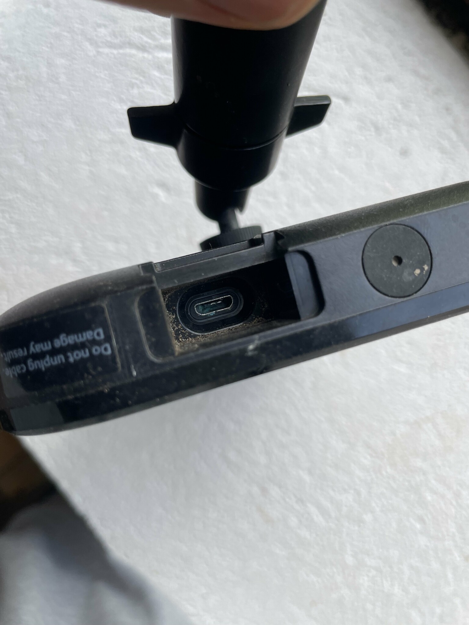

Jag har en solpanel från Arlo som jag tycker ska tåla väder och vind men jag tog en titt på kontakten och den ser lite skadad ut. Finns det något sätt att få bort korrosionen?
  • Närbild på teknisk enhet med USB-port, delvis skitig, mot suddig bakgrund.
Spruta i IPA (isopropylalkohol) samt i & ur med kontakten flera gånger. Helst ska det vara spänningslöst.
Toppen! Tack för svar. Jag testar!

Hade lite svårt att hitta var jag kan få tag i något liknande. Skulle något av dessa funka tror du?
