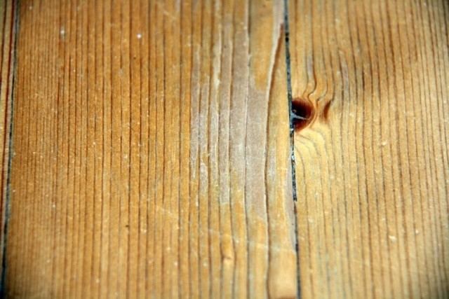

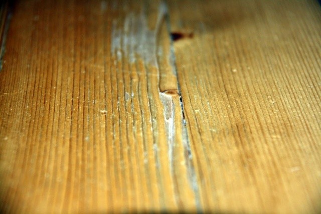

Har lite skador i plankgolvet i lägenheten och undrar ifall det finns något sätt att laga dessa utom att slipa och göra om hela golven?
Bifogar bilder på en av skadorna.

Ja skall det bli perfekt så blir det till o ta fram slipen och sen lacka om..
att lacka rakt på så kommer det inte fästa. Utan kavla upp ärmarna ta på knäskydden
o ta fram stora slipen o gå över golvet matta ner ytan där det är bart trä och städvatten kommit åt så kan det vara lite mörkare nyans det måste slipas bort... sen är det bara o dammsuga väl så allt löst dam kommer bort torka med t-sprit eller nått annat lösningsmedel, när det är tort lacka ytan ett gäng gånger...
sen är det bara o pysupp ölen o vänta på resultatet... d^_^b
ps.
kanske skall tilläggas... kan bli olika kullör på bart/lackat trä.. bäst är alltid att slipa bort allt...
