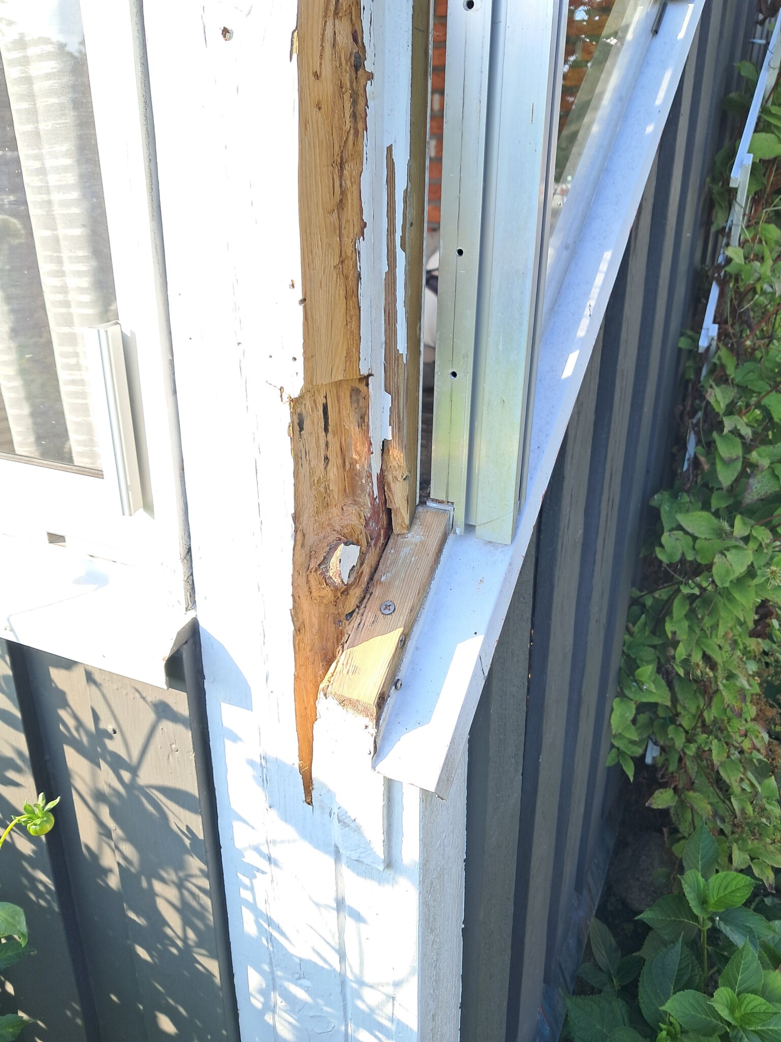

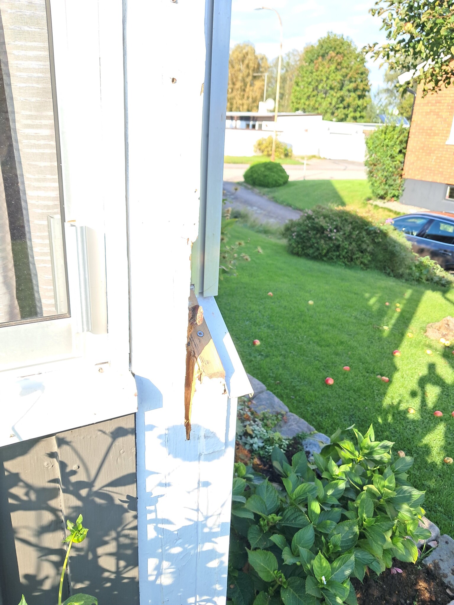

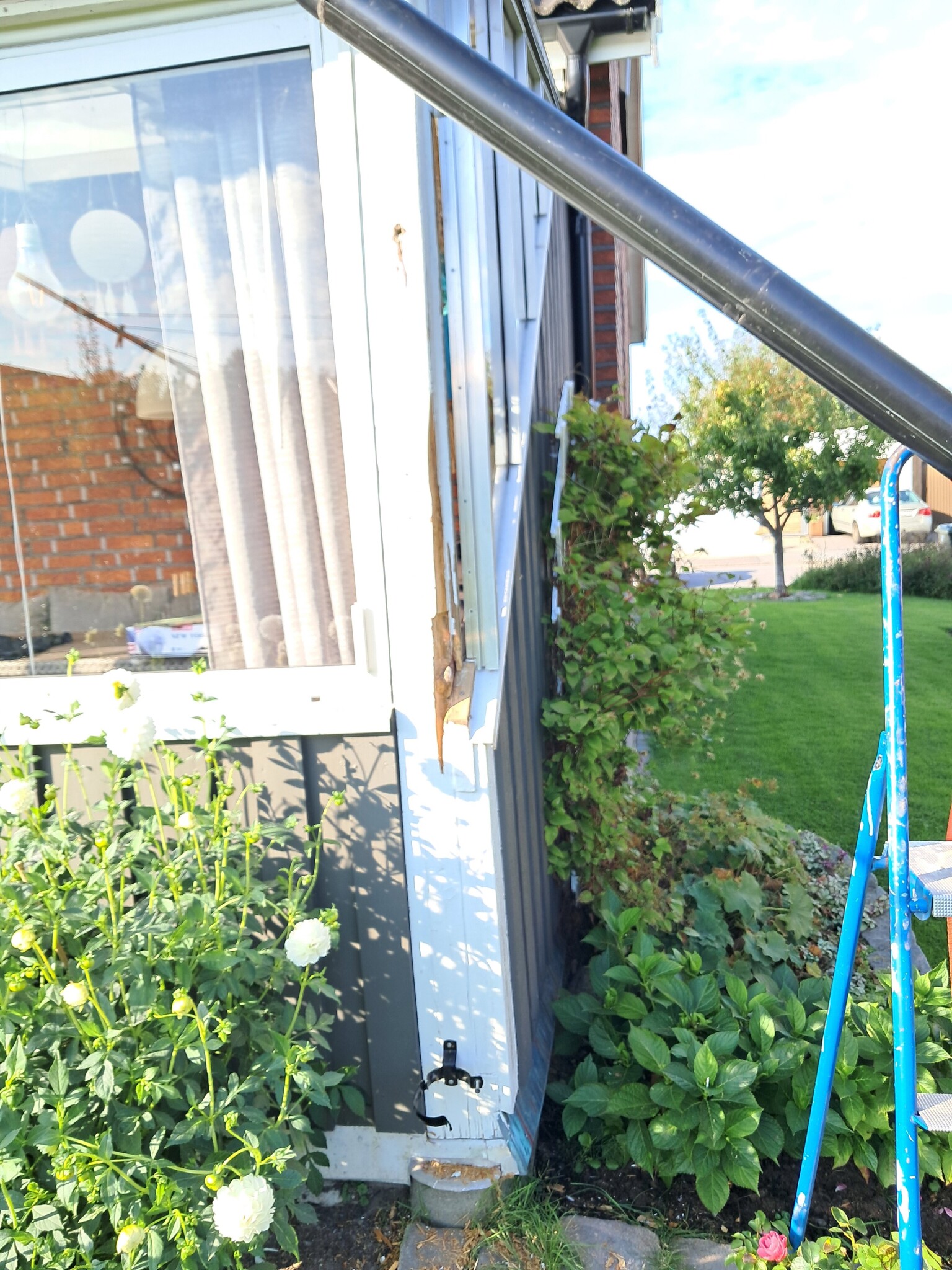

Har en inglasad uteplats från någonstans 80-talet. Allt är fräscht och bra. Men häromdagen märkte jag att en av stolparna har ett ruttet parti. Började peta i det idag och nu har jag fått bort allt ruttet trä. Ursprungsplanen var att ta bort det dåliga och sätta in en ny träbit men det blir mycket svårt att få till någonting som ska passa i den urgröpning jag har gjort Och det blir också svårt att försöka göra en bättre urgröpning eftersom det är väldigt trångt och knixigt på platsen.
Hur gör jag?
Som du är inne på har du nu gjort den enkla/roliga biten av jobbet och nu återstår att forsätta stämma ur friskt trä så att du får plana ytor att fälla in en ny träbit. Stämjärn och multisåg är lämpliga verktyg. Finns tyvärr inte några direkta genvägar, utan det är bara att bita ihop 🙂

Någon som vet om det funkar att jämna av åtminstonne de mest svåråtkomiga "hålen" med tex plastiskt trä?
C
Nä, gör inte det. Inser att det kan vara lockande, men icke-hygroskopiska material tätt mot trä i ett utsatt läge kommer bara att göra att det blir mer röta.
Hur gör jag?
Byt hela stolpen.
janwide
F fribygg skrev:
Byt hela stolpen.
Det är sista utvägen. Konstruktionen är lite speciell så det blir väldigt komplicerat.
janwide
Det borde väl inte spela om roll om det blir något hålrum bakom de bitar som man lagar med? Det viktigaste måste väl vara att det så att säga blir tätt utåt?

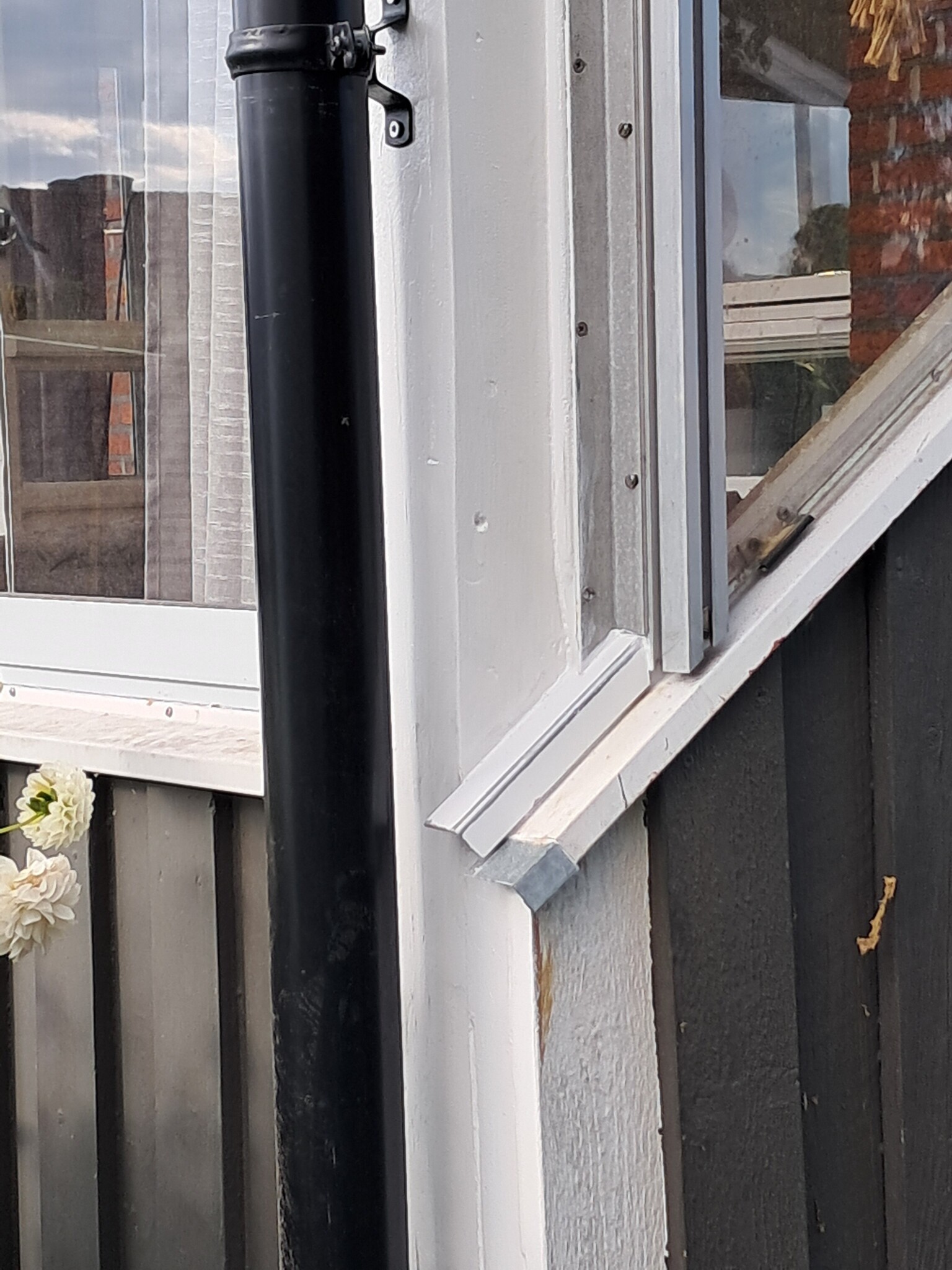

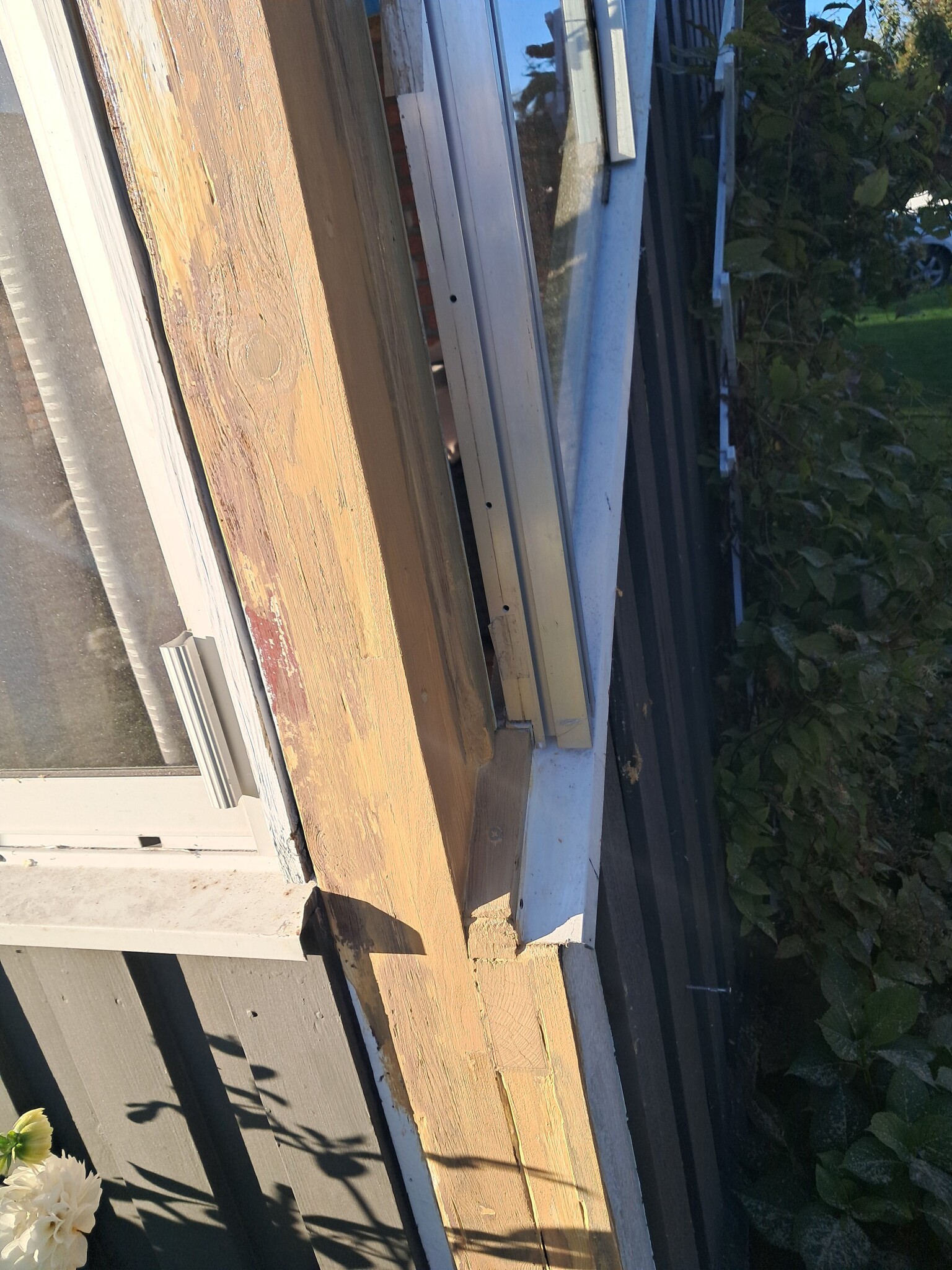

Nu har jag fräst och donat för att få bort allt ruttet trä och satt i nya passbitar. Limmat med pu-lim och sedan grundat med grundfärg. Har använt lite plastisk trä på ett par småställen men annars är det nytt trä. Nybytt och grundmålat trä runt ett fönster, solbelyst med gröna buskar i bakgrunden.
överallt. Är ganska nöjd. Ser helt ok ut.
BengtH och 2 till
Ser helt okej ut och kommer säkert klara sig tio år+!
Olja och måla mycket, se till att leda bort vatten som annars skulle hamna på stolpen.
janwide
janwide
Närbild av ett fönster med vitmålad karm och svart stuprör på en fasad. Några vita blommor syns bredvid.
Så här blev det. Lite målning kvar men den spar jag till våren. Nu är det i varje fall vädersäkrat.
