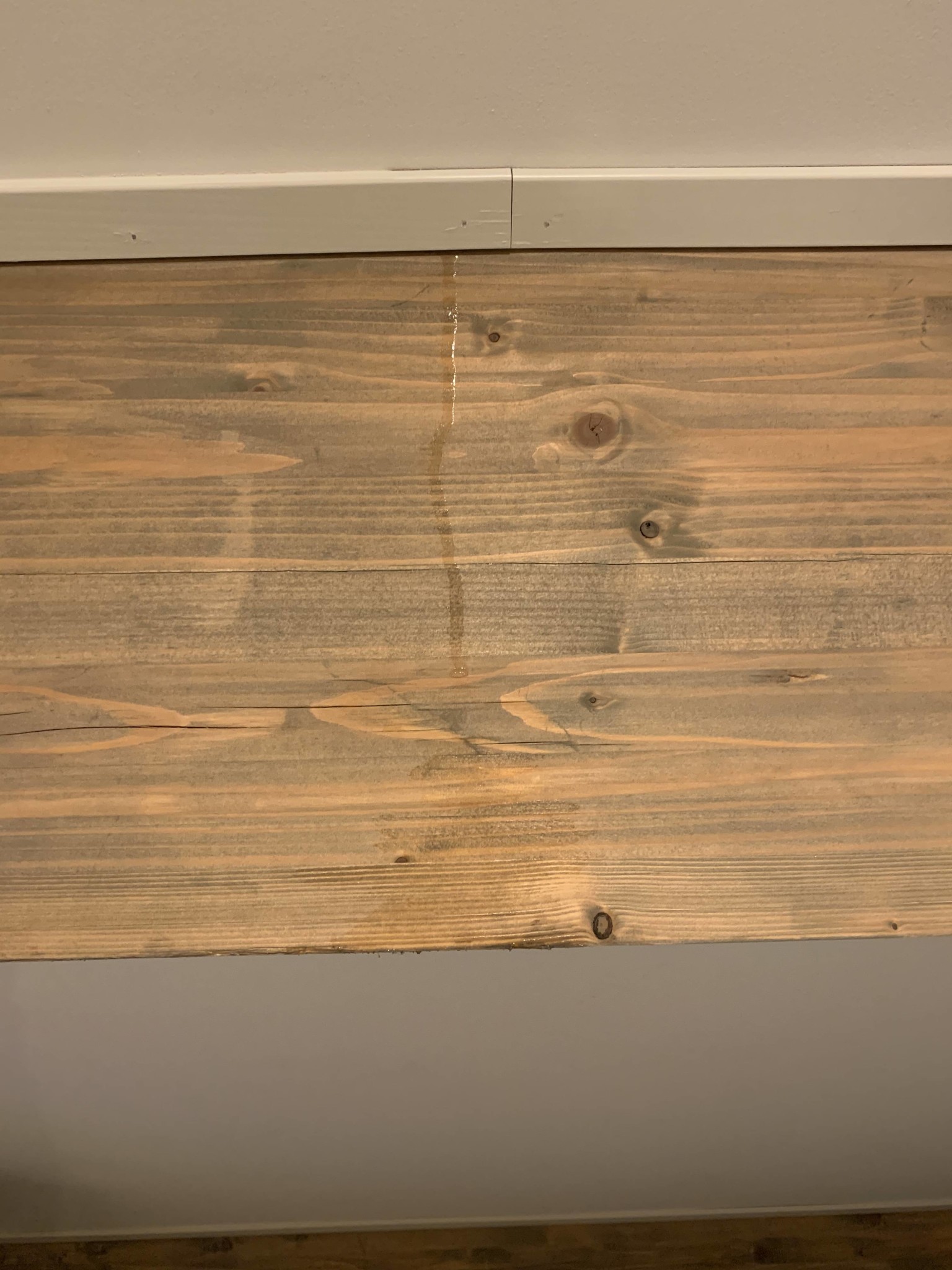

har en läcka på takfolien på vår skidlya (brf där vi har topp lgh av 5lgh i huset, över jag som är ordf så svaret att styrelsen bör ta tag i det hjälper ej ).
Första gången på 2år vi märkt en läcka är nu när det snöat, sedan blåst och regnat.
Byggarna är kvar i området så de kom förbi idag (dagen efter läckan).
De är rätt säkra på att läckaget är från utbytet av snörasskydden (och verkar logiskt givet var det läcker och var snöskydden är).
Dock vill de ta bort pannor, leta reda på hålet i takfolien och laga med tejp (takfolien spänd tvärs taket över reglar som sedan ligger på ryggåsstuga så sannolikt hål i samma ”fack” som där vattnet kommer ut vid ryggåsen).
Genom lite googling hittar jag ingen beskrivning av att laga på detta sätt, så vill kolla om forumet vet att detta är en godkänd metod?

Det finns särskild tejp för plastfolie, gjord i samma material, som man använder redan när man sätter folie. Vad jag vet är det standardprocedur.
Vad lagade du med tillslut?
