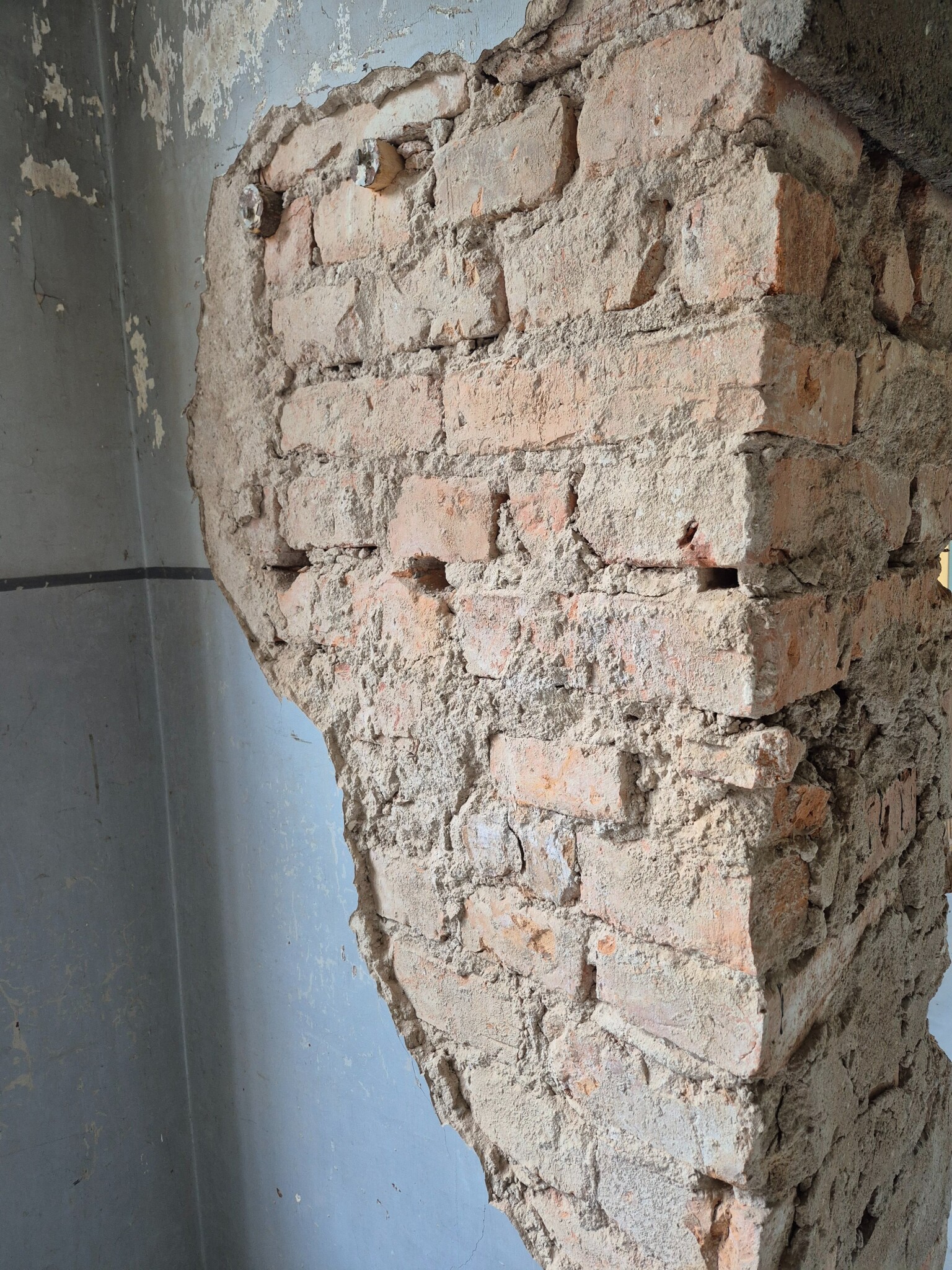

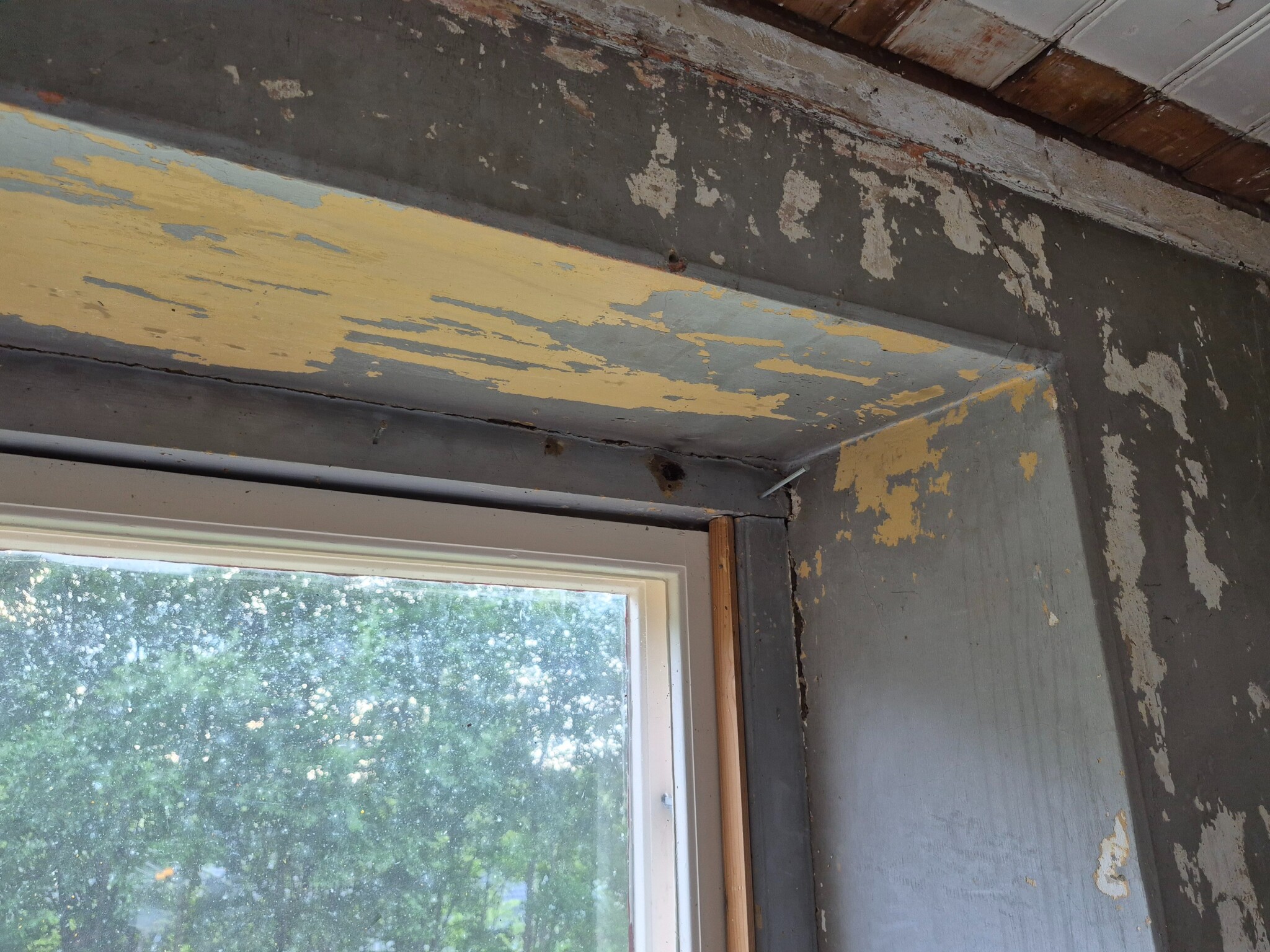

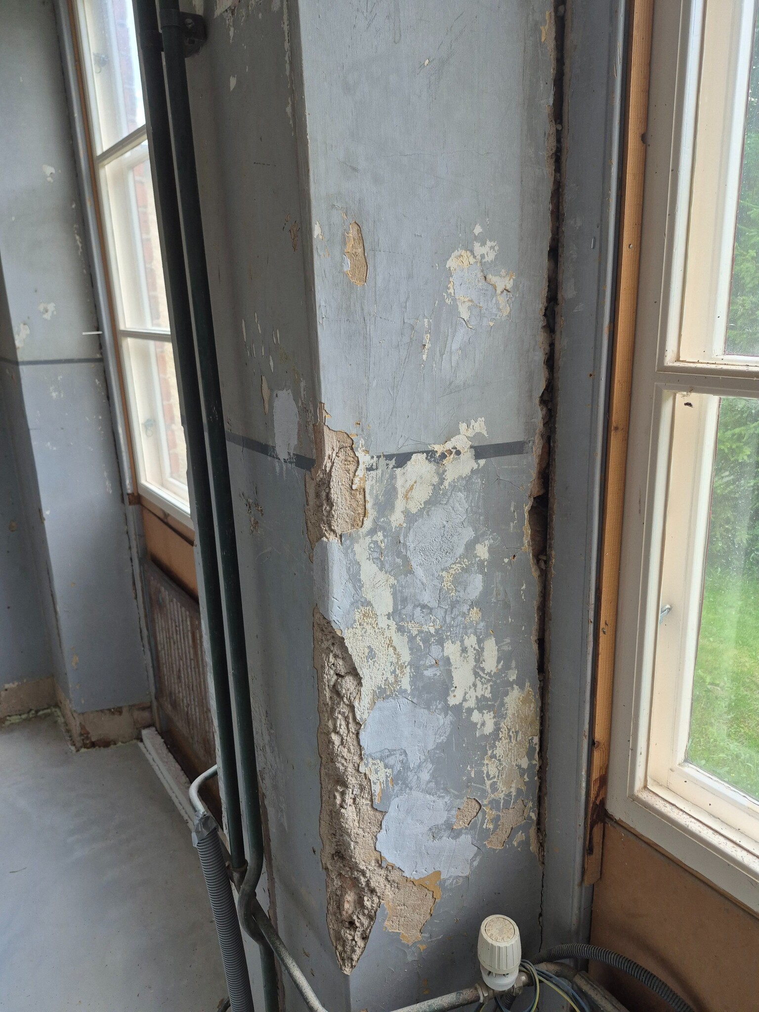

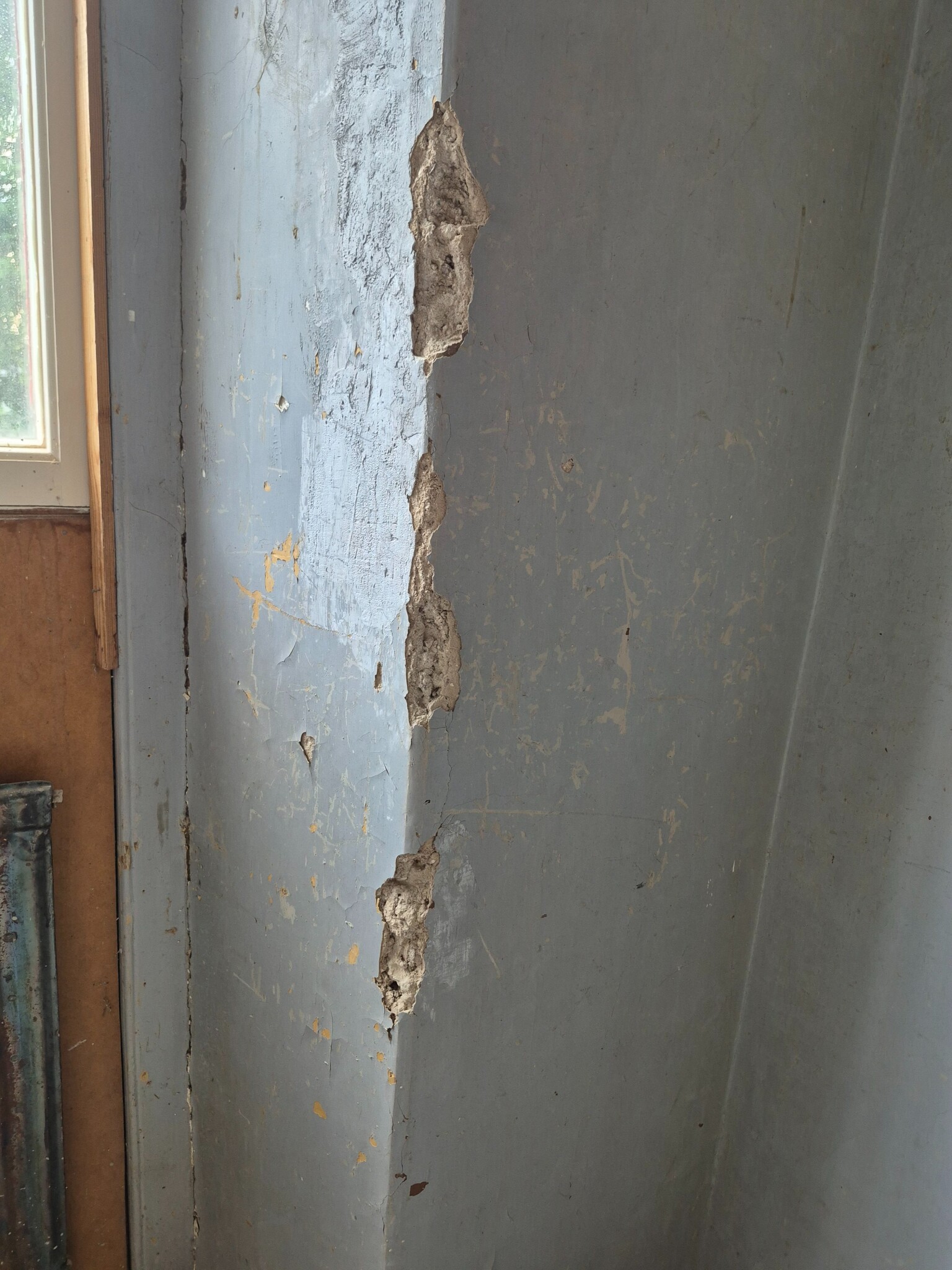

Håller på att renovera våran nedervåning och är lite fundersam över jag ska bete mig. Jag vill gärna undvika att hacka ner allt puts då det är stora ytor där det ännu sitter bra (syns ej på bilderna).
Det jag funderar mest på är då hur jag ska göra där putsen och färgen är kvar. Ska man göra rent och putsa över färgen, måla över färgen eller måste färg/puts bort för att få en fin yta?
Tänkte använda murbruk E för bästa resultat på gammalt puts.
Tacksam för svar!
  • Vägg med avflagnad färg och exponerat murbruk, intill ett fönster. Detaljer av renoveringsbehov på nedervåning.
  • Fönsteromfattning med flagnande färg och sliten puts i samband med renovering av nedervåning.
  • Skadad vägg med avskavd puts och färg inuti nedervåningen under renovering, visar sprickor och exponerat murbruk.
  • Närbild av en tegelfasad där delar av putsen har lossnat, exponerar ytan och orsakar ojämnheter i en renoveringssituation.
Var till färgbutiken idag och frågade. Hon testade med lacknafta och syra, inget av det löste upp färgen. Hon visste inte men gissade på att det var någon typ av limmfärg. Men det var klart att det var kalkfärg bakom då syran reagera med det.
Hon tyckte hur som helst att jag ska måla med silikat. Som tur är så har vi använt det tidigare för att måla murstocken så kan testa hur det beter sig innan jag inhandlar några mängder. Troligtvis kommer det vara svårt att få ett bra och jämt resultat eftersom det kommer gå mellan målad vägg och direkt på puts men jag ska testa så får vi se.
N
Använd kalkbruk, inte murbruk.
Och måla med färg för puts, finns ingen anledning att använda silikat.
