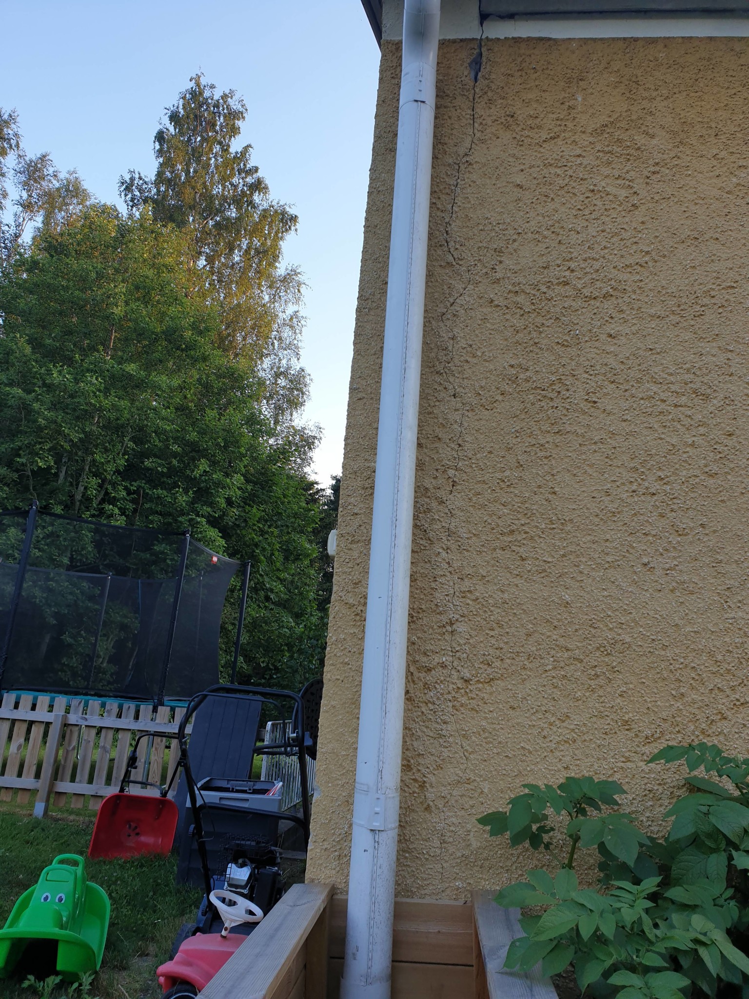

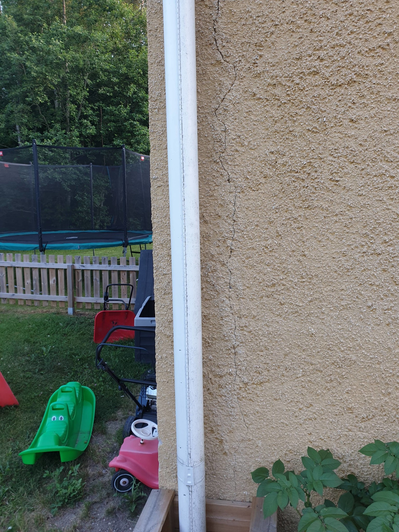

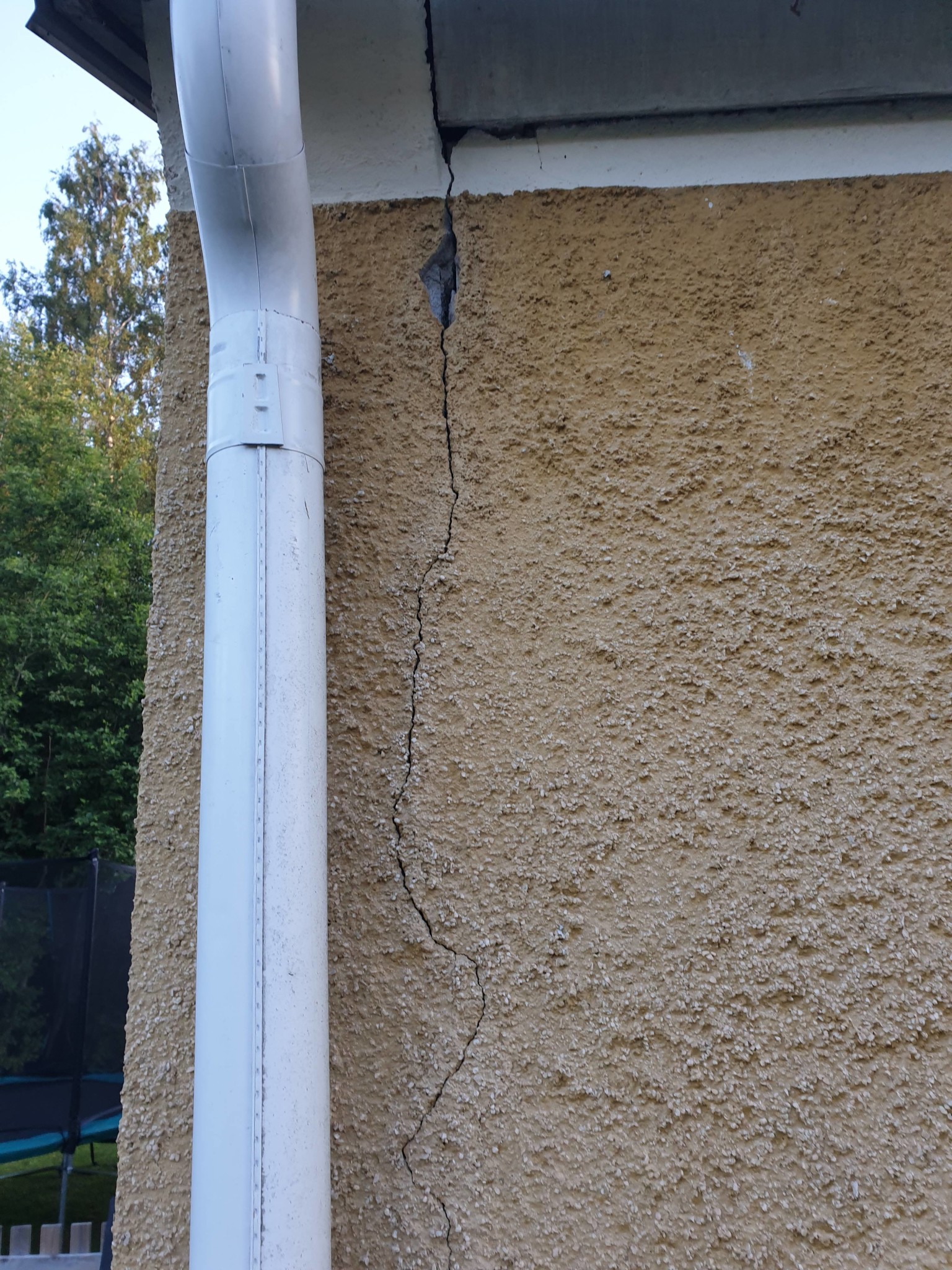

Har en spricka som går från nock nästan ner till plattan på ena sidan av huset, osäker när den kom till men kan ha varit i samband med dränering för 8 år sedan, dock inte säker. Däremot har det inte blivit värre eller större på dom 4 år som jag hållit koll på den.
Jag har försökt få tag på hantverkare som ska åtgärda, men som vanligt så är det nästan 1 års väntetid när man frågar, så tänkte istället prova laga det själv.
Men hur går jag tillväga för att laga detta på bästa sätt? Finns det någon steg gör steg guide eller om någon kan skriva arbetsmomenten och vad jag behöver för verktyg och material?

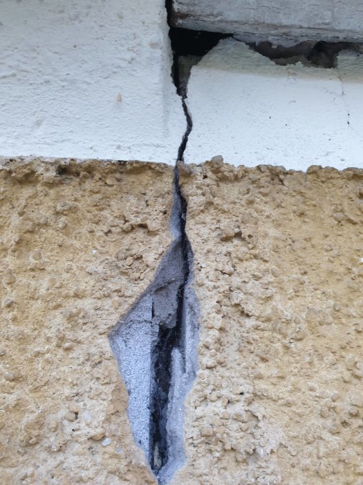

Innanför putsen är det lättbetongblock om det inte syns på närbilden där sprickan är som störst.
Behöver ni mer information eller andra bilder så skriv gärna så återkommer jag med det.
Bifogar bilder på sprickan

Fyll i så gott det går. Svårt att se på bilden men det var kanske en trasig hängränna som orsakat sprickan !?
Jag hade tagit vinkelslipen med diamantklinga och kapat bort ca 2cm till höger respektive vänster om sprickan för att sedan putsa. Sen gillar jag att överarbetad saker också...

Nej. Man ser ju tydligt att det är änden på lecablocken där sprickan är.Jonatan79 skrev:
Dom kanske inte körde omlott i murningen, fast det gör ju alla.
Dom kanske hoppade över armering, men tror egentligen mer på andra rörelser.
Hursom, vad du än gör så kommer sprickan komma tillbaka.

Håller helt med neo11 i analysen, det är tyvärr bristande omlottläggning och armering av murblocken som orsakat detta.
Rör det sig inte alls numera går det såklart att fylla sprickan med lagningsbruk eller ev en mjukfog.
Jag tror dock det kommer tillbaka. Då kan man försöka slipa ner ett 20-30 cm brett spår och armera vilket blir starkare. Då kommer utmaningen att stänkputsa med samma struktur och färg som det omkringliggande.
Men egentligen är det ett byggfel i väggen och den kan röra sig med stora krafter.

Det finns sprickor i alla putsade hus, och med tiden renoverar man fasaden.
Byggställning, hugger upp sprickor och nätar inne i putsen (det hjälper oftast inte, sprickorna kommer tillbaka ändå, speciellt runt fönster).
Att du ska näta och sen putsa en bulle med spritputs på din nuvarande fasad tror jag inte kommer se så bra ut.
Men valet är ditt.
Hursom måste du färga om hela väggen efter lagning för att det ska se bra ut, och då bör man inte göra en lagning utanpå befintlig puts.
Kanske låter negativ, men en mjukfog är nog bästa alternativet typ tec7 med kulör, med pigmenterad plastfärg på fogen.

Bra inlägg, men det är inte stänkputs utan spritputs.M MagHam skrev:Håller helt med neo11 i analysen, det är tyvärr bristande omlottläggning och armering av murblocken som orsakat detta.
