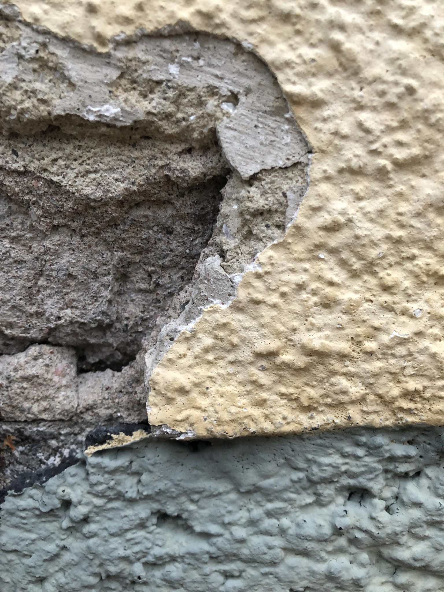

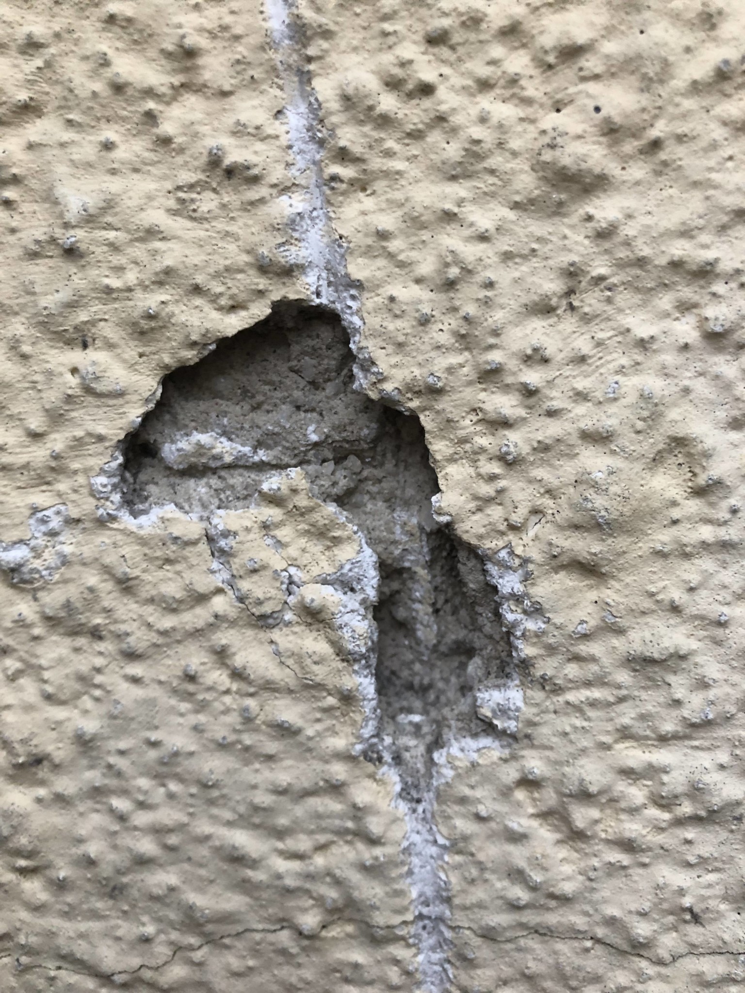

Hej alla experter och hemmafixare! Relativt nybliven ägare till ett hus byggt -43. Många småprojekt senare har nu turen kommit till fasaden.
Har konstaterat ”bom”, mindre sprickor och putssläp på flera ställen.
Fasaden är ”torr”, takutsprånget gör att det väldigt sällan regnar på den, vattenavledningen är korrekt och inga växter i närheten (längre). Flera av ställena med skador är på grund av att man haft rosor, murgröna och andra växter mot fasaden, dessa är nu borta. Sen har det varit spaljéer och blomlådor monterade på fasaden som man använt skruv och plugg för att hänga upp, detta är nu borttaget. Övriga ställen med ”bom” tror jag är mest åldersrelaterat.
Trästomme, vass, ett lager av något och ytterst kalkputs. Putsen är troligtvis gammal, men kan den vara original och så gammal som 80år? Troligtvis kalkputs (av något slag) och målad med kalkfärg eller silikatfärg, den kritar men enl besiktningsman så är det silikat (svårt att avgöra själv). Kan vara både och, där man en gång i tiden målade över kalkfärgen.
bilden visar en del av fasaden och mötet mot sockeln.
skada efter att något tippade mot fasade
Alternativen jag ställs inför är;
1. Knacka bort runt skador och laga med någon form av kalkputs och sen måla med silikatfärg.

Tror det mycket väl kan vara orginalputs som är 80 år, klarar ibland 100 år med kalkfärg.
Om den kritar tror jag att det är kalkfärg, och ser ut som kalkfärg, varför tror mäklaren annorlunda?
1: Tycker putsen är för gammal för att renovera, och då blir det väldigt svårt för en amatör.
Blir bara tillfälligt och tror inte det kommer se bra ut efteråt.
2: Allt bör huggas ner och nyputsas, och målas med kalkfärg, inte silikat.
Såvida du inte bor väldigt sjönära eller utsatt fasad.
Kan inte svara på m2 pris, har mycket att göra med storlek, balkonger, etc.
Och ofta kostar ju bara byggställningen minst 100k idag, på våran senaste villa kostade ställningen 240k.
Vissa firmor har egen ställning och bygger själv, så lite att beakta.

Häftigt tanke att fasaden eventuellt hållit i 80år.
Ja, det finns lite att fundera kring.
Ang besiktningsmannens bedömning att det är silikatfärg, den tar jag med en nypa salt. Besiktningsmannen kom från Anticimex och samtidigt som han sa vad det var för typ av färg så tipsade han oss att fixa skadorna på putsen med ”Husfix”
Kan även tillägga att det handlar om ett 1-plans hus men platt trädgård runt om, så priset för ställning kanske kan hållas nere något. Inga balkonger eller krångligheter, endast 6 fönster och en dörröppning.
Borde väl inte vara problem att få det att fästa om man först rengör, sen grundar och till sist använder sig av en kalkputs. Problemet eller riskerna jag ser att laga själv är att för lite/för mycket knackas bort och att lagningen antingen inte fixar all ”bom” eller blir så stor att den blir svår att få att smälta in och inte synas. Känns som mest kostnadseffektivt att gå till botten med alt.1 och se om det är görbart.
Alt.2 känns som en väldigt dyr väg att gå och ligger eg på plats 3 på listan över alternativ. Jag har en något begränsad budget för Hus-projektet och ju mer jag funderar desto mer känns det som att det kommer springa iväg.
Om det visar sig vara övermäktigt så blir det nog till att utforska alt.3 och en stående panel med lockläkt. Då kan man rent krasst, någon gång i framtiden, ta bort panelen och ersätta putsen. Eller så kanske nästa generation ”upptäcker” putsen på samma sätt som vi upptäckte fiskbensparketten under linoleummattan i köket.
