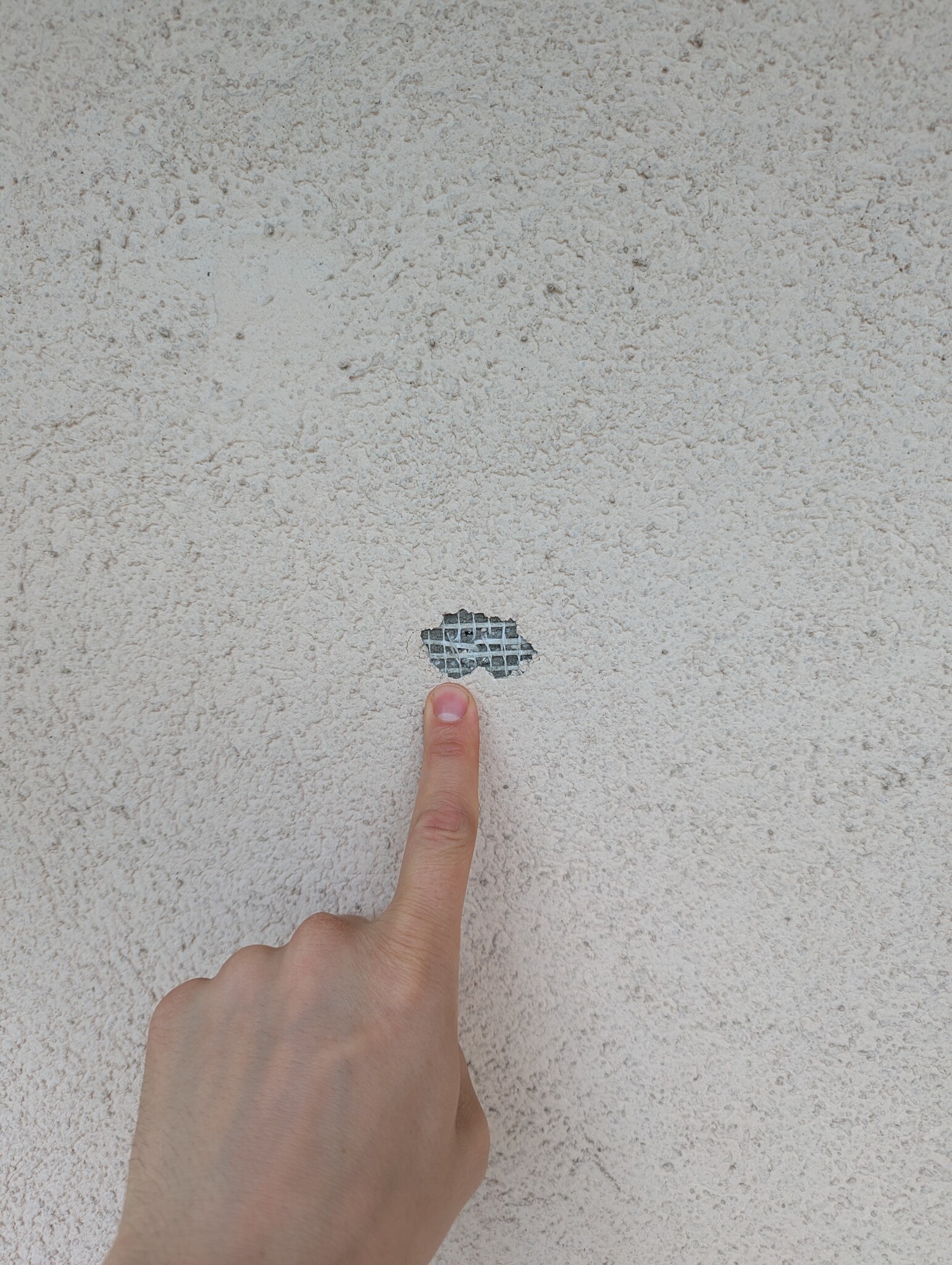

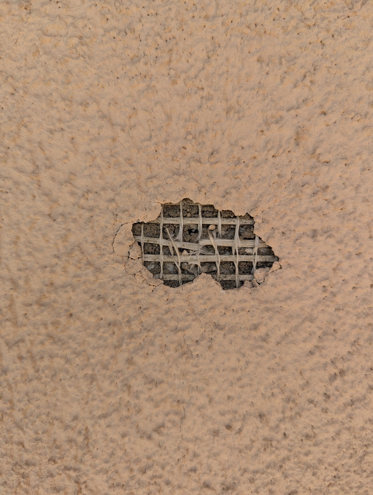

Jag vill laga några hål som vi har på vår fasad. Hålen är rätt små, 2-4 cm i diameter (se bilder).
Längst ut på fasaden har vi har ett väldigt tunt lager med puts. Jag har två funderingar kring denna puts:
* Hur tar jag reda på vilken typ av puts vi ska använda för lagningen? Duger husfix eller bör man använda någon annan typ av lagningsbruk/puts?
* Hur får man till (ungefär) samma struktur som nuvarande puts?
Tacksam för all hjälp!

Husfix duger bra då det är så litet.
Testa med blöt svamp och se om texturen går att få liknande, du trycker till lagom och drar rakt ut.
Gör några klickar på en bräda först och testa!

Tack för tipset! Ska testa att använda mig av en blöt svamp 👍

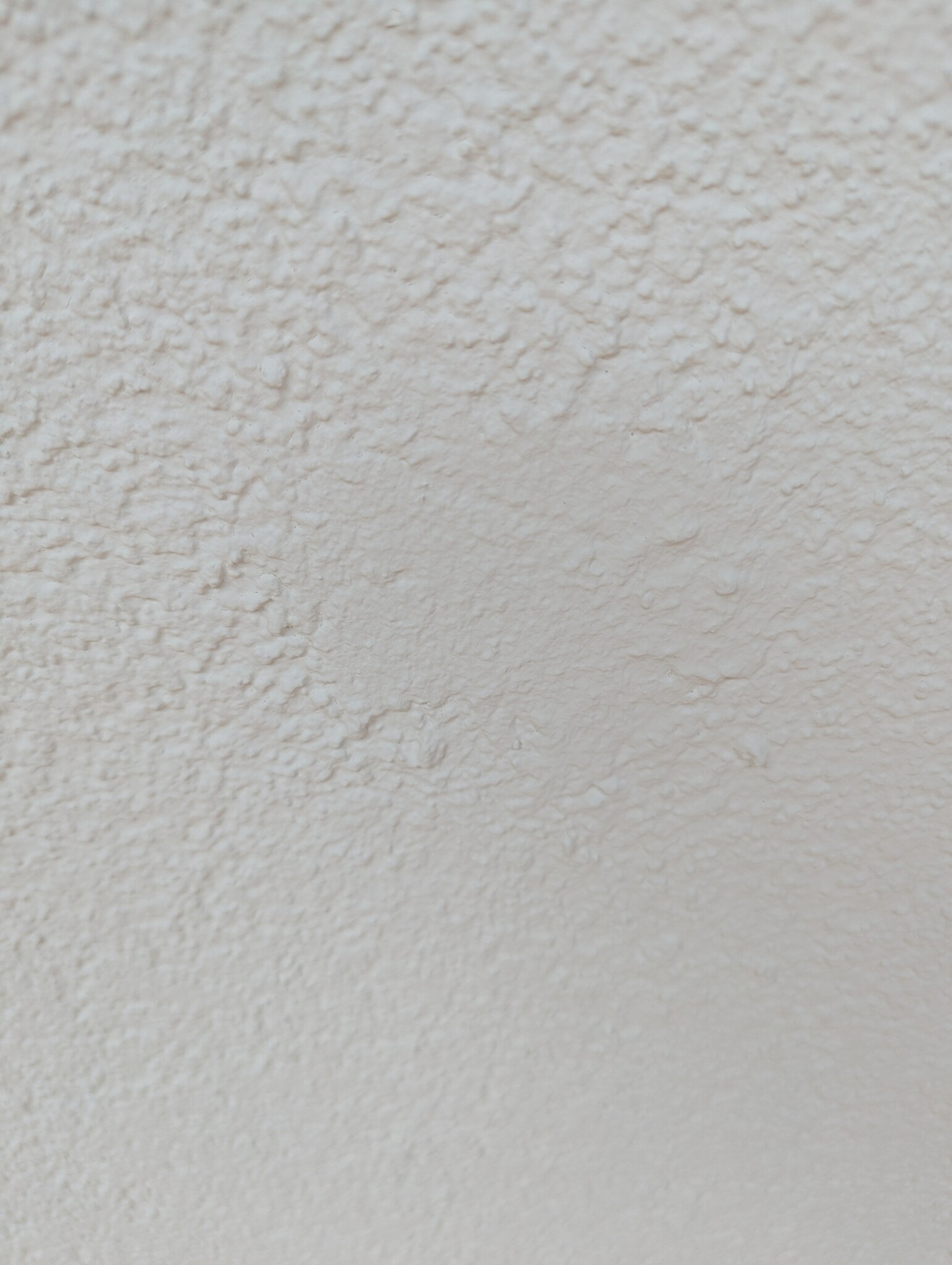

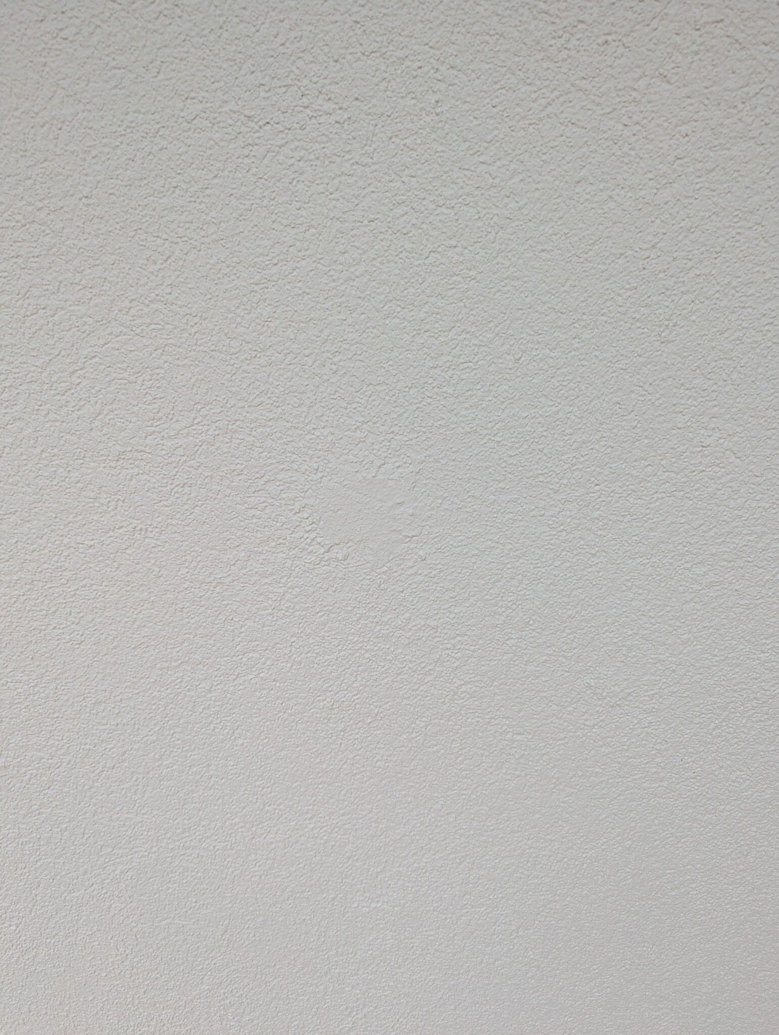

Blev helt ok med husfix. Definitivt inte samma struktur, men det funkade 👍
  • Vägg med oregelbunden, texturerad yta efter renovering, sträv och jämn men annorlunda mot ursprunglig struktur.
  • Texturerad vägg med ojämn yta efter husfix; strukturen skiljer sig från originalet men fungerar enligt användaren.

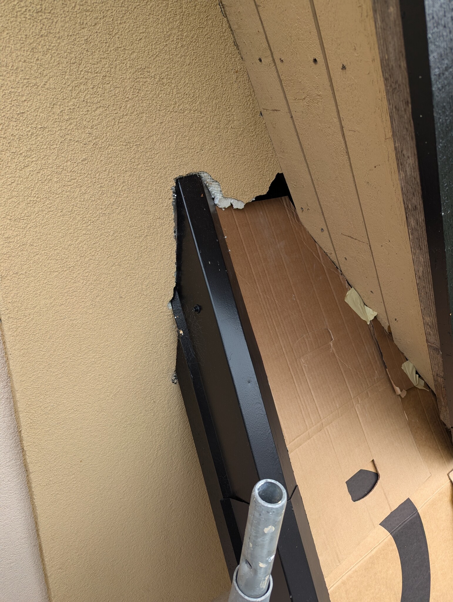

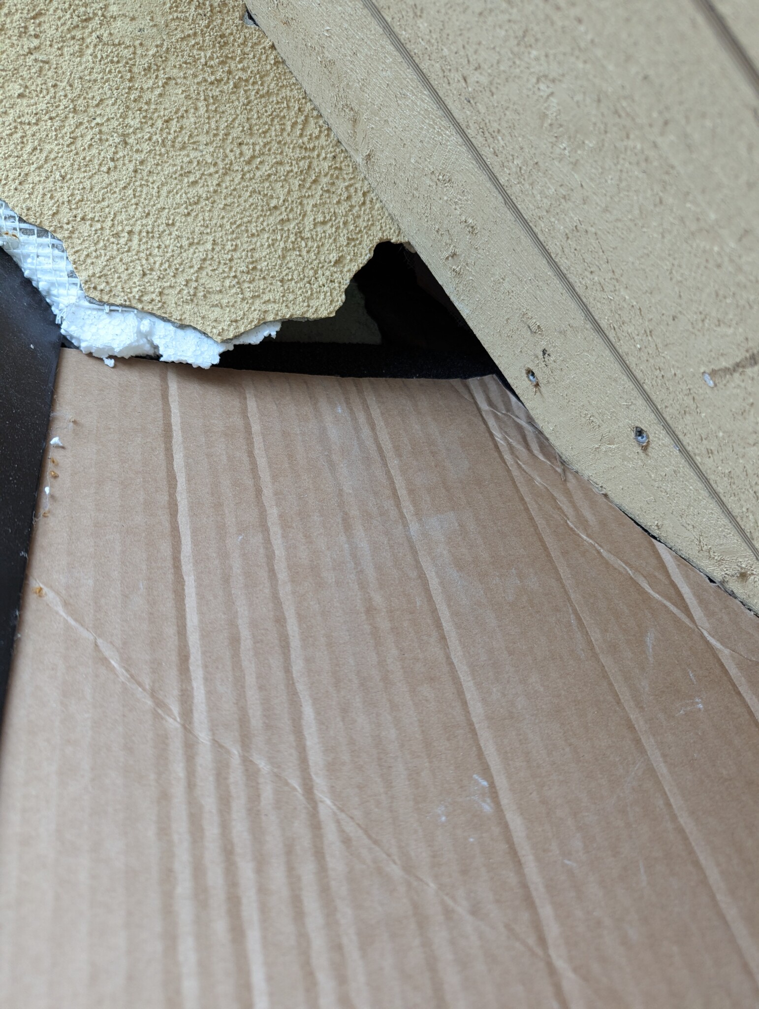

Jag har jag hittat ett större hål som jag behöver fixa. Nu saknas dessutom en del av frigoliten (isoleringen?).
Hur lagar man detta på bästa sätt? Jag antar att man behöver fästa ny frigolit där det saknas. Hur gör jag det på bästa sätt? Är det husfix man använder ovanpå frigoliten sen?
  • Ett stort hål i husfasaden med skadad frigolitisolering och en del av väggen saknas. En bit kartong syns i bakgrunden.
  • Hål i en vägg med synlig vit frigolit som saknas på en del av ytan, träpaneler syns runt hålet.
AXS
Ser ju helt okej ut, med svamp skulle det blivit ännu bättre.
Skulle säga fogskum som du skär bort överflöd på. Sen husfix eller annan puts över.
