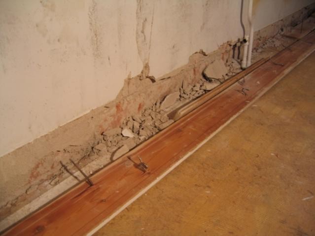

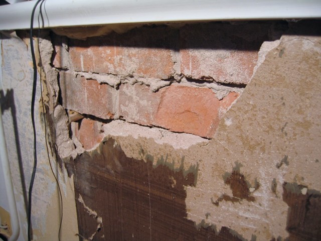

Håller som bäst på att renovera mitt hus och sprang på lite patrull.
Slet bort elementet i vardagsrummet och putsen satt ju allt annat än fast bakom det. Även när jag slet bort listerna så följde det ju med en del puts.
Bifogar lite bilder om jag lyckas annars provar jag igen när jag kommer hem.
Så min fråga är vad lagar man det bäst med ?
Läste någonstans att hydralisk kalk kunde kanske fungera men vill ha lite mer input. Kanske sätta lite hönsnät som armering ?
Vad har ni alla för idéer ?

JA, gipsputs är ju lättarbetat om man inte känner sig så händig med mursleven och riktigt bruk. Se till att skrapa bort allt löst och dammbind med lite vidhäftare/primer också för att vara på säkra sidan om det är väldigt poröst bakom, själv har jag fått en klar förkärlek för Optiroc's vidhäftare.
