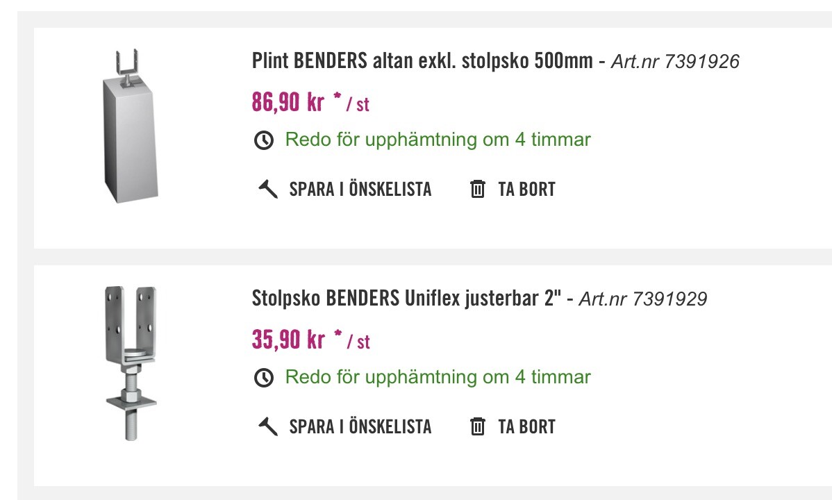

Jag har precis köpt betongplint och lös stolpsko för att bygga en stolpe för kommande laddbox. Efter att ha monterat regeln i stolpskon och därefter skruvat ned det i plinten så tycker jag att det inte blev särskilt stabilt. När jag försöker få bort stolpskon från plinten så märker jag att metallhylsan (eller vad det nu kan kallas för) som sitter i hålet i plinten följer med. Då känns det inte så konstigt att det inte blir helt stabilt..
Vad kan jag göra för att verkligen få det stabilt? Det är inte viktigt att kunna justera höjden. Skulle det funka att ha i ny betong i hålet och därefter stoppa ned metallhylsa och stolpskon?

Låter som att du köpt fel sorts plint/stolpsko

Det blir rankt med den modellen av plint om du bara ska ha en stolpe. Du behöver en annan typ av plint, ex. en sån här: https://www.byggmax.se/betongplint-p0352
