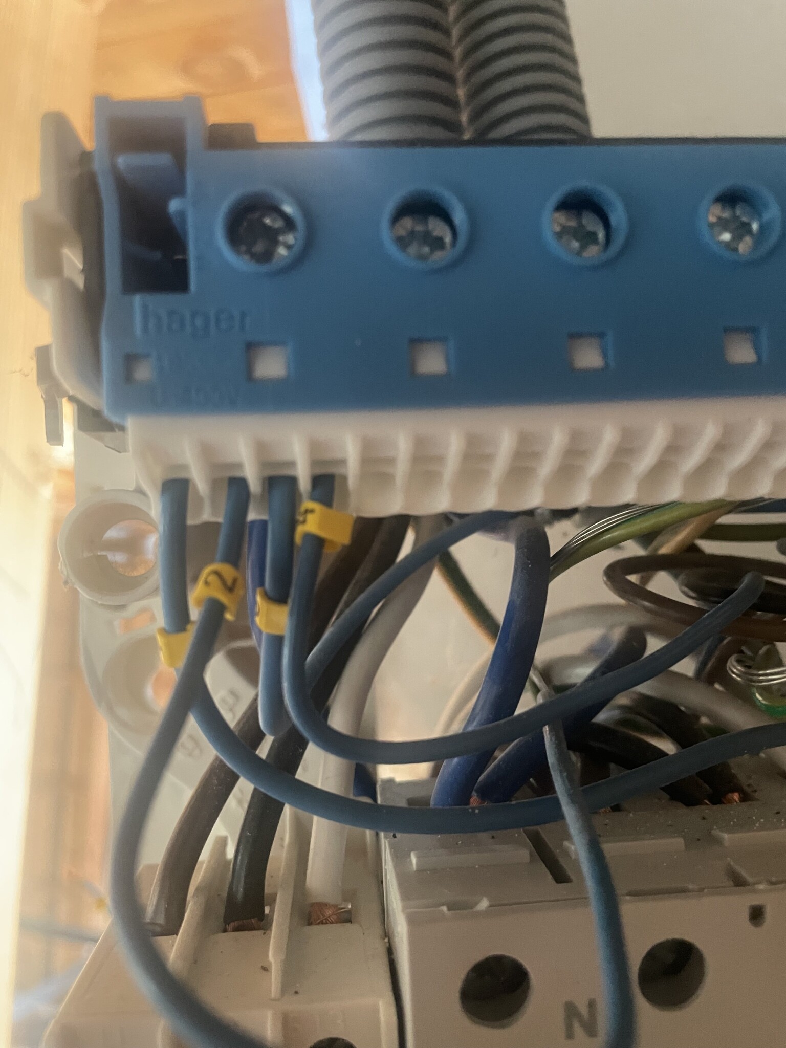

O olofh #1 Renoveringsnovis · Skåne · 2 991 inlägg 11 aug 10:34 olofh Renoveringsnovis Skåne 2 991 inlägg 11 aug 10:34 #1 Är det någon pusch/pull fäste eller hur får jag loss nollan (nr 2) från plinten? Monterar ner pga rivning. Ingen el matning är så klart på fram till undercentralen här Inloggade ser högupplösta bilder Logga in Skapa konto Gratis och tar endast 30 sekunder jonaserik:s inlägg har markerats som bästa svar.

Bästa svaret J jonaserik #2 Medlem · 26 012 inlägg 11 aug 10:39 jonaserik Medlem 26 012 inlägg 11 aug 10:39 #2 En tunn mejsel sätts in i hålet ovanför och trycks ner,, det är en fjäder som trycker på ledaren, lika med återsättningen.

O olofh #3 Renoveringsnovis · Skåne · 2 991 inlägg 11 aug 10:41 olofh Renoveringsnovis Skåne 2 991 inlägg 11 aug 10:41 #3 J jonaserik skrev: En tunn mejsel sätts in i hålet ovanför och trycks ner,, det är en fjäder som trycker på ledaren, lika med återsättningen. Tack för snabbt svar. Det var en liten rackare
