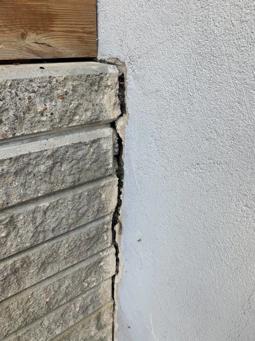

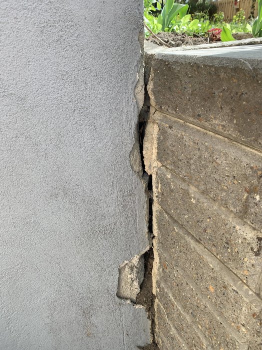

Som ni ser behövs det lite fix mellan grund/garagevägg och nedfartens stenvägg. Vad rekommenderas för åtgärd? Finns det en quick fix, kommer jag behöva knacka ner eller behövs det ringas in proffs? Osv.
Tacksam för tips!
  • Skadad fogning där en grå stenvägg möter en vit grundvägg med synlig spricka och glipa.
  • Skada där garagevägg möter stenvägg med synlig spricka och erosion som behöver reparation.
Putsa bara husgrunden och anslut ej mot stenen. Sedan lägg en elastisk fog där annars spricker det hela tiden.

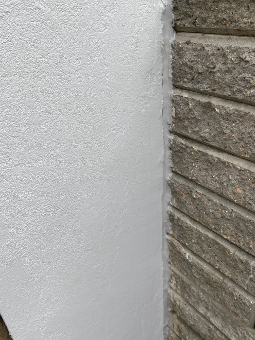

Brukar se till att ”avsluta” trådar. Det tog ett år men nu blev det tid att fixa.
Knackade loss allt löst (det var mycket), körde ”Husfix” för att laga putsen, målade och la en Sika elastisk utomhusfog, övermålningsbar.
  • Renoverad väggkant med ny puts och elastisk fog vid anslutning mot stenstruktur.
