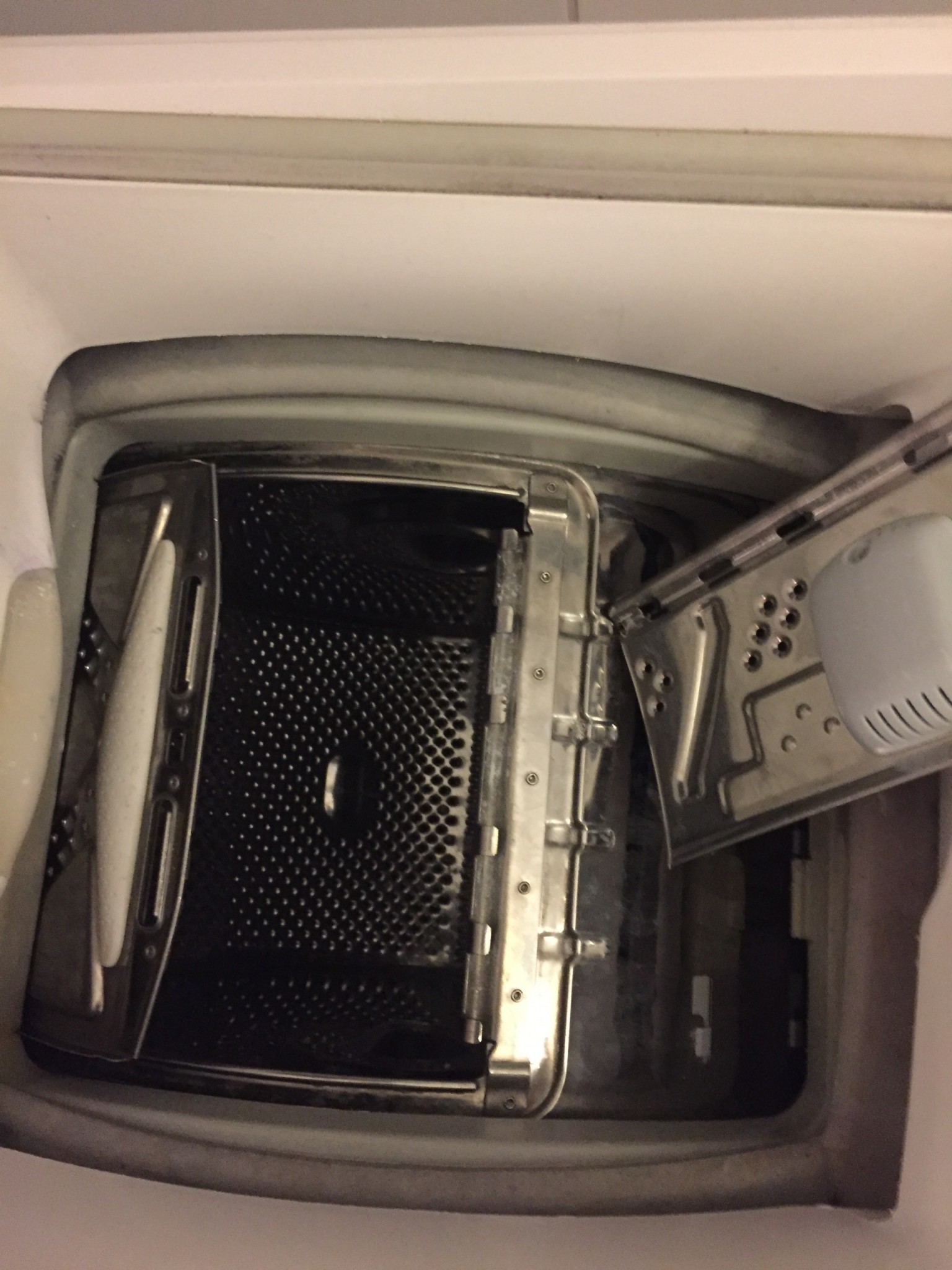

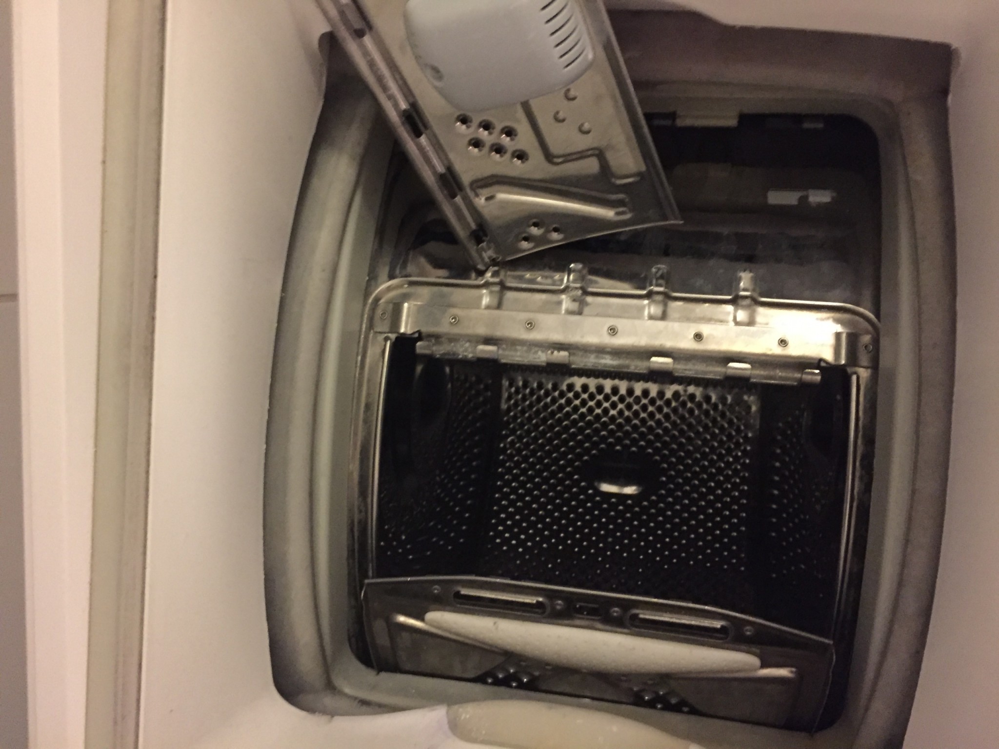

Min ena lucka har lossnat på min annars helt fungerande whirlpool 8827.
Jag tror det är en eller två fjädrar som lossnat? Hur får jag dit fjädrarna och luckan sen?

Oxå får du böja tebaks alla öronen på trumman.
Håller det så håller det
Minsta reservel är trumma komplett
Hittar ju exempelvis denna: http://www.nettoparts.se/shop/fjader-till-trumma-12355p.html

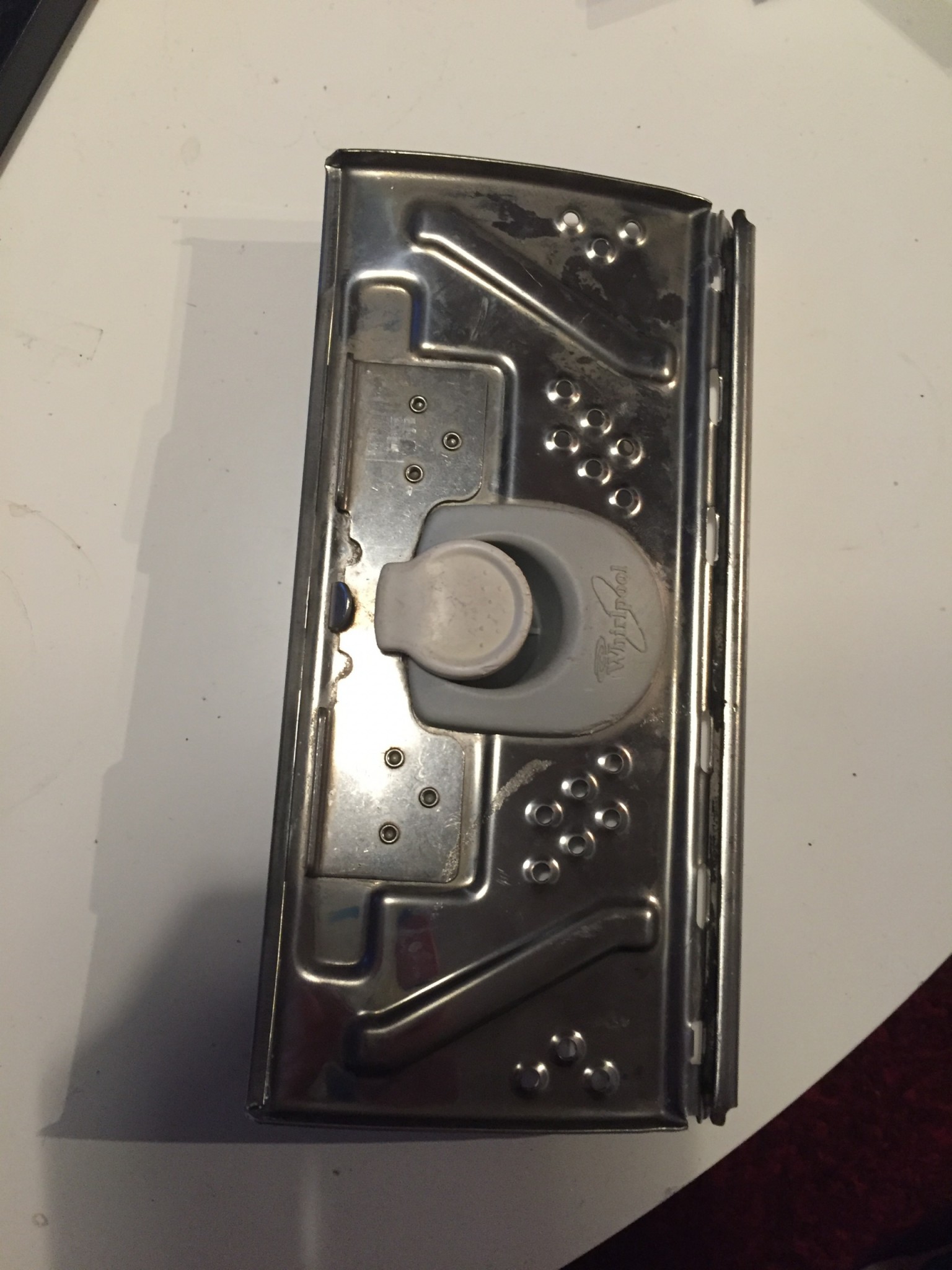

Sitter ju som två fjädrar på andra luckan. Innan jag tog loss luckan helt så gick den inte att stänga för den stannade inte i låst läge. Utan åkte bara nedåt så det blev glapp mellan luckorna.
P
Vad skall du med den fjädern till? var det inte luckan som saknar spänst?
du måste bänt lite för att få bort axlen
gör det bästa, byt hela trumman vilket är oförskämt lätt att göra på denna modell.
trumma kostar ca 1500.-
En ny maskin går ju på drygt 3000:-, känns ju ovärt byta trumma då.
Finns ingen fjäder. Den är ju borta.
P
den fjädern passar ju inte där..
och självklart är det ju ovärt att att byta trumma på en whirlpool.
