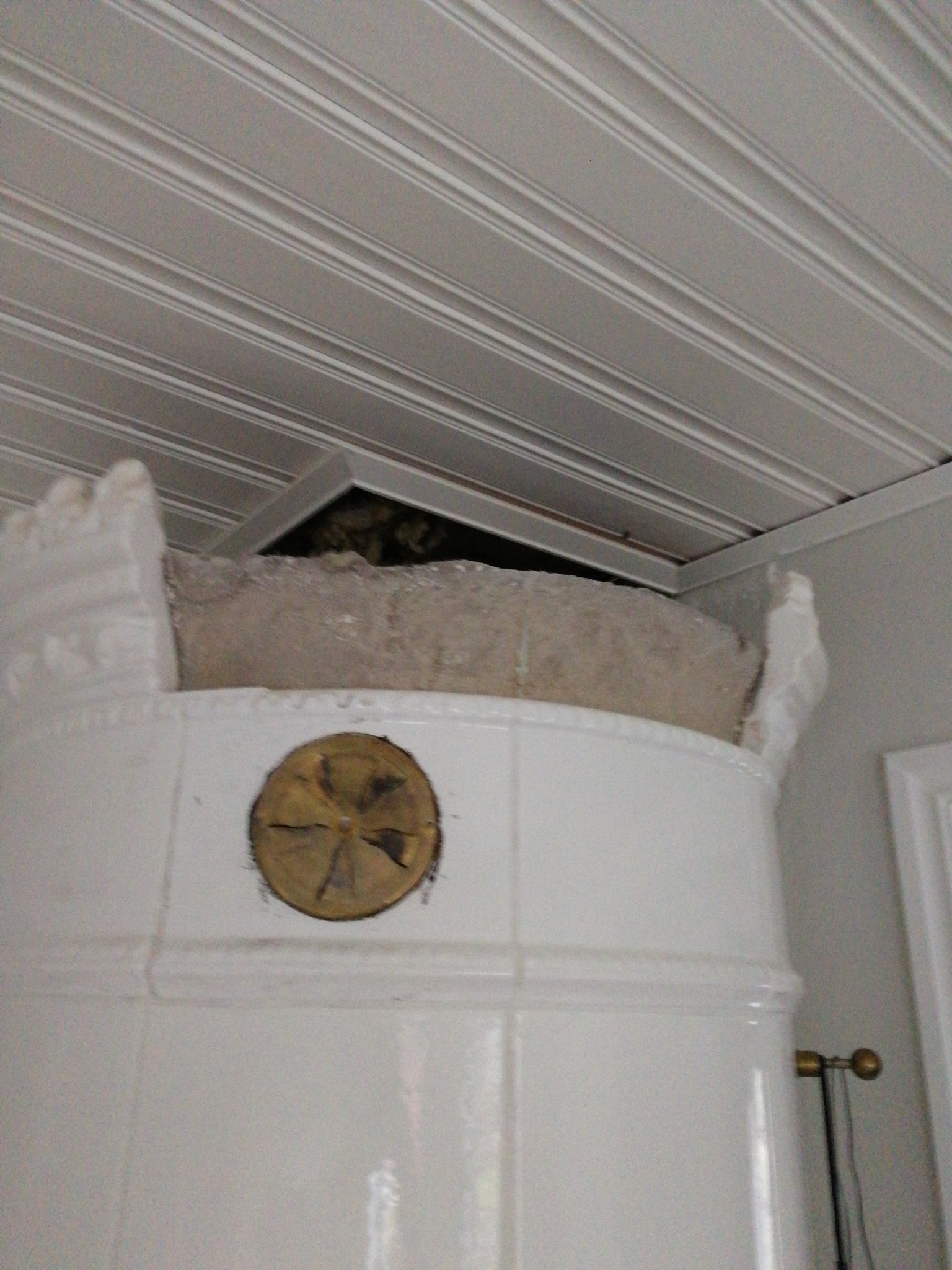

Det lossnade en bit av kronan när jag målade tak. Den trillade ej ner utan jag kunde plocka av den och den är intakt.
Någon med erfarenhet av hur jag bör fästa denna?
Murbruk?
Ska jag blöta ner det gamla bruket på kakelugnen innan?
Intakt bit av kronan på en gammal kakelugn som lossnade vid målning, placerad ovanpå ugnen.

Karlssons klister är den "traditionella" lösningen.
Alternativet är att knacka ned lerputsen bakom, blöta rejält och mura tillbaka kronan med ny eller (återanvänd) lerputsen. Men kanske inte så kul att göra mitt i eldningssäsongen. Det tar ju sina månader för det hela att torka till den grad att du kan elda igen.
